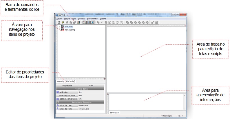

  • Abrir o ambiente do IDE, onde ao ativá-lo, será aberta a seguinte interface de operação:
../_images/tcphsp_tela_pricipal.jpg
Fig. Tela principal do IDE

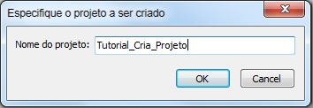

  • Acessar o menu “Arquivo/Novo Projeto…” ou utilizar a tecla de atalho “Ctrl+N” e definir um nome para o projeto na caixa de dialogo que será aberta:
../_images/tcphsp_especificacao_nome_novo_projeto.jpg
Fig. Definindo um novo projeto no IDE
  • Após a definição do nome do projeto, clique no botão “OK”.

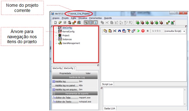

Observe que na barra superior do IDE é inserido o nome do projeto que foi acabado de criar, neste caso o “Tutorial_Cria_Projeto”, bem como é adicionado o item Project à árvore de configuração do projeto:
../_images/tcphsp_projeto_corrente.jpg
Fig. Projeto corrente aberto no IDE

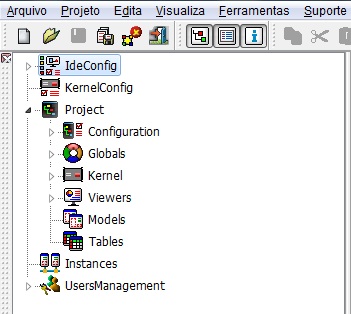

O item “Project” apresenta de forma estruturada as configurações de um projeto, sendo utilizado para criação e visualização dos itens associados ao mesmo. Nesta árvore de itens do projeto, destacam-se alguns itens:
  • Kernel: Itens onde são definidos tags, históricos e scripts que são executados pelo aplicativo “Kernel” pertencente ao pacote HIscada Pro.
  • Viewers: Itens onde serão definidas as telas de supervisão disponíveis no projeto e que são apresentadas pelo aplicativo “Viewer” pertencente ao pacote HIscada Pro.
../_images/tcphsp_arvore_novoprojeto.jpg
Fig. Projeto criado na estrutura de configuração

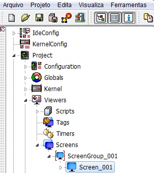

Ao ser criado um projeto no ambiente do IDE do HIscada Pro, automaticamente já é criado um item tela no projeto, chamado de “Screen_001”. Para acessar este item:

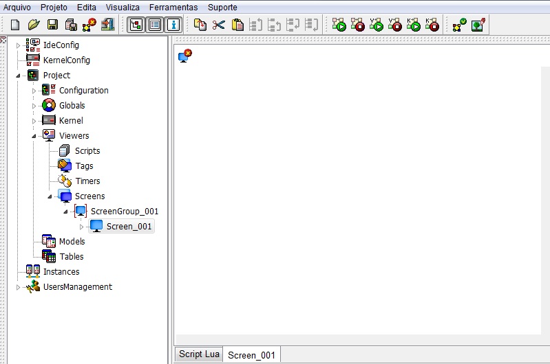

  • Navegue na árvore de projeto (Project -> Viewers -> Screens -> ScreenGroup_001 -> Screen_001), conforme a figura abaixo:
../_images/tcphsp_arvore_tela.jpg
Fig. Item “Screen_001” na árvore de projeto
Para editar está tela na área de trabalho do IDE:
  • Dê um duplo clique sobre o item “Screen_001”, onde esta será aberta na área de trabalho do IDE.
../_images/tcphsp_tela_no_ide.jpg
Fig. Item “Screen_001” aberto no IDE

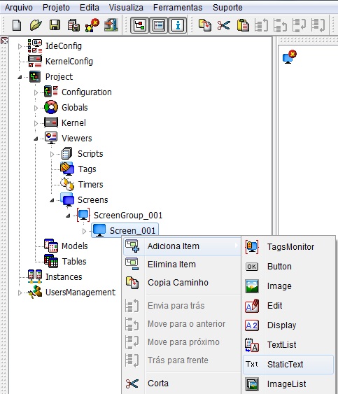

Para inserir um texto em uma tela, utiliza-se o objeto chamado “StaticText”. Para inserir este objeto:
  • Clique com o botão direito do mouse sobre o item “Screen_001” e selecione o objeto “StaticText”.
../_images/tcphsp_selecao_statictext.jpg
Fig. Seleção do objeto “StaticText”

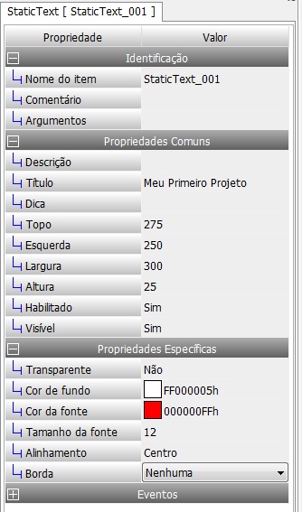

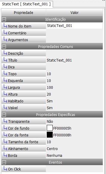

Todo objeto de tela possui algumas propriedades que podem ser alteradas para mudar seu posicionamento na tela, tamanho, cor, entre outros atributos. Para visualizar as propriedades de um objeto de tela:
  • Selecione o objeto “StaticText” na árvore de projeto logo abaixo do item “Screen_001”. Quando selecionado, este objeto apresenta os seguintes atributos no editor de propriedades, conforme a figura abaixo:
../_images/tcphsp_propridedades_statictext.jpg
Fig. Propriedades do objeto “StaticText”.

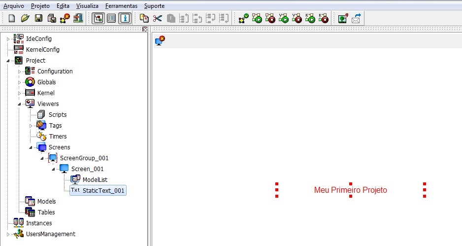

Os atributos do objeto “StaticText_001” podem ser alterados no editor de propriedades para mudar seu posicionamento, tamanho e cor da sua fonte, bem como o texto que se deseja que seja exibido na tela.
  • Para este caso, configure as propriedades do objeto “StaticText_001” conforme a figura abaixo:
../_images/tcphsp_propriedades_alteradas_statictext.jpg
Fig. Propriedades alteradas do objeto “StaticText”.
Observe que na área de trabalho do IDE o objeto “StaticText_001” reflete as alterações realizadas em suas propriedades, onde o objeto foi posicionado no centro da tela, o texto “Meu Primeiro Projeto” foi inserido no mesmo com tamanho de fonte maior e na cor vermelha:
../_images/tcphsp_statictext_alterado_ide.jpg
Fig. Aparência do objeto “StaticText” na área de trabalho do IDE

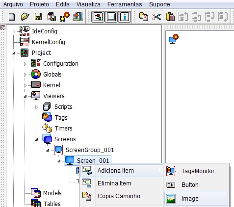

Para inserir uma imagem na tela por exemplo, utiliza-se o objeto de tela chamado “Image”. Para isso:
  • Clique com o botão direito do mouse sobre o item “Screen_001” e selecione o objeto “Image”.
../_images/tcphsp_selecao_image.jpg
Fig.Seleção do objeto “Imagem”.

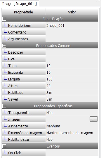

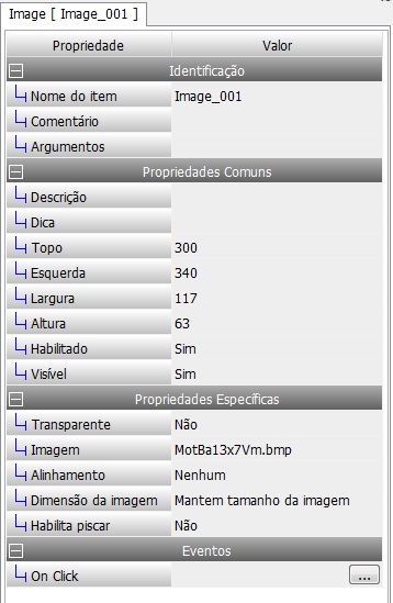

De forma análoga ao objeto “StaticText”, quando se cria o objeto imagem, é inserido o objeto “Image_001” logo abaixo do item “Screen_001” na árvore de projeto, sendo possível editar também as suas propriedades. Para isso:
  • Selecione o objeto “Image_001” na árvore de projeto logo abaixo do item “Screen_001”. Quando selecionado, este item apresenta alguns atributos no editor de propriedades conforme a figura abaixo:
../_images/tcphsp_propriedades_image.jpg
Fig. Propriedades do objeto “Image”.

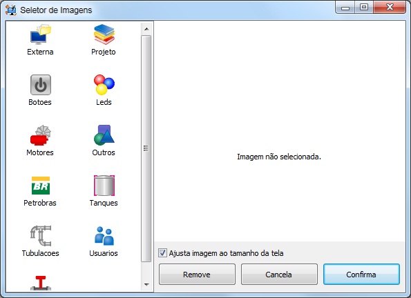

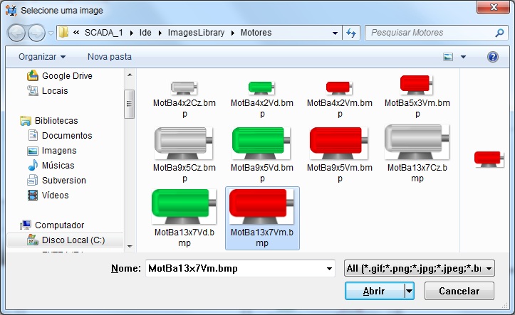

Para inserir uma imagem qualquer no objeto “Image”:
  • Selecione no editor de propriedades do objeto o atributo “Imagem”, no qual abre um seletor de imagens:
../_images/tcphsp_seletor_imagens.jpg
Fig. Seletor de Imagens

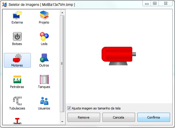

Neste seletor, pode-se escolher imagens das bibliotecas padrões disponibilizadas pelo próprio ambiente, como Botões, Leds, Motores e Tubos. Também pode-se utilizar imagens que foram inseridas anteriormente no projeto bem como selecionar imagens de outros locais. Para selecionar um motor por exemplo:
  • Selecione a biblioteca “Motores”, no qual abrirá uma janela com as imagens de motores disponíveis:
../_images/tcphsp_imagens_motores.jpg
Fig. Imagens de motores disponíveis na biblioteca
  • Após a seleção da imagem do motor desejado, clique no botão “Confirma” do “Seletor de Imagens”:
../_images/tcphsp_confirma_selecao_imagem.jpg
Fig Confirmação da Imagem a ser inserida na tela
  • Edite os outros atributos do objeto “Image_001” no editor de propriedades, conforme a figura abaixo:
../_images/tcphsp_propriedades_alteradas_image.jpg
Fig. Propriedades alteradas do objeto “Image”

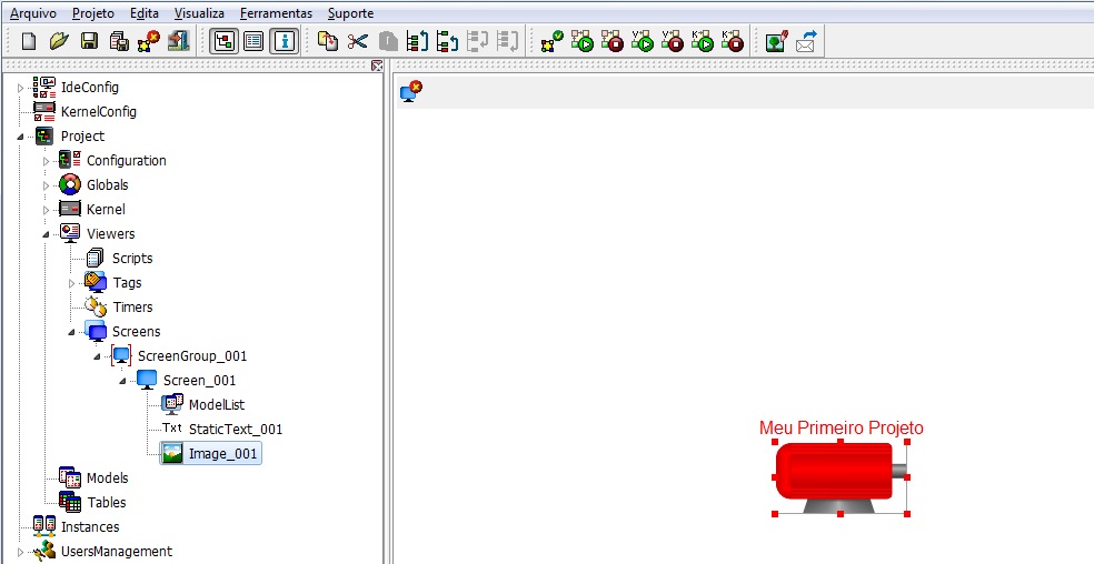

Observe que na área de trabalho do IDE o objeto “Image_001” reflete as alteração realizadas em suas propriedades, como exibe a imagem inserida no objeto.
../_images/tcphsp_imagem_alterada_ide.jpg
Fig. Aparência do objeto “Image_001” na área de trabalho do IDE

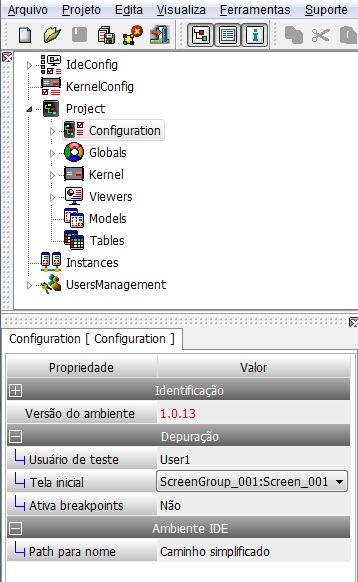

Configurando a tela inicial do projeto
A primeira tela (“Screen_001”) criada por um projeto é automaticamente configurada como sendo a tela inicial para ser apresentada quando da execução de uma aplicação. Quando se tem mais de uma tela, pode-se escolher qual a tela inicial a ser apresentada. A tela inicial de um projeto é definida através da propriedade “Tela inicial” do item “Configuration” da árvore de “Project”, conforme figura abaixo.
../_images/tcphsp_config_tela_Inicial.jpg
Fig. Configurando a tela inicial da aplicação

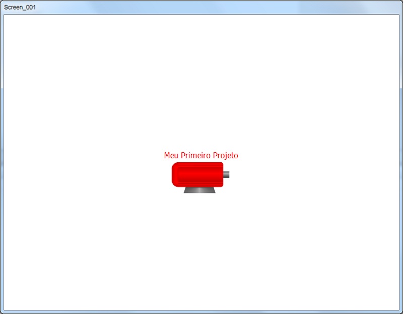

Após a realização deste passo, será aberta pelo Viewer a tela “Screen_001”, conforme a figura abaixo:
../_images/tcphsp_tela_em_execucao.jpg
Fig. Tela exibida pelo Viewer
