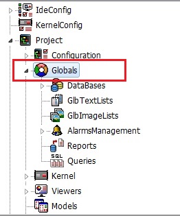

  • Selecione o item “Globals” na árvore de projeto:
../_images/globals.jpg
Fig. Seleção do Item Globals na árvore de projeto

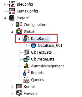

  • Selecione o item “DataBases” logo abaixo do item “Globals”:
../_images/data_bases.jpg
Fig. Seleção do Item DataBases na árvore de projeto

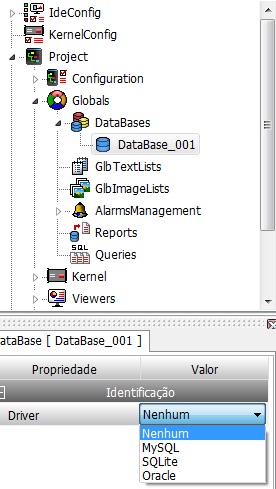

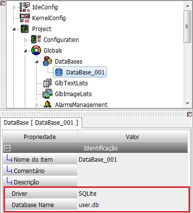

  • Selecione o item “DataBase_001”, no painel de propriedades selecione o “Driver” e entre com o nome do banco de dados em “Database Name”, conforme a figura abaixo:
../_images/driver_sql.jpg
Fig. Seleção do Driver do Banco de Dados
../_images/sqlite.jpg
Fig. Seleção do Driver do SQLite e Database Name

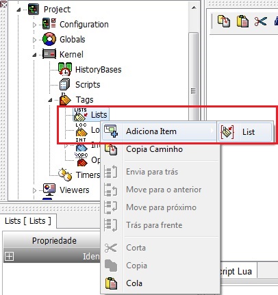

  • Ainda no item Tags do Kernel, clique com o botão direito do mouse sobre o Item “Lists” e clique na opção “Adiciona Item”, “List”, conforme a figura abaixo:
../_images/list.jpg
Fig. Adicionando uma Lista de tags

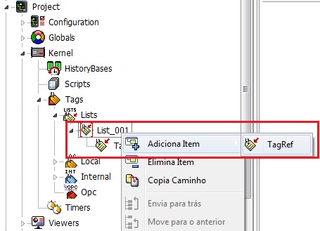

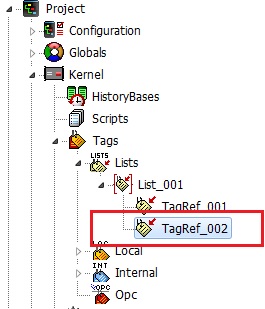

  • Quando é adicionado uma lista de tags ao item “Lists” automaticamente é criado o item “TagRef_001”. Agora adicione o item “TagRef_002” à lista de Tags, conforme a figura abaixo:
../_images/adiciona_item_tag_ref.jpg
Fig. Adicionando um item TagRef
../_images/item_tag_ref.jpg
Fig. Item TagRef_002

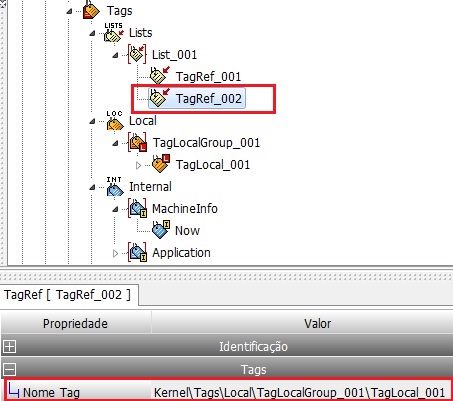

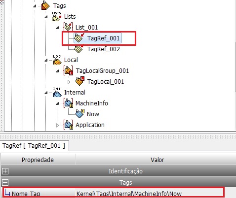

  • Selecione os itens “TagRef_001” e “TagRef_002” e associe os tags através da propriedade “Nome Tag” conforme figura abaixo:
../_images/tag_001.jpg
Fig. Clique na propriedade “Nome Tag” e selecione Kernel\Now
../_images/tag_002.jpg
Fig. Clique na propriedade “Nome Tag” e selecione Kernel\TagLocal_001

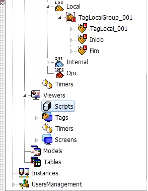

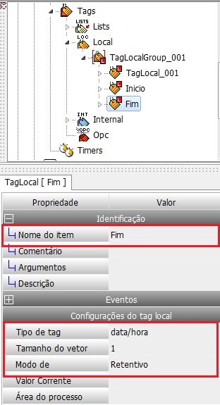

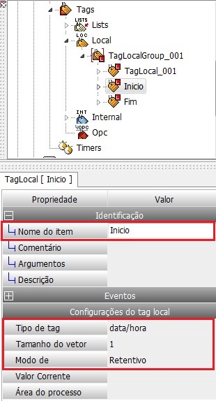

  • Criar também dois Tags locais com nome inicio e fim conforme imagens abaixo:
../_images/tag_inicio.jpg
Fig. Criar Tag inicio
../_images/tag_fim.jpg
Fig. Criar Tag fim

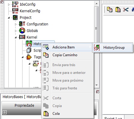

  • Clique com o botão direito do mouse sobre o Item “HistoryBases” e clique na opção “Adiciona Item”, “HistoryGroup”, conforme a figura abaixo:
../_images/hisgroup.jpg
Fig. Adicionando um grupo de histórico

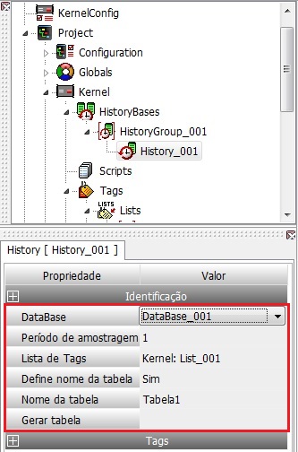

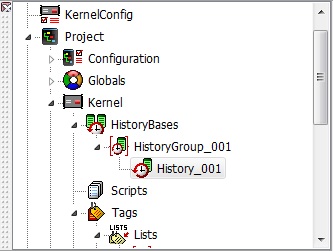

  • Selecione o item “History” logo abaixo do item “HistoryGroup” e configure as seguintes propriedades:
../_images/history.jpg
Fig. Seleção do Item History na árvore de projeto
../_images/history_prog.jpg
Fig. Configuração das propriedades do History
  • Após configurado as propriedades do item History, acesse a propriedade “Gerar Tabela” para criar a tabela no banco de dados referenciado.

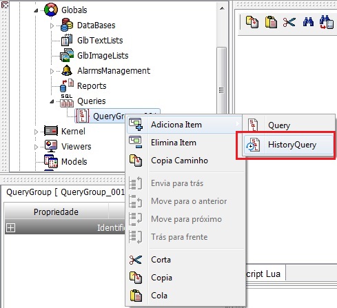

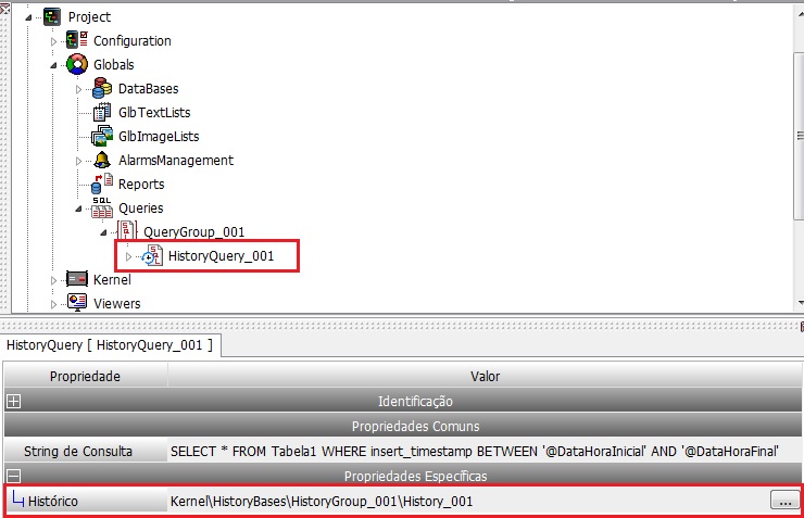

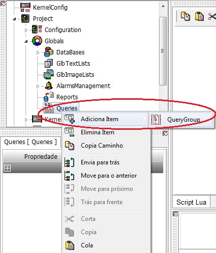

  • Clique com o botão direito do mouse sobre o Item “Queries” e clique na opção “Adiciona Item”, “QueryGroup”, conforme a figura abaixo:
../_images/query_group.jpg
Fig. Adicionando um QueryGroup_001
  • Clique com o botão direito do mouse sobre o Item “QueryGroup_001” e clique na opção “Adiciona Item”, “HistoryQuery”, conforme a figura abaixo:
../_images/his_query.jpg
Fig. Adicionando um HistoryQuery_001
  • No painel de propriedades do “HistoryQuery” acesse a propriedade Histórico e selecione History_001 para criação automática da consulta básica, conforme figura abaixo:
../_images/consulta.jpg
Fig. Selecione o Kernel.HistoryGroup_001.History_001 para criação da consulta básica

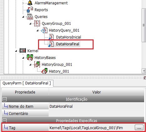

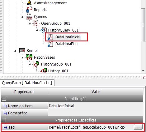

  • Selecione os Tags que serão associado aos itens DataHoraInicial e DataHoraFinal do HistoryQuery conforme as figuras abaixo:
../_images/parm_data_hora_inicial.jpg
Fig. Associar o Tag Kernel\Inicio ao item DataHoraInicial
../_images/parm_data_hora_final.jpg
Fig. Associar o Tag Kernel\Fim ao item DataHoraFinal

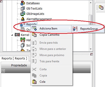

  • Clique com o botão direito do mouse sobre o Item “Reports” e clique na opção “Adiciona Item”, “ReportsGroup_001”, conforme a figura abaixo:
../_images/relat.jpg
Fig. Adicionando um ReportsGroup

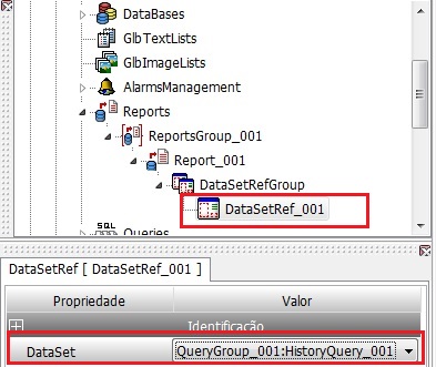

  • Em propriedades do “DataSetRef_001” selecionar o DataSet HistoryQuery_001 conforme figura abaixo:
../_images/data_set.jpg
Fig. Selecione o QueryGroup e o HistoryQuery

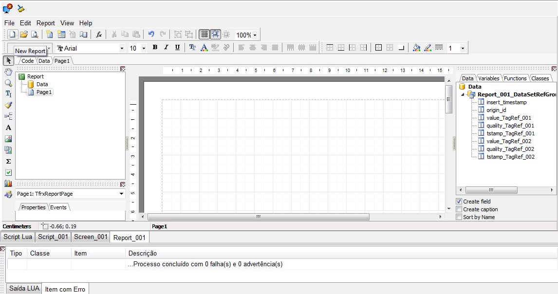

  • Para editar o relatório dê um clique duplo sobre o item “Report_001” que abrirá o editor ao lado direito da árvore de projeto, conforme a figura abaixo:
../_images/edit_relat.jpg
Fig. Editor de relatório

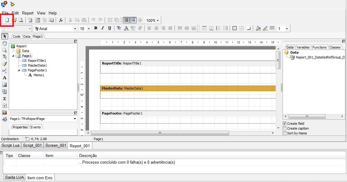

  • Com o editor aberto clique no icone “New report” na barra de botões do editor, como na figura abaixo:
../_images/fr_new.jpg
Fig. Relatório básico

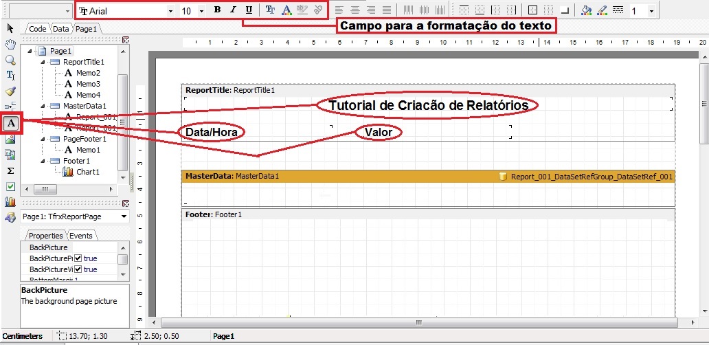

  • Para inserir um Título e subtítulos no relatório utilize a opção Text Object presente na barra de objetos.
    • Para isso, selecione o local no “ReportTitle” onde deseja inserir o texto e será aberta uma janela chamada “Memo”. Nesta janela digite o texto “Tutorial de Criação de Relatórios”.
    • Posteriormente crie um Text Oject com o Texto “Data/Hora” e um com o Texto “Valor” conforme a figura abaixo:
../_images/titulo_relatorio.jpg
Fig. Título adicionado e editado para o exemplo

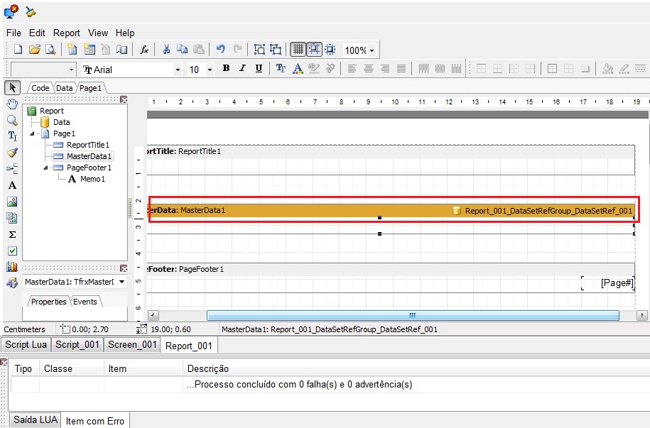

  • Para selecionar a fonte de dados que será exibida no relatório dê um click duplo no item “MasterData” e selecione o “DataSet”, como nas figuras abaixo:
../_images/frmd.jpg
Fig. Tela com MasterData selecionado
../_images/frmds.jpg
Fig. Tela de seleção do DataSet

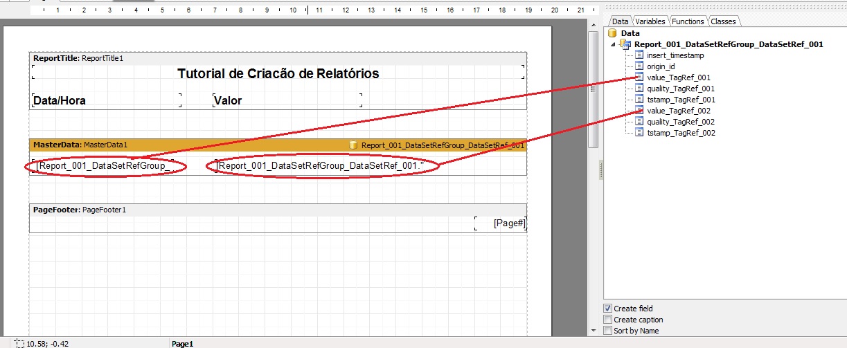

  • Neste exemplo, arraste os campos value_TagRef_001 e value_TagRef_002 do Painel Data para o “Master Data” como na figura abaixo:
../_images/selecao_dados_rel.jpg
Fig. Relatório editado para o exemplo

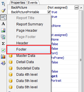

  • Insira um Footer no relatório através da opção Insert Band presente na barra de objetos:
../_images/add_footer.jpg
Fig. Inserindo um Footer no relatório

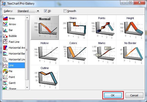

  • Selecione o objeto Gráfico através da opção Chart Object presente na barra de objetos e coloque-o na banda Footer:
../_images/sel_chart.jpg
Fig. Selecionando o objeto Gráfico

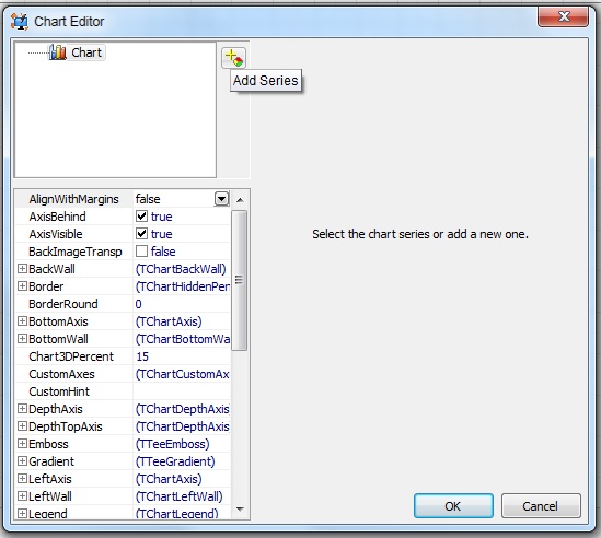

  • Ao colocar o objeto gráfico na banda Footer, será aberta uma tela para a edição do Gráfico (Chart Editor). Nesta tela selecione a opção Add Series (Pena/Curva) como na figura abaixo:
../_images/options_chart.jpg
Fig. Opções de configuração do Gráfico
  • Na tela que será aberta, selecione o tipo de pena(curva) que deseja inserir no Gráfico. Neste exemplo apenas clique em OK:
../_images/series_types.jpg
Fig. Tipos de penas que podem ser inseridas no gráfico

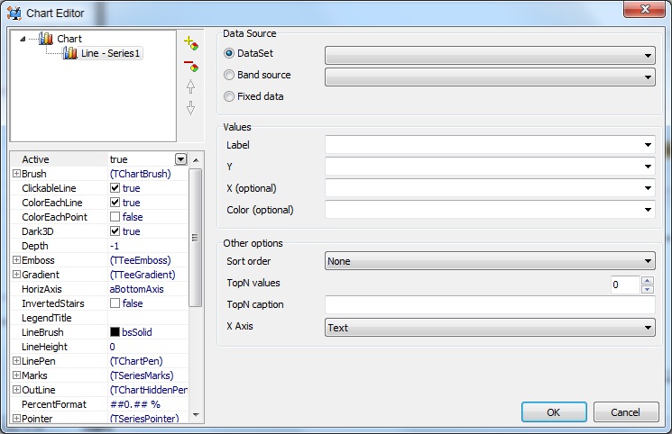

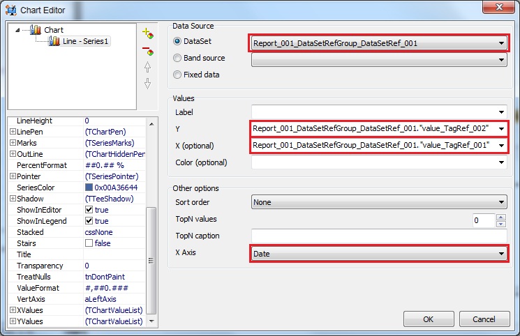

  • Com a pena criada, precisa_se configurá-la. Para isso selecione o item Line - Series1, onde será apresentada a seguinte tela para configuração da Pena:
../_images/series_config.jpg
Fig. Opções de configuração da Pena

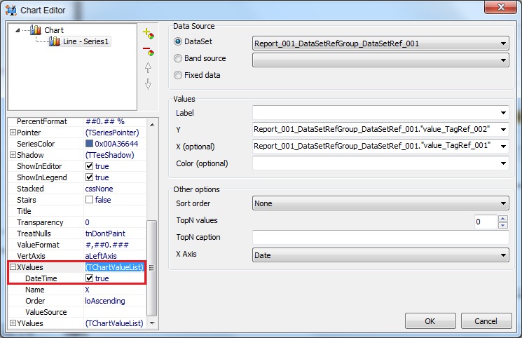

  • Nesta tela configure as seguintes opções:
    • Data Source (Fonte de dados): Selecione a opção DataSet;
    • Values (Valores): Nesta opção, são configurados a fonte de dados para os eixos X e Y. Neste exemplo, execute as seguintes configurações:
      • Eixo Y: value_TagRef_002(Valor do TagRef_002)
      • Eixo X: value_TagRef_001(Data/Hora de inserção do TagRef_001 no banco de dados).
    • Other options (Outras opções): Selecione a opção Date para o eixo X.
../_images/series_config_ok.jpg
Fig. Configuração realizada para a Pena
  • No editor de propriedades da pena, selecione a opção XValues e configure para true o atributo DateTime, como na figura abaixo:
../_images/format_x_values.jpg
Fig. Configuração do formato dos dados do eixo “X”
  • Realizadas as configurações citadas acima, clique em OK para finalizar a configuração do gráfico.

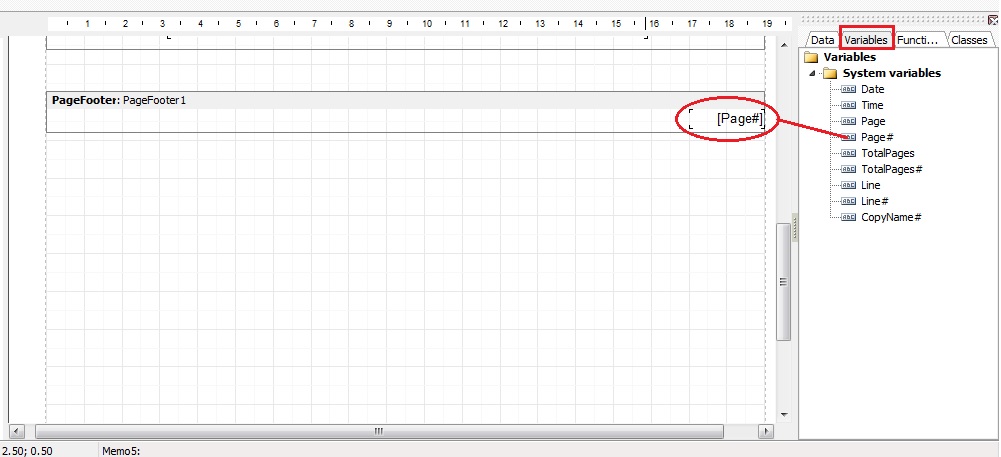

  • Neste exemplo, para adicionar um número de página ao relatório, arraste o campo Page#” do Painel Variables para o “PageFooter” como na figura abaixo:
../_images/colocar_numero_pagina.jpg
Fig. Relatório editado com número de páginas

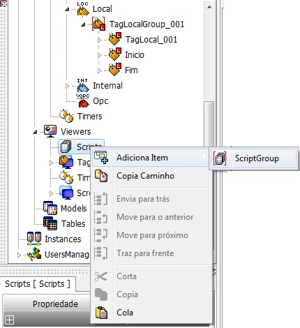

  • Selecione o item “Scripts” logo abaixo do item “Viewers”:
../_images/scripts.jpg
Fig. Seleção do Item Script na árvore de projeto
  • Selecione o item “Scripts” clique na opção “Adiciona Item”, “ScriptGroup_001”:
../_images/script_group.jpg
Fig. Adiciona item ScriptGroup

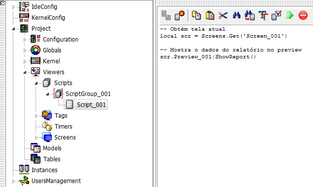

  • Abra o ambiente de scripts com um click duplo no item “Script_001” logo abaixo do item “ScriptGroup_001” e insira o seguinte código:
../_images/script_prenchido.jpg
Fig. Abra o editor de script e escreva o código da figura no script

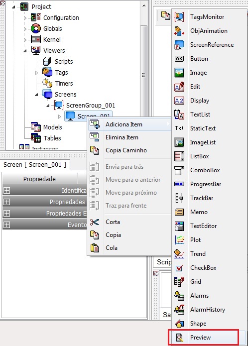

  • Selecione o item “Screen_001” clique na opção “Adiciona Item”, “Preview”:
../_images/preview1.jpg
Fig. Adiciona item Preview

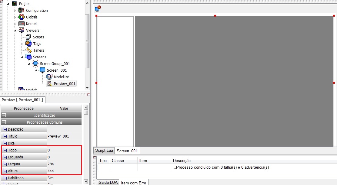

  • Modificar as propriedades do “Preview” para redimensionar e reposicionar o componente:
../_images/prop_preview.jpg
Fig. Redimensione o item Preview

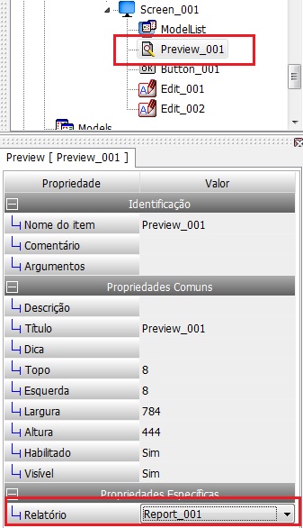

  • Associe o relatório ao componente “Preview” conforme figura abaixo:
../_images/preview_relatorio.jpg
Fig. Seleção de relatório para o item Preview_001

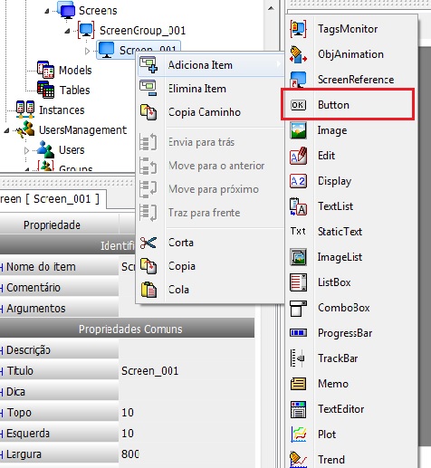

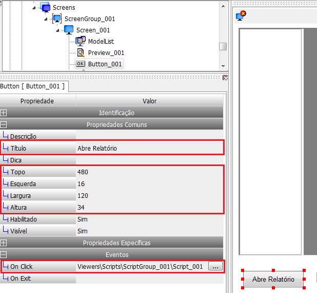

  • Selecione o item “Screen_001” clique na opção “Adiciona Item”, “Button”:
../_images/button1.jpg
Fig. Adiciona item Botão
  • Modificar as propriedades do “Button” para redimensionar, reposicionar e associar o script de abertura do relatório ao botão:
../_images/prop_button.jpg
Fig. Propriedades do item Botão

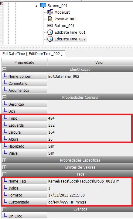

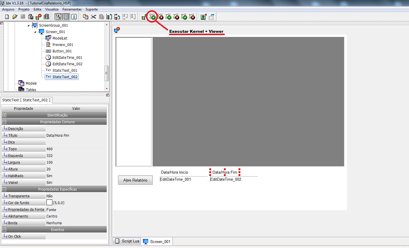

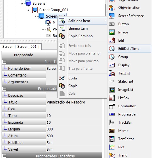

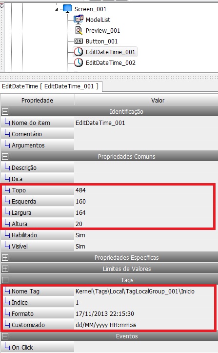

  • Selecione o item “Screen_001” clique na opção “Adiciona Item”, e adicione dois componentes do tipo “EditDateTime” na tela:
../_images/add_edit_date_time.jpg
Fig. Adiciona item EditDateTime
  • Modificar as propriedades dos dois “EditDateTime” para redimensionar e reposicionar o componente, bem como associar os seus respectivos Tags:
../_images/prop_edit_date_time1.jpg
Fig. Propriedades do item EditDateTime_001
../_images/prop_edit_date_time2.jpg
Fig. Propriedades do EditDateTime_002

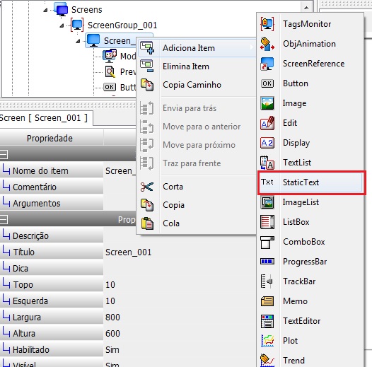

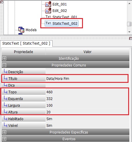

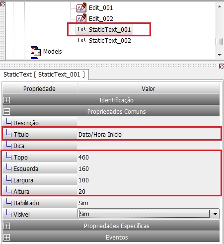

  • Selecione o item “Screen_001” clique na opção “Adiciona Item” e adicione dois componentes do tipo “StaticText” na tela:
../_images/add_static_text.jpg
Fig. Adiciona item texto estático
  • Modificar as propriedades dos “StaticText” para redimensionar e reposicionar os componentes:
../_images/prop_st_text1.jpg
Fig. Propriedades do item StaticText_001
../_images/prop_st_text2.jpg
Fig. Propriedades do item StaticText_002

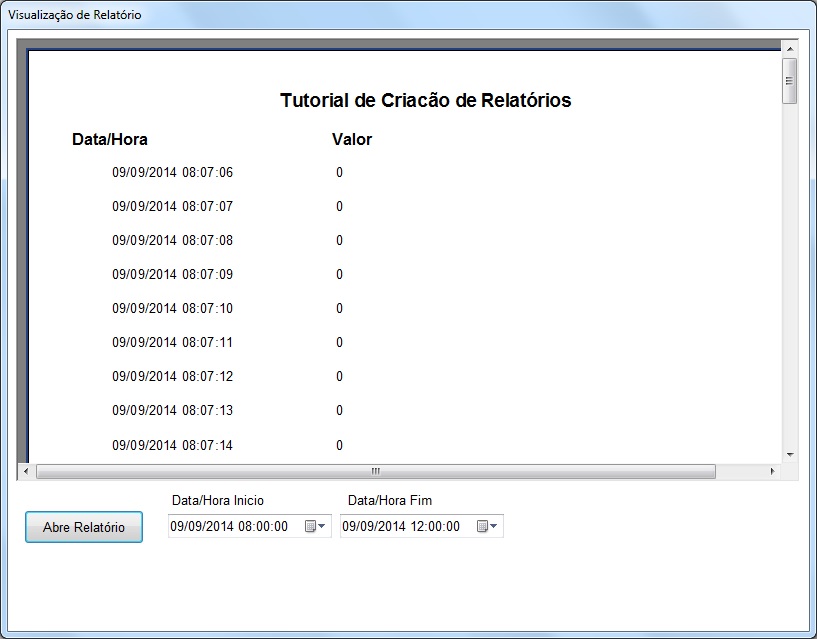

  • Execute o projeto conforme imagem abaixo:
../_images/execut_app.jpg
Fig. Executa o projeto configurado para visualização de relatório
  • Entre com a data/hora inicial e final e clique no botão “Abre Relatório”. Será apresentado os dados do período configurado e tem-se um relatório semelhante ao da imagem a seguir:
../_images/visualiza_relat.jpg
Fig. Visualização do relatório no período configurado
