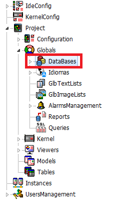

  • Selecione e expanda o item Databases:
../_images/TutorialCriaGrafico_2.jpg
Figura 2: Seleção do item Databases na árvore de projeto

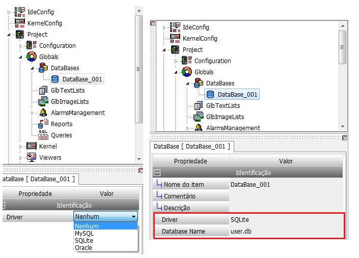

  • Selecione Database_001 e altere a propriedade Driver para SQLite e Database Name para user.db:
../_images/TutorialCriaGrafico_3.jpg
Figura 3: Seleção do item Database_001 na árvore de projeto
../_images/TutorialCriaGrafico_4.jpg
Figura 4: Configuração do item Database_001

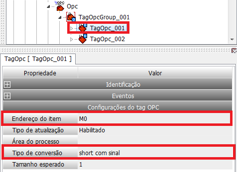

Criação de Tags OPC para os dados do gráfico
Para criar os tags OPC siga os passos descritos no item Criando um Tag OPC no Ambiente do IDE do Tutorial de visualização e edição do valor de um Tag no HIscada Pro

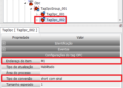

  • Após criar o Tag, deve ser realizado seu endereçamento. Para isso, clique no Tag correspondente e configure como na figura abaixo.
    Para cada Tag Opc é necessário realizar esse procedimento para endereçar o item.
    ../_images/TutorialCriaGrafico_5.jpg
    Figura 5: Configuração do tag OPC
  • Faça a mesma ação para o outro Tag criado, o TagOpc_002 e o atribua para a variável M1
    ../_images/TutorialCriaGrafico_6.jpg
    Figura 6: Configuração do tag OPC

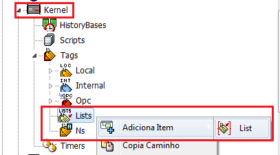

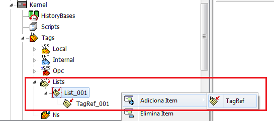

  • Em Kernel→Tags clique com o botão direito em Lists:
../_images/TutorialCriaGrafico_7.jpg
Figura 7: Adicionando item List para histórico
  • Ao criar a lista, clique com o botão direito sobre a mesma e selecione Adiciona Item → TagRef, com isso podemos associar tags que serão utilizada no histórico.
    ../_images/TutorialCriaGrafico_8.jpg
    Figura 8: Adicionando tags ao item List

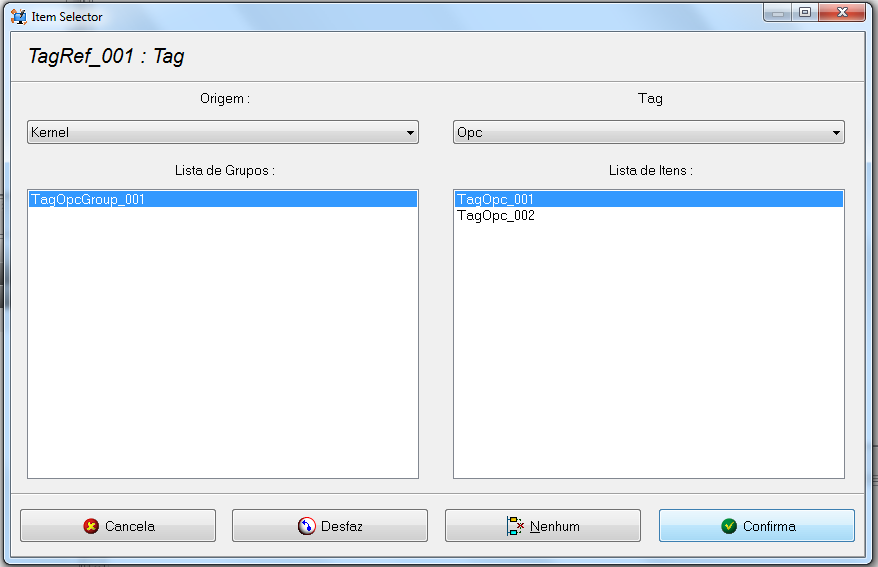

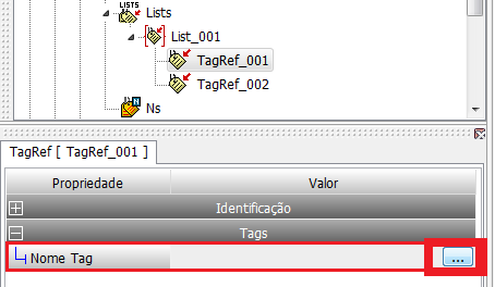

  • Ao criar o item TagRef à lista, selecione e clique no botão “…” da propriedade Nome Tag.
    ../_images/TutorialCriaGrafico_9.jpg
    Figura 9: Associando tags ao item List
  • Selecione em Origem o Kernel e em Tag o Opc. Com isso, aparecerá a lista de grupos que foi criado, no nosso caso, selecionaremos o TagOpcGroup_001 na Lista de Grupos e na Lista de Itens o TagOpc_001;
    ../_images/TutorialCriaGrafico_10.jpg
    Figura 10: Item Selector - Associando tags ao item List

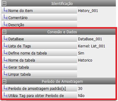

  • Selecione o item “History” logo abaixo do item “HistoryGroup” e configure as seguintes propriedades:
../_images/history.jpg
Figura 14: Seleção do Item History na árvore de projeto
../_images/TutorialCriaGrafico_15.jpg
Figura 15: Configuração das propriedades do History
  • Após configurado as propriedades do item History, acesse a propriedade “Gerar Tabela” para criar a tabela no banco de dados referenciado.

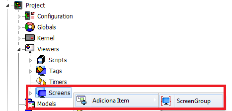

  • Clique com o botão direito em Screens que está dentro de Project → Viewers e com botão direito do mouse selecione Adiciona Item → ScreenGroup conforme figura abaixo:
../_images/TutorialCriaGrafico_16.jpg
Figura 16: Criando um grupo de telas no projeto

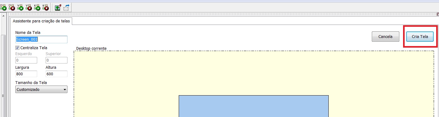

  • Agora clique sobre o grupo criado (ScreenGroup_001) e com botão direito do mouse selecione Adiciona Item → Screen e clique no botão Cria Tela
../_images/TutorialCriaGrafico_17.jpg
Figura 17: Criando uma tela no projeto
../_images/TutorialCriaGrafico_18.jpg
Figura 18: Criando uma tela no projeto

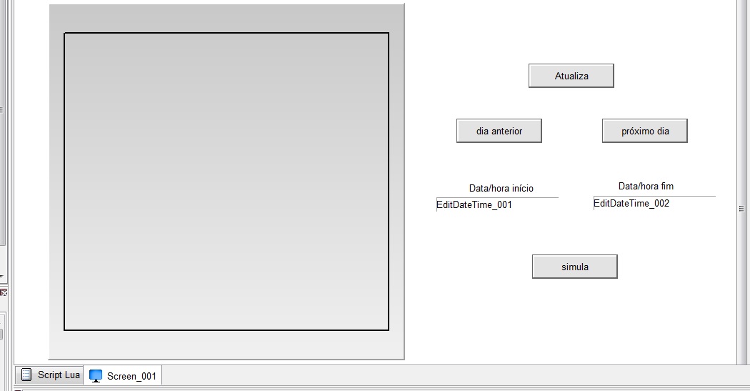

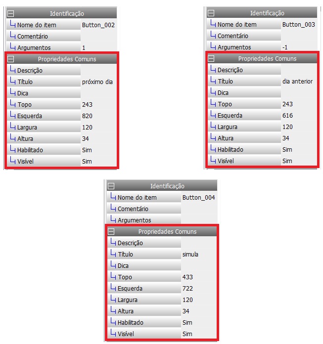

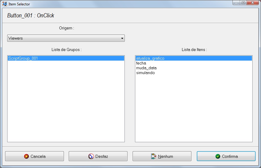

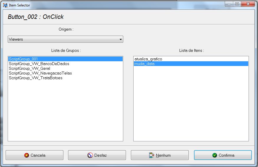

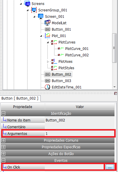

  • Agora criaremos os botões. Clique com o botão direito sobre o item Screen criado anteriormente e depois selecione Adiciona Item → Button;
../_images/TutorialCriaGrafico_19.jpg
Figura 19: Adicionando objeto Button na tela

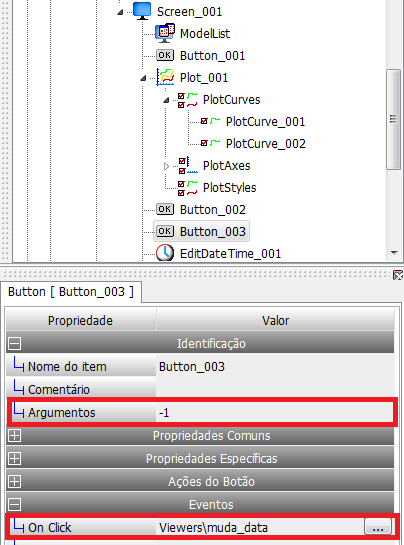

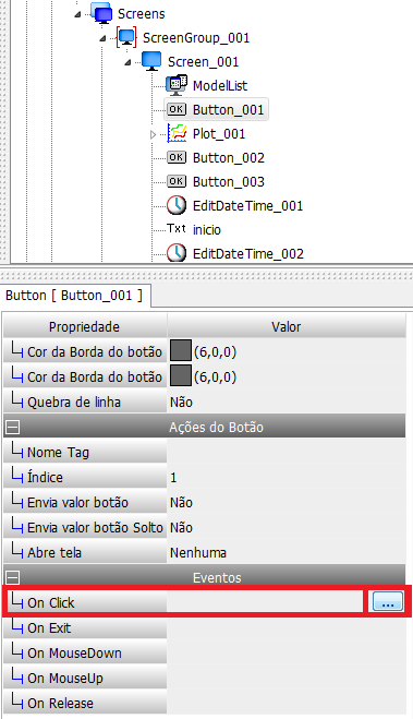

  • Selecione o botão criado e em suas Propriedades Comuns configure:
../_images/TutorialCriaGrafico_20.jpg
Figura 20: Configuração das propriedades do objeto Button

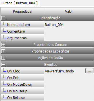

  • Siga os dois últimos passos para mais três botões, os quais terão as seguintes propriedades:
../_images/TutorialCriaGrafico_21.jpg
Figura 21: Configuração das propriedades dos botões na tela
  • Agora clique com o botão direito sobre o item Screen e selecione Adiciona Item → StaticText. Crie dois objetos do tipo “StaticText” e configure conforme figura abaixo:
../_images/TutorialCriaGrafico_22.jpg
Figura 22: Adicionando e configurando objetos de tela do tipo StaticText

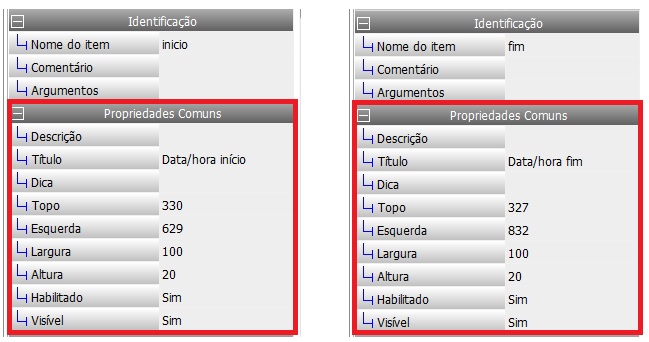

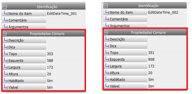

  • Adicione dois objetos de tela do tipo EditDateTime na tela e configure as Propriedades Comuns tal como na figura abaixo:
../_images/TutorialCriaGrafico_23.jpg
Figura 23: Adicionando e configurando objetos de tela do tipo EditDateTime

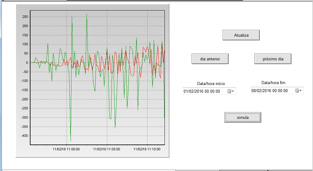

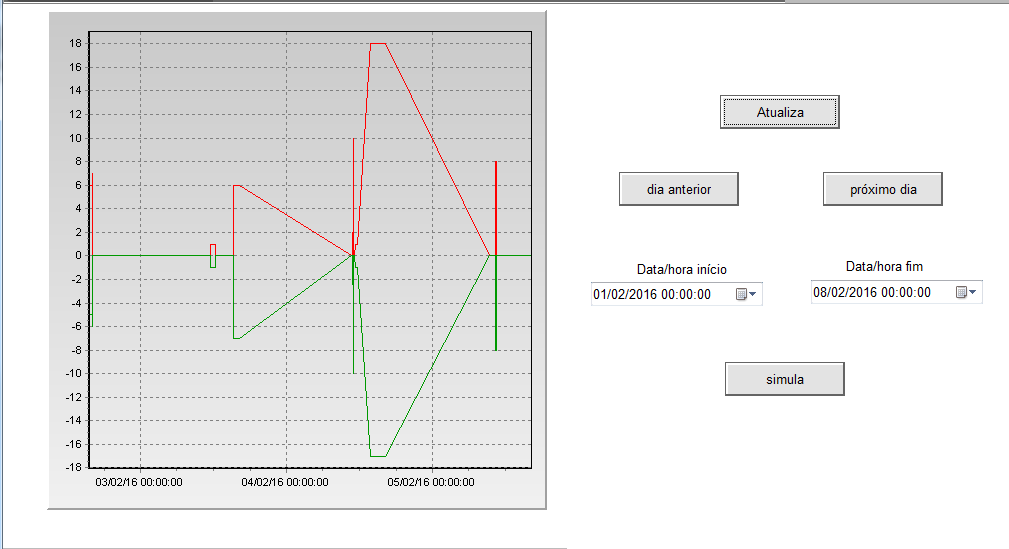

  • Agora vamos, por fim, colocar o gráfico. Para isso, selecione com o botão direito na tela criada e clique em: adiciona Item → Plot e, em suas propriedades comuns, configure:
    ../_images/TutorialCriaGrafico_24.jpg
    Figura 24: Adicionando e configurando o objeto plot
  • Sua tela recém-criada estará assim:
    ../_images/TutorialCriaGrafico_25.jpg
    Figura 25: Tela com objetos configurados

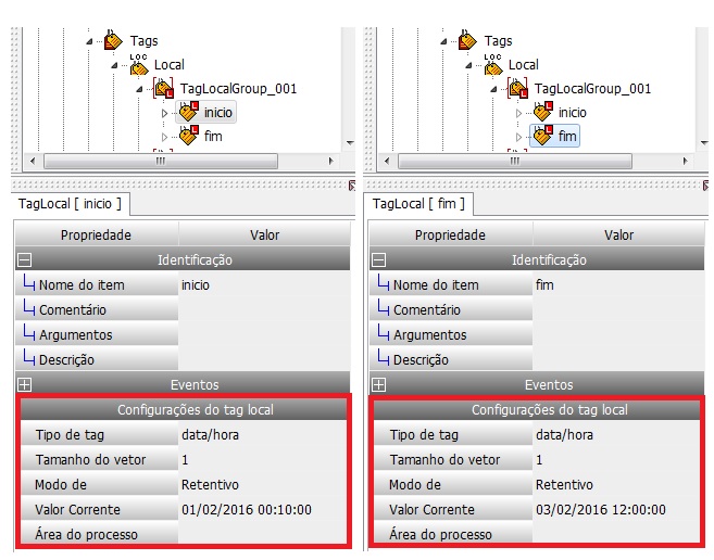

Criar tags locais
Iremos agora criar as Tags para armazenar a Data/hora escolhida para o início e fim da procura no Histórico conforme os seguintes passos:

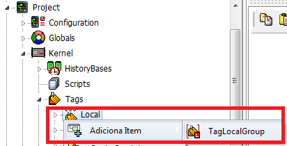

  • Crie um Tag local em Project→Kernel→Tags→Local clicando com o botão direito e selecionando Adicionta Item → TagLocalGroup.
    ../_images/TutorialCriaGrafico_26.jpg
    Figura 26: Criação de grupo para tags locais do kernel
  • Ao criar o grupo, clique com o botão direito no grupo criado e selecione Adiciona Item → TagLocal, com isso você criará uma tag para alguma variável local. Crie dois tags para as data/hora início e fim conforme figura abaixo:
    ../_images/TutorialCriaGrafico_27.jpg
    Figura 27: Criação e configuração de tags locais

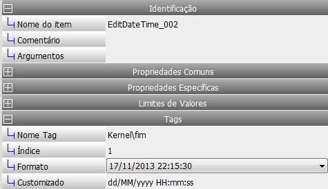

Configuração dos objetos de tela EditDateTime

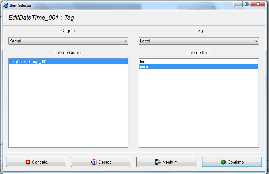

Uma vez criados os tags referidos no item anterior podemos associá-los aos obejtos EditDateTime conforme descrito a seguir:
  • Selecione na tela o objeto EditDateTime_001 que usaremos para data/hora de início
  • Na propriedade Nome Tag do objeto selecione o tag inicio conforme figuras a seguir:
../_images/TutorialCriaGrafico_28.jpg
Figura 28: Seleção de tag para o objeto EditDateTime
../_images/TutorialCriaGrafico_29.jpg
Figura 29: Seleção de tag para o objeto EditDateTime
  • Após isso, clique na propriedade Formato do EditDateTime e selecione o modelo que possui data e horário, como abaixo.
../_images/TutorialCriaGrafico_30.jpg
Figura 30: Selecionando formato para o objeto EditDateTime
  • Faça os mesmos procedimentos para o EditDateTime_002 que neste exemplo é usado para data/hora final. Desta forma o tag fim deve ser selecionado conforme figura abaixo:
../_images/TutorialCriaGrafico_31.jpg
Figura 31: Configuração do objeto EditDateTime_002

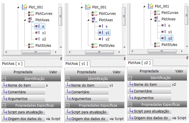

Configuração do gráfico
Agora para configurar o gráfico, selecione o objeto Plot_001 na tela. Isso fará aparecer três novos objetos: PlotCurves, PlotAxes e PlotStyles. Siga os seguintes passos para configurar o gráfico:
  • Clique com o botão direito em PlotAxes e selecione Adiciona Item → PlotAxis.
../_images/TutorialCriaGrafico_32.jpg
Figura 32: Adiciona Item PlotAxis
  • Faça o passo anterior três vezes e mude o nome deles para x, y1 e y2,como mostrado na figura abaixo:
../_images/TutorialCriaGrafico_33.jpg
Figura 33: Configuração PlotAxis

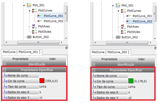

  • Para criar as curvas, clique com o botão direito em PlotCurves e selecione Adiciona Item → PlotCurve.
../_images/TutorialCriaGrafico_34.jpg
Figura 34: Adiciona Item PlotCurve
  • Faça o passo anterior duas vezes e os configure como na figura abaixo:
../_images/TutorialCriaGrafico_35.jpg
Figura 35: Configuração PlotCurve

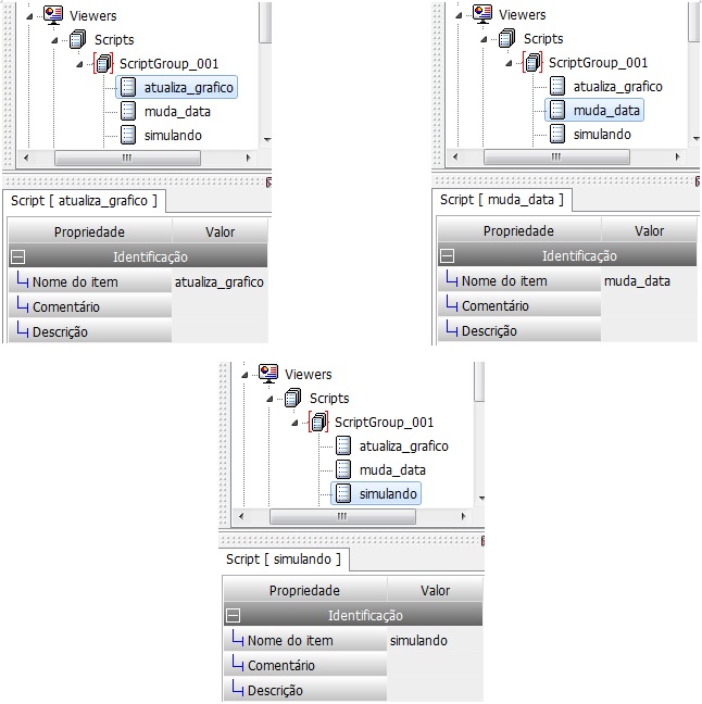

Criação dos Scripts para atualização do gráfico

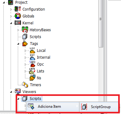

Precisamos criar agora os Scripts para atualização do Gráfico. Siga os seguintes passos para criação dos scripts:
  • Clique com o botão direito em Project → Viewers → Scripts e selecione Adiciona Item → ScriptGroup.
../_images/TutorialCriaGrafico_36.jpg
Figura 36: Adiciona ScriptGroup

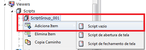

  • Agora clique com o botão direito em ScriptGroup_001 e selecione Adiciona Item → Script vazio.
../_images/TutorialCriaGrafico_37.jpg
Figura 37: Adiciona Script vazio
  • Faça o passo anterior três vezes e configure conforme mostrado na figura abaixo:
../_images/TutorialCriaGrafico_38.jpg
Figura 38: Configuração dos scripts
Os scripts terão a seguinte função:
  • atualiza_dados: renovar os dados que aparecerão no Gráfico
  • muda_data: modificar a data que aparecerá no Gráfico através dos dois botões criados (próximo dia, dia anterior)
  • simulando: simula dados para o gráfico

  • Por fim insira o seguinte código no script simulando:
    local scr = Sender.Screen
    con = Database.Get('Globals.DataBases.DataBase_001')
    -- Exclui tabela 'simular'
    affected_rows, error = con:Execute('DROP  TABLE simular;')
    -- Cria tabela 'simular'
    affected_rows, error = con:Execute("CREATE TABLE simular (id INTEGER PRIMARY KEY, data STRING, y1 FLOAT,y2 FLOAT);")
    print(error)

    local eixo_x = scr.Plot_001:GetAxis('x')
    local eixo_y1 = scr.Plot_001:GetAxis('y1')
    local eixo_y2 = scr.Plot_001:GetAxis('y2')
    eixo_x:Clear()
    eixo_y1:Clear()
    eixo_y2:Clear()
    eixo_x:SetData(tabela_dh)
    eixo_y1:SetData(tabela_valor1)
    eixo_y2:SetData(tabela_valor2)
    -- Navega na estrutura de componentes e força refresh no objeto Plot de nome Plot_001
    -- A atribuição de qualquer valor força o refresh.
    scr.Plot_001.DoRefresh = 1
Configuração do botões para executação dos scripts
Para configurar os botões a fim de executarem os scripts siga os seguintes passos:
  • Selecione o botão Button_001 na tela. Esse é o botão para atualizar o gráfico. Vá para a grupo de propriedades Eventos e selecione o botão “…” na frente de On Click.
    ../_images/TutorialCriaGrafico_39.jpg
    Figura 39: Associando scripts aos eventos do botão
  • Na janela que aparecerá, selecione em Origem o Viewers, na Lista de Grupos o ScriptGroup_001 e em Lista de Itens o script atualiza_grafico e depois aperte confirma.
    ../_images/TutorialCriaGrafico_40.jpg
    Figura 40: Selecionando script para o evento On Click do botão
  • Faça o mesmo procedimento para o Button_04 (Simula), contudo, escolhendo em Lista de Itens a opção simulando.
    ../_images/TutorialCriaGrafico_41.jpg
    Figura 41: Selecionando script para o evento On Click do botão
  • Agora selecione o Button_002 (próximo dia) e em Argumentos, dentro da propriedade identificação, coloque 1. Esse valor é a quantidade de dias a frente que será mostrado no gráfico. Caso queria mais de um dia, coloque a quantidade em dias correspondentes. No nosso caso, será o dia seguinte, então, por exemplo, se em Data/hora início foi escolhido para ser 02/02/2016 e Data/hora fim o dia 04/02/2016, se apertarmos o botão “próximo dia”, esses dois valores serão incrementados em um dia e o gráfico será mudado em um dia a mais também.
    ../_images/TutorialCriaGrafico_42.jpg
    Figura 42: Configuração do Button_002 (próximo dia)
  • Agora vá para o grupo de propriedade Eventos e clique no botão “…” a direita de On Click.
  • Na janela que aparecerá, selecione em Origem o Viewers, na Lista de Grupos o ScriptGroup_001 e em Lista de Itens o script muda_data e depois aperte confirma.
    ../_images/TutorialCriaGrafico_43.jpg
    Figura 43: Selecionando script para o evento On Click do botão
  • Faça as mesmas operações do Button_002 para o Button_003 (dia anterior), contudo na propriedade Argumentos coloque -1.
    ../_images/TutorialCriaGrafico_44.jpg
    Figura 44: Configurações do Button_003

  • O projeto abrirá no Viewer. Selecione a data de início e de fim e clique em atualizar. O seguinte resultado gráfico será presentado:
    ../_images/TutorialCriaGrafico_46.jpg
    Figura 46: Resultado do clique no botão “atualizar”
  • Caso queria simular valores aleatórios, clique em simula e um gráfico semelhante a figura abaixo será apresentada:
    ../_images/TutorialCriaGrafico_47.jpg
    Figura 47: Resultado do clique no botão “simula”
