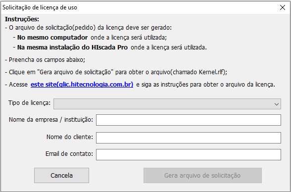

Gerando um pedido de licença para o HIscada Pro
O pacote do HIscada Pro possui uma licença padrão (L0), chamada também de licença de demonstração, que permite a execução de aplicações até um certo número de Tags configurados no projeto (conferir os tipos e os limites das Licenças em: HIscadaPro. Caso o projeto desenvolvido possua um número de Tags configurados superior ao número máximo permitido em sua licença padrão, é necessário solicitar para a HI Tecnologia, uma licença que atenda a necessidade da aplicação, caso contrario não será possível executar a mesma.
Para gerar um pedido de licença, deve-se:
  • Abrir o ambiente do IDE:
../_images/tcphsp_tela_pricipal.jpg
Fig. Tela principal do IDE
  • Acessar o menu “Ferramentas/Gerenciamento de Licenças/Gera solicitação de licença”:
../_images/apphsp_especificacao_solicitacao_licenca.jpg
Fig. Opção para solicitação de Licença
  • Será aberto o seguinte formulário para a solicitação de Licença:
../_images/apphsp_form_licenca.jpg
Fig. Formulário para solicitação de licença
  • Este formulário deve ser preenchido da seguinte forma:

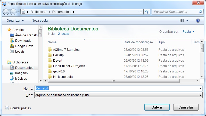

  • Após preencher os campos descritos acima deve-se clicar no botão Gera arquivo de solicitação, no qual permite ao usuário selecionar onde será gerado o arquivo de solicitação(pedido) de licença (chamado Kernel.rlf).
../_images/apphsp_local_solicitacao_licenca.jpg
Fig. Selecionando um local para salvar o arquivo de solicitação de Licença
O processo de geração do arquivo de solicitação(pedido) da licença(Kernel.rlf) deve ser realizado na mesma máquina(computador) e na mesma instalação do HIscada Pro cuja licença será utilizada posteriormente.

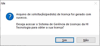

Após a geração do arquivo de solicitação da licença(Kernel.rlf), será apresentada a seguinte mensagem ao usuário:
../_images/apphsp_local_mensagem_acesso_glic.jpg
Fig. Mensagem apresentada após a geração do arquivo de solicitação de licença
Ao selecionar a opção Sim, será acesso o Sistema de Gerência de Licenças da HI Tecnologia que deve ser utilizado para carregar o arquivo de solicitação de licença(Kernel.rlf) e obter o arquivo da licença(chamado Kernel.LIC).
Neste sistema, é necessário fazer um registro rápido e gratuito(utilizando apenas um e-mail e senha) ou já utilizar um usuário previamente cadastrado.
Após o registro, o próprio sistema instrui ao usuário sobre os procedimentos necessários para obter a sua licença(independente se a licença é gratuita ou paga).
Caso a licença seja gratuita, por exemplo, uma licença do tipo L1 ou LDEV, a mesma poderá ser obtida no mesmo momento, sem a necessidade de qualquer interação com a HI Tecnologia.
Porém, caso a licença não seja gratuita, o sistema notificará a equipe responsável da HI Tecnologia sobre a solicitação da licença. Por este motivo, é importante preencher o campo de “observações” na solicitação da licença para que este processo seja o mais ágil possível(informando, por exemplo, o número do pedido, etc).
Posteriormente, o usuário que a solicitou a licença será notificado via e-mail quando a mesma estiver disponível para download.

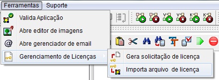

Importando o arquivo de Licença no HIscada Pro
Após processada a solicitação de licença, é obtido o arquivo da licença chamado Kernel.LIC. Este deve ser importado no ambiente do IDE.
Para importar o arquivo de licença, deve-se:

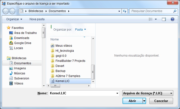

  • Acessar o menu “Ferramentas/Gerenciamento de Licenças/Importa arquivo de licença”:
../_images/apphsp_importa_licenca.jpg
Fig. Opção de importação de Licença
  • Será aberta uma janela para seleção do arquivo de licença, devendo ser selecionado o arquivo “Kernel.LIC”:
../_images/apphsp_local_kernel_lic.jpg
Fig. Selecionando o arquivo de licença
  • Após selecionar o arquivo de licença, clique no botão “Abrir” e será apresentada uma mensagem indicando o sucesso na importação(instalação) da licença:

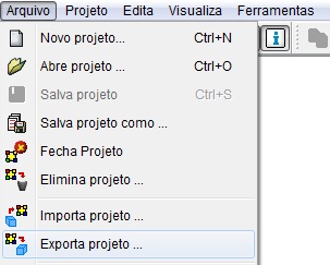

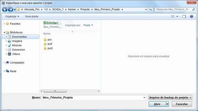

Exportando um Projeto
Caso o projeto seja desenvolvido pela HI Tecnologia ou mesmo por outros desenvolvedores, este deve ser exportado através do ambiente do IDE, criando-se assim um único arquivo (extensão “.h7g”) com todas as dependências da aplicação, facilitando a instalação da aplicação em outros locais.
Antes de Exportar um projeto, verifique se este projeto não está sendo executado pelo aplicativo Kernel. Caso esteja, feche o aplicativo Kernel, evitando assim, um conflito no acesso aos arquivos do projeto no momento da Exportação.
Para exportar um projeto, este deve ser previamente aberto no ambiente do IDE para então ser exportado. Com o projeto aberto no ambiente do IDE:
  • Acesse o menu “Arquivo/Exporta Projeto…” e definir um nome e um diretório onde será salvo o projeto:
../_images/apphsp_exporta_projeto.jpg
Fig. Definindo um nome e um local para onde será exportado o projeto
  • Após a definição do nome e do diretório do projeto a ser exportado, clique no botão “Abrir”:
../_images/apphsp_local_exporta_projeto.jpg
Fig. Definindo um projeto a ser Exportado
  • Após a execução deste passo, será criado no diretório selecionado, um arquivo com extensão “.h7g” com o nome definido para o projeto.
Com o arquivo da aplicação exportado, este pode ser importado em outro computador no qual será instalada a aplicação.

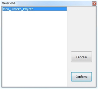

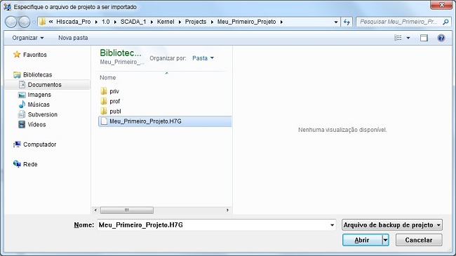

Importando um Projeto

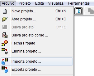

Antes de Importar um projeto, verifique se o mesmo já não exista no ambiente do IDE. Caso exista, este deve ser eliminado no ambiente do IDE através do botão Elimina Projeto…, para então poder ser Importado o novo projeto. Antes de eliminar um projeto, verifique se o mesmo não está sendo executado pelo aplicativo Kernel. Caso esteja, feche o aplicativo Kernel, para se eliminar o projeto.
Para importar um projeto no ambiente do IDE, deve-se:
  • Acessar o menu “Arquivo/Importa Projeto…”. e selecionar o projeto (arquivo com extensão .h7g) no diretório em que se encontra o mesmo:
../_images/apphsp_importa_projeto.jpg
Fig. Importando um projeto no IDE
  • Após a definição do projeto a ser importado, basta clicar no botão “Abrir”:
../_images/apphsp_local_importa_projeto.jpg
Fig. Definindo um projeto a ser Importado
Após a execução deste passo, o projeto será aberto para edição no ambiente do IDE.

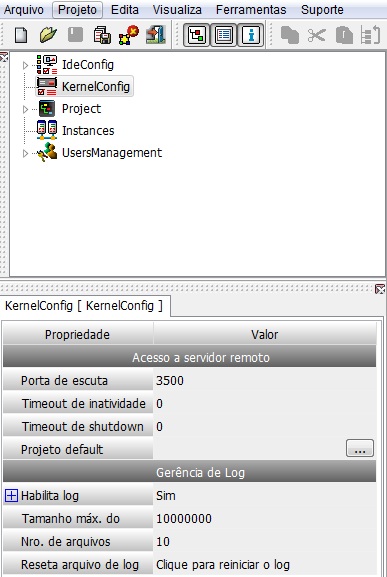

Configuração da aplicação a ser executada pelo Kernel (KernelConfig)
O Kernel é o módulo responsável por executar a aplicação de supervisão desenvolvida no IDE e disponibilizar para o aplicativo Viewer os dados que serão utilizados pelo mesmo. Este módulo opera sem interface com o usuário, podendo ser ativado como um serviço do windows ou através da própria interface do IDE.
Quando ativado de dentro da própria interface do IDE, o Kernel executará a aplicação que estiver aberta no mesmo, não necessitando de nenhuma configuração adicional.
Porém, pode-se definir qual a aplicação o Kernel deve executar por padrão quando não ativar o mesmo de dentro da interface do IDE.
Para definir qual o projeto que o Kernel irá executar por padrão, deve-se:
  • Acessar na árvore de configuração, o item “KernelConfig”:
../_images/apphsp_acesso_kernel_config.jpg
Fig. Item KernelConfig e suas propriedades
  • Alterar a propriedade “Projeto Default”, selecionando a aplicação desejada, neste caso exemplo a aplicação “Meu_Primeiro_Projeto”, conforme a figura abaixo:
../_images/apphsp_kernel_config_selec_projeto.jpg
Fig. Selecionando o projeto default do Kernel
Após a realização desses passos, quando o Kernel foi ativado de fora da interface do IDE, o projeto “Meu_Primeiro_Projeto” será executado, podendo ser acessado posteriormente pelo aplicativo Viewer.
Para mais informações dos itens de configuração do aplicativo Kernel, consulte: Itens de Configuração do Kernel.

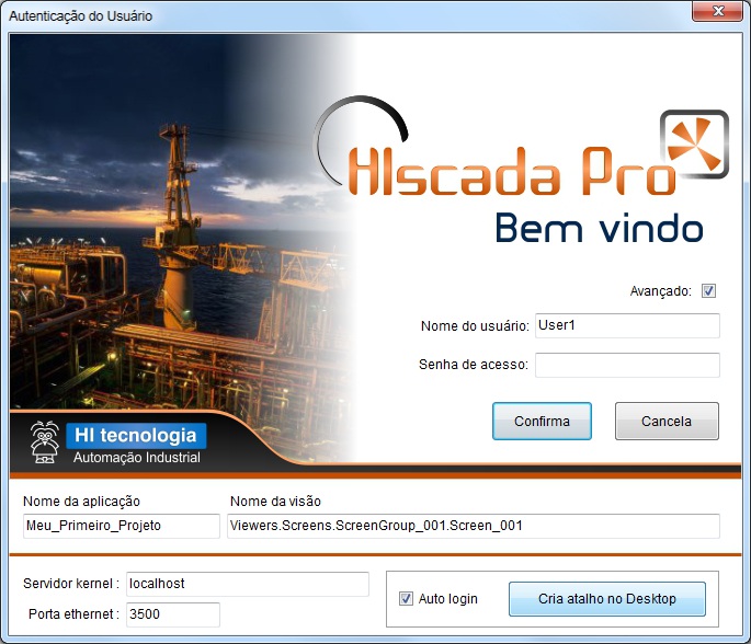

Criando um atalho na área de trabalho para executar o projeto
O Viewer é o módulo responsável por disponibilizar a interface da aplicação desenvolvida para o usuário.
Este módulo depende que o aplicativo Kernel esteja em execução para obter a aplicação a ser disponibilizada. Este aplicativo pode ser executado manualmente pelo usuário através de seu ícone, pela interface do IDE ou também pode ser executado automaticamente como um serviço do Windows. Para obter mais informações de como configurar o Kernel para executar como serviço, acesse a página do aplicativo HIscada Pro Kernel.

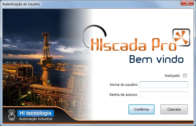

Para criar um atalho, execute o módulo Viewer através de seu ícone. Na ativação do módulo Viewer é apresentada a seguinte tela:
../_images/apphsp_tela_autenticacao_viewer.jpg
Fig. Tela de autenticação do Viewer
Selecione a opção “Avançado”, onde a tela conterá os seguintes campos:
Parâmetros avançados do Viewer
Campo
Nome do usuário
Selecionar a licença compatível com a aplicação.
Senha de acesso /Instituição
Senha de acesso do usuário.
Nome da aplicação
Nome da aplicação a ser solicitada ao módulo Kernel.
Nome da visão
Nome da visão inicial da aplicação que se deseja visualizar neste módulo Viewer.
Servidor do Kernel
Localização (endereço IP) da máquina onde se encontra o módulo Kernel.
Porta ethernet
Porta ethernet para acesso ao módulo Kernel.
Auto login
Permite o auto login para entrar na visão sem a necessidade de inserir o usuário e senha.

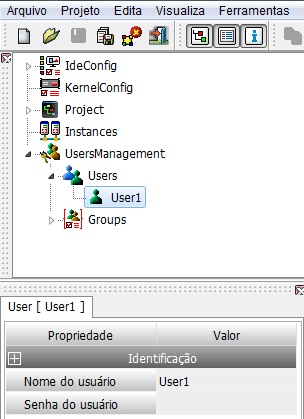

Para obter as informações do “Nome do usuário” e a sua “Senha” na árvore do projeto no IDE:
  • Acesse o item “UsersManagament->Users” e selecione o usuário desejado:
../_images/apphsp_arvore_usuario.jpg
Fig. Propriedades do usuário no ambiente do IDE
Neste exemplo, foi selecionado o usuário padrão chamado User1 e o mesmo não possui senha de acesso.
  • Agora preencha o campo “Nome do usuário” com nome “User1”, deixando o campo “Senha” em branco.

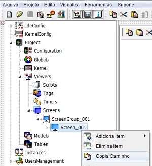

Para selecionar a visão que se deseja exibir ao se executar o atalho:
  • Selecione na árvore de configuração do projeto a tela desejada com o botão direito do mouse, onde neste exemplo a mesma se encontra em: “Project -> Viewers -> Screens -> ScreenGroup_001 -> Screen_001” e clique na opção “Copia Caminho”, conforme a figura abaixo:
../_images/tcphsp_copiando_caminho_tela.jpg
Fig. Copiando o caminho de uma tela
  • Após a cópia do caminho referente à tela desejada, cole o caminho copiado no campo “Nome da Visão”.
As opções “Servidor do Kernel” e “Porta Ethernet” indica ao módulo Viewer onde o mesmo obterá a aplicação para prover a visualização da mesma ao usuário. Caso o Kernel e o Viewer sejam executados no mesmo computador, basta deixar a configuração padrão.
Caso o módulo “Kernel” seja executado em um computador diferente onde será executado o módulo “Viewer”, deve-se especificar nos campos acima o endereço IP e a porta Ethernet do computador onde será executado o “Kernel”.
Por fim, tem-se a opção “Auto login”, a qual permite que ao se abrir o atalho da aplicação, não seja solicitado o usuário e senha, abrindo assim diretamente a tela configurada. Caso seja uma restrição da aplicação a necessidade de Login por parte do usuário, está opção não deve ser marcada. A figura abaixo, demonstra a configuração completa do atalho:
../_images/apphsp_tela_atalho_viewer_completa.jpg
Fig. Configuração completa do Atalho
Após a configuração dos parâmetros avançados,basta clicar no botão “Cria Atalho no Desktop” para se criar um atalho para o módulo Viewer no desktop do computador. O nome do atalho será o nome da aplicação seguido do caminho da visão configurada.
