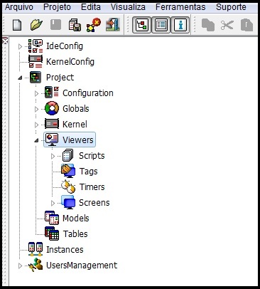

  • Selecione o item “Viewers” na árvore de projeto:
../_images/tct_viewer.jpg
Fig. Seleção do Item Viewers na árvore de projeto

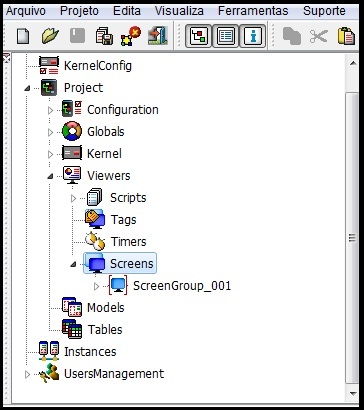

  • Selecione o item “Screens” logo abaixo do item “Viewers”:
../_images/tct_screens.jpg
Fig. Seleção do Item Screens na árvore de projeto

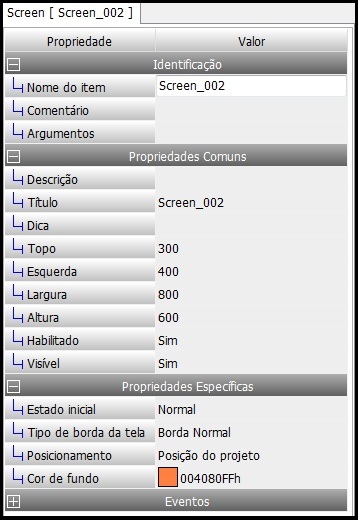

Uma tela possui algumas propriedades que podem ser alteradas para mudar seu posicionamento, tamanho, cor de fundo, entre outros atributos. Para visualizar as propriedades de uma tela:
Selecione o objeto “Screen_002” na árvore de projeto logo abaixo do item “Screens_Group_001”. Quando selecionado, este item apresenta os seguintes atributos no editor de propriedades, conforme a figura abaixo:
../_images/tct_propriedades_tela.jpg
Fig. Propriedades de uma Tela
Pode-se alterar os atributos da tela “Screen_002” no editor de propriedades:
  • Para este caso, configure as propriedades do objeto “Screen_002” conforme a figura abaixo:
../_images/tct_propriedades_alteradas_tela.jpg
Fig. Propriedades alteradas da Tela

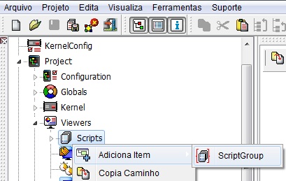

Inicialmente, para se criar um script do “Viewer”, é necessário criar um “Grupo de Scripts”. Para isso:
  • Clique na árvore de configuração no item Viewer e posteriormente clique com o botão direito do mouse no item “Script”, selecionando a opção “Adiciona Item/ScriptGroup”:
../_images/tctcriando_scriptgroup.jpg
Fig. Criando um grupo de Scripts no Viewer

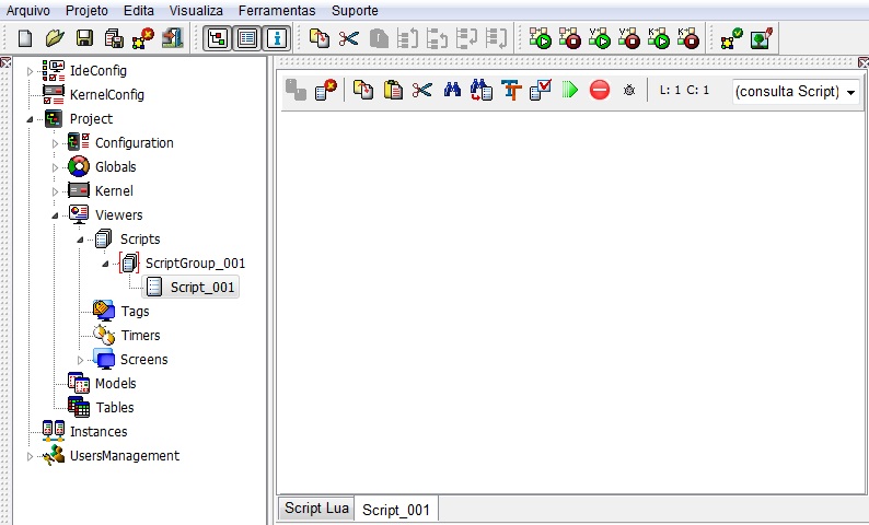

  • Dê um duplo clique no item “Script_001” e o mesmo será aberto na interface do IDE:
../_images/tctcriando_scriptide.jpg
Fig. Script aberto para edição no IDE’’

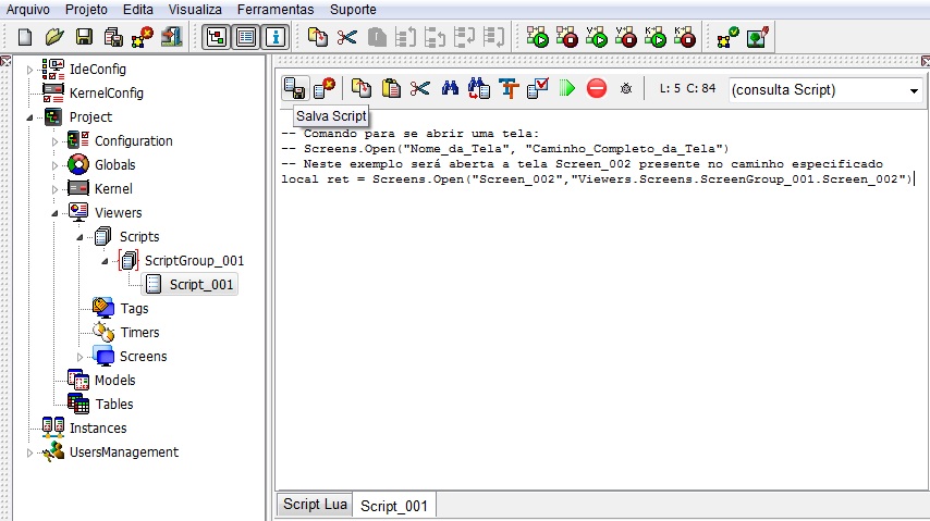

  • Desse modo, agora vamos escrever no Script um comando para quando este for executado, abrir a tela “Screen_002”:
-- Comando para se abrir uma tela:
-- Screens.Open("Nome_da_Tela", "Caminho_Completo_da_Tela")
-- Neste exemplo será aberta a tela Screen_002 presente no caminho especificado
local ret = Screens.Open("Screen_002","Viewers.Screens.ScreenGroup_001.Screen_002")
Pode-se também copiar este código e colar no “Script_001”.
  • Após a edição do script, clique no botão “Salva Script” para persistir as alterações.
../_images/tctcriando_salvando_script.jpg
Fig. Salvando a edição do “Script_001”.
Portanto, para se abrir qualquer tela durante a execução da aplicação, basta escrever o comando “Screens.Open()” passando como parâmetros um nome para a Tela, que no nosso caso foi utilizado “Screen_002” e o caminho completo da mesma “Viewers.Screens.ScreenGroup_001.Screen_002”.

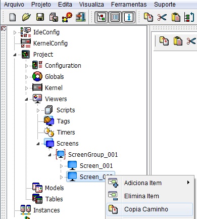

Para obter o caminho completo da tela “Screen_002”:
  • Selecione na árvore de configuração do projeto a tela “Screen_002” com o botão direito do mouse (“Project -> Viewers -> Screens -> ScreenGroup_001 -> Screen_002”) e clique na opção “Copia Caminho”, conforme a figura abaixo:
../_images/tct_copiando_caminho.jpg
Fig. Copiando o caminho de uma tela
