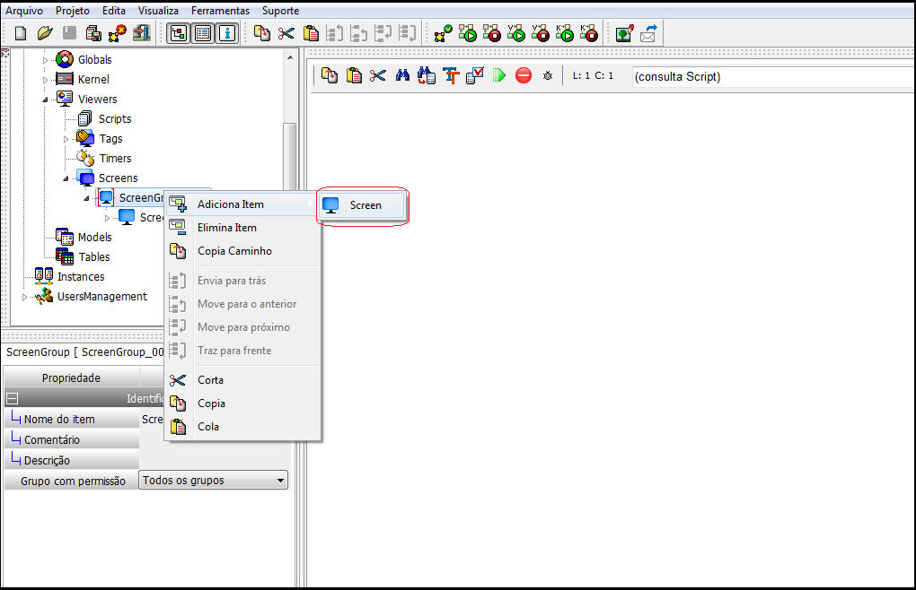

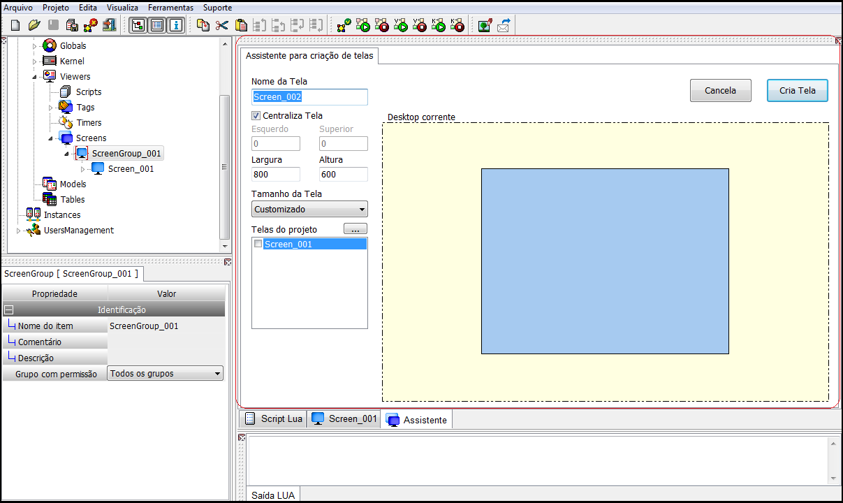

Para utilizar o assistente, basta inserir uma nova Tela em um Grupo de Telas do projeto. Ao fazê-lo, o assistente é aberto na área de trabalho do Ide.
../_images/assistente_telas1.png
Fig. Inclusão de nova tela em um grupo de telas
../_images/assistente_telas2.png
Fig. Visualização inicial do assistente para criação de telas

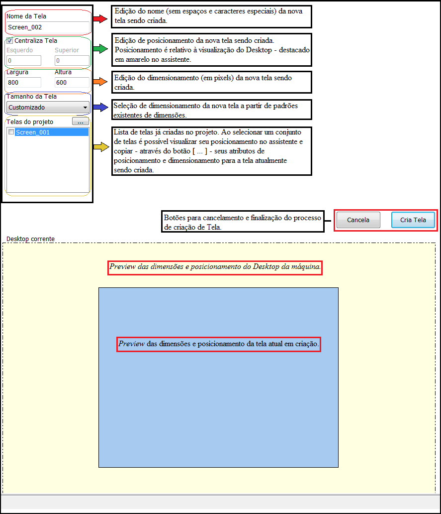

Componentes
O assistente é composto por:
  • Um painel de configuração, localizado em sua lateral esquerda;
  • Um painel de visualização, localizado em sua parte central e direita.
../_images/assistente_telas3.png
Fig. Explicação sobre os componentes do assistente para criação telas
Painel de configuração
Nome da Tela
Configura o nome da nova tela a ser criada.
Centraliza Tela
Caixa de seleção que, quando marcada, configura a posição da tela em criação para ser localizada no centro do Desktop. Quando desmarcada, são habilitadas as opções de posicionamento Esquerdo e Superior.
Esquerdo e Superior
Configuram o posicionamento (em pixels) em relação à lateral esquerda e ao topo da região do Desktop.
Largura e Altura
Configuram valores (em pixels) para largura e altura da tela em criação, definindo assim seu tamanho.
Tamanho da Tela
Permite a seleção de opções para configuração do tamanho da tela.
Customizado: Tamanho da tela pode ser configurado através dos campos Largura e Altura;
Tamanho do desktop: Ajusta tamanho da tela para ocupar todo o tamanho do Desktop;
Largura do desktop: Ajusta tamanho da tela para ocupar a totalidade da largura do Desktop, mantendo o valor configurado para a altura;
Altura do desktop: Ajusta tamanho da tela para ocupar a totalidade da altura do Desktop, mantendo o valor configurado para a largura;

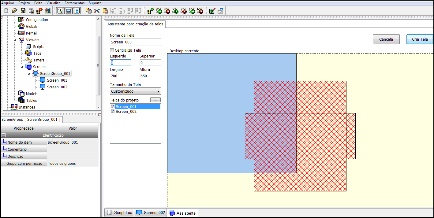

Telas do Projeto
Permite a seleção de outras telas já existentes no projeto para que sejam exibidas no painel de visualização. Assim pode-se planejar melhor a transição e interação entre as telas do projeto. Ao clicar sobre uma das telas já existentes, selecionando-a, pode-se copiar seus atributos de dimensionamento e configurá-los na tela em criação através do botão [ … ].
Painel de visualização
Região Amarela
Representa uma pré-visualização do tamanho, em escala, do Desktop da máquina corrente;
Região Azul
Representa uma pré-visualização do tamanho e posicionamento, em escala, da tela atual em criação;
Regiões Hachuradas
Representam pré-visualizações dos tamanhos e posicionamentos, em escala, das telas habilitadas na opção ‘’Telas do Projeto’’ do painel de configuração.
Botões
Cancela: Cancela a criação da tela.
Cria Tela: Cria uma nova tela com as configurações selecionadas, inserindo-a na árvore de itens de projeto.
../_images/assistente_telas4.png
Fig. Exemplo de criação de tela utilizando o assistente
