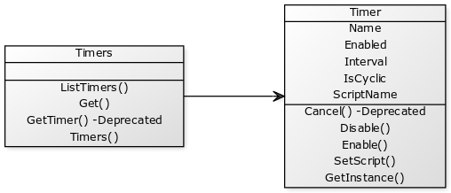

Gerenciamento de Temporizadores
Modelo de Dados
../_images/uml_mod_dados.png
Fig. Modelo de dados
