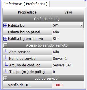

Área 3 - Painel de Propriedades
Este painel possui um editor de propriedades para cada tipo de item do projeto ou da aplicação que tem necessidade de ser parametrizado e/ou visualizado pelo usuário.
../_images/ss2m_property_editor.jpg
Fig. Exemplo de um editor de propriedades do Monitor
Para editar um item qualquer o selecione no painel de projeto e, caso o item selecionado possua parâmetros de configuração e visualização estes parâmetros serão automaticamente apresentados no editor de propriedades onde o usuário será capaz de interagir com cada um dos parâmetros associados ao item. Os parâmetros que não puderem ser alterados pelo usuário são apresentados na cor vermelha. Caso contrário o usuário poderá modificar os parâmetros editando ou selecionando diretamente sobre o campo do editor.
Para agrupar os itens de forma funcional o editor pode ocultar vários itens associando-os a um item visível. Neste caso um sinal de + antecede o item. Quando o usuário clica no sinal o editor automaticamente expande todos os itens do grupo apresentando-os para o usuário.

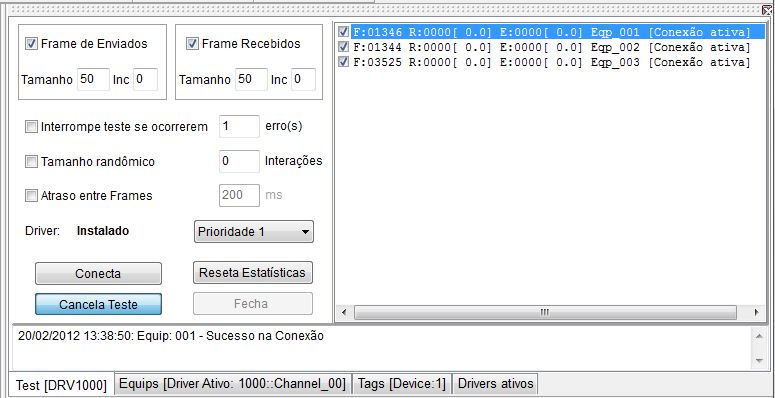

Área 4 - Painel de Trabalho
O painel de trabalho é utilizado para fornecer informações sobre os clientes e drivers ativos, status de conexão dos equipamentos de cada driver e dos Tags de cada equipamento. Adicionalmente o painel de trabalho permite apresentar uma tela de teste de comunicação com os equipamentos remotos selecionados pelo usuário.
../_images/ss2_work_viewer.jpg
Fig. Painel de trabalho
