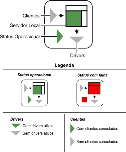

O SS2S possui um ícone que foi idealizado para fornecer várias informações de configuração e status operacionais. Quando ativado como uma aplicação windows, o servidor roda em background com um ícone apresentado no taskbar. A figura a seguir define o símbolo utilizado para representar o SS2S e identifica os módulos funcionais representados na figura.
Fig. Ícone do SS2S
| Módulo | Descrição |
| Drivers | Responsável por implementar os mecanismos de acesso de I/O aos equipamentos e toda gerência de Tag´s registrados. |
| Clientes | Qualquer aplicação na rede que utiliza o SS2S. |
| Servidor local | Responsável por aceitar conexões de clientes e prover o link entre o mesmo e os drivers disponáveis. |

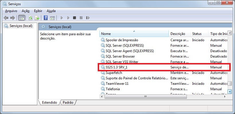

O servidor SS2S pode operar como serviço para executar sem a necessidade de um usuário logado. Com esta configuração, o SS2S pode ser executado em um servidor, podendo este ser acessado através de outro computador. O nome do serviço é SS2S e, para acessá-lo, deve-se entrar em Painel de Controle -> Ferramentas Administrativas -> Serviços. Se o SS2S estiver instalado no computador, a configuração do serviço poderá ser acessada conforme demonstrado na figura a seguir:
Fig. Operação como serviço do SS2S

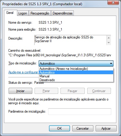

Para que a operação do SS2S como serviço seja automática (disparando sua execução na inicialização do sistema operacional), deve-se entrar nas propriedades deste item clicando sobre o item SS2S com o botão direito do mouse. Na tela que será aberta, deve-se escolher no Tipo de inicialização, a opção Automática conforme apresentado na figura a seguir:
Fig. Inicialização do SS2S automática
Após estes passos, o tipo de inicialização deverá ser alterado para “Automático” e, na próxima inicialização do computador, o SS2S já deverá iniciar automaticamente.

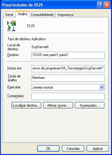

Para passar parâmetros para o SS2S via link, crie um link do aplicativo no desktop utilizando o comando de copiar e colar como link. Uma vez criado o link para o aplicativo, clique com o botão direito do mouse no menu apresentado e selecione a opção Propriedades. Na aba Atalho, identifique o campo Destino, acrescentando no final do mesmo os parâmetros desejados conforme ilustrado na figura a seguir.
Fig. Definindo parâmetros de linha de comando em um link
Feche o diálogo através do botão OK e em seguida ative a aplicação pelo link criado.

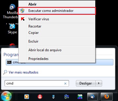

Para executar este comando, abra um prompt de comando do windows. No caso do Windows Server 2003, 2008 e Windows 7, o prompt de comando deve ser aberto com privilégio de administrador conforme indicado na figura a seguir.
Fig. Ativação do prompt como administrador
Uma vez aberta a tela de comandos, vá para o diretório onde está instalado o arquivo SS2S.exe e digite:
