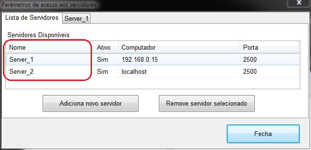

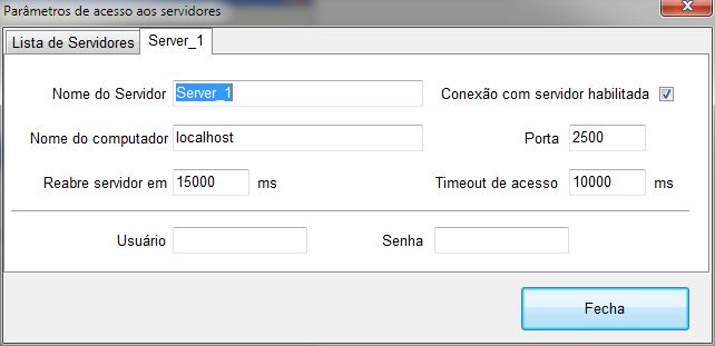

Nível 1 - Servidor¶
Este nível é utilizado para identificar qual o servidor de comunicação (SS2S) deve ser utilizado. Este servidor é identificado por um nome definido na etapa de configuração do SOS conforme apresentado na figura a seguir:
Fig. Configuração do acesso ao servidores de comunicação SS2S
O valor default para este nome é Server_1. Note que o nome especificado deve considerar letras maiuscúlas e minúsculas de forma diferenciada.

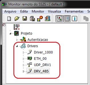

Nível 2 - Driver¶
Este nível é utilizado para identificar qual o driver a ser utilizado pelo SS2S especificado. Este driver deve ter sido previamente definido pelo usuário durante o processo de criação dos Drivers do projeto do SS2S. O nome de cada driver pode ser definido livremente pelo usuário conforme indicado na figura a seguir:
Fig. Lista de drivers de um projeto do SS2S
O valor default do primeiro driver criado no SS2S é Driver_1000. Note que o nome especificado deve considerar letras maiuscúlas e minúsculas de forma diferenciada.

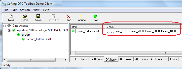

DriversList¶
Este item OPC localizado abaixo do nivel de endereçamento Servidor contém a lista (vetor de strings) com os nomes dos drivers presentes no SS2S. O tamanho deste vetor dependerá da quantidade de drivers presentes no projeto que o SS2S está executando. A figura a seguir apresenta o acesso do item driversList através do SOClient. O SS2S acessado contém 4 drivers de nomes: “Driver_1000”, “Driver_2000”, “Driver_3000” e “Driver_4000”.

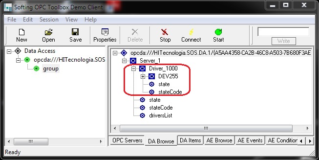

Itens locais associados ao Driver¶
No nível Driver do padrão de endereçamento do SOS são publicados os seguintes itens:
Fig. Itens locais publicados abaixo do Driver
| Itens locais do driver | ||
| Item OPC | Descrição | Default |
| state | Apresenta o texto que representa o estado de instalação do driver no SS2S. Os possíveis valores deste campo são strings que estão descritas na tabela de estado do driver | installed |
| stateCode | Apresenta o código numérico que representa o estado de instalação do driver no SS2S. Os possíveis valores numéricos deste campo estão descritas na tabela de estado do driver | 5 |
| DEVn | Representa um equipamento acessado por um driver. O valor de n representa o endereço de comunicação do equipamento a ser acessado. Para cada equipamento registrado pelo cliente será criado um item deste tipo. | criado sob demanda do cliente OPC |

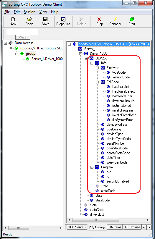

Itens locais associados ao Equipamento (Device)¶
No nível Device do padrão de endereçamento do SOS são publicados os seguintes itens:
Fig. Itens locais publicados abaixo do Device
| Itens locais do equipamento (Device) | ||||
| Item OPC | Descrição | Tipo | Acesso | Obs. |
| State | Apresenta o texto que representa o estado de conexão com o equipamento. Os possíveis valores deste campo são strings que estão descritas na tabela de estado do equipamento | Texto | Leitura | |
| StateCode | Apresenta o código numérico que representa o estado de conexão com o equipamento. Os possíveis valores numéricos deste campo estão descritos na tabela de estado do equipamento | Inteiro (16_Bits) | Leitura | |
| Info | Código funcional de operação do equipamento. Pode ser: 0: parado com falha 1: parado ou operando com falha. 2: operando sem falha | Inteiro (16_Bits) | Leitura | ![]() |
| Info.Firmware | Texto especificando o tipo de firmware e a versão corrente. (Ex: PLCGII - V 1.2.04) | Texto | Leitura | |
| Info.Firmware.typeCode | Código numérico associado ao tipo de firmware do equipamento conectado. | Inteiro (16_Bits) | Leitura | |
| Info.Firmware.versionCode | Número de versão e revisão do firmware do equipamento conectado. | Inteiro (16_Bits) | Leitura | |
| Info.FailCode | Código de indicação de condição de falha no equipamento conectado. Se igual a zero indicada que não foi detectada nenhuma falha no equipamento. Se diferente de zero indica que existe algum tipo de falha no equipamento conectado. | Inteiro (16_Bits) | Leitura | ![]() |
| Info.FailCode.hardwareInit | Flag de indicação de falha no processo de inicialização do equipamento. False= sem falha, True = com falha. | Boleano | Leitura | ![]() |
| Info.FailCode.hardwareDetect | Flag de indicação de falha de hardware no equipamento. False: sem falha, True: com falha. | Boleano | Leitura | ![]() |
| Info.FailCode.hardwareOper | Flag de indicação de falha de operação do equipamento. False= sem falha, True = com falha. | Boleano | Leitura | ![]() |
| Info.FailCode.firmwareUnauth | Flag de indicação de bloqueio de operação por operação com firmware não autorizado. False: sem falha, True: com falha. | Boleano | Leitura | ![]() |
| Info.FailCode.ioUnmatched | Flag de indicação de falha por incompatibilidade de módulos detectados no equipamento e definidos no programa de aplicação. False= sem falha, True: com falha. | Boleano | Leitura | ![]() |
| Info.FailCode.invalidProgram | Flag de indicação de base do programa de aplicação inválida. False= sem falha, True = com falha. | Boleano | Leitura | ![]() |
| Info.FailCode.invalidForceBase | Flag de indicação de base de force do programa de aplicação inválida. False= sem falha, True: com falha. | Boleano | Leitura | ![]() |
| Info.FailCode.fileSystemError | Flag de indicação de falha no sistema de arquivo do equipamento. False= sem falha, True = com falha. | Boleano | Leitura | ![]() |
| Info.deviceAddress | Endereço de comunicação do equipamento conectado. | Inteiro (16_Bits) | Leitura | |
| Info.ppeConfig | Configuração do recurso de ponto a ponto estendido do equipamento conectado. Apresentado no formato “n:m” onde n e m representa a faixa de endereços dos equipamentos mapeados para acesso via ppe. Se “0:0” indica que o recursos de ppe esta desativado. | Texto | Leitura | |
| Info.deviceType | Texto com o modelo do equipamento conectado. (Ex: ZAP91X). | Texto | Leitura | |
| Info.deviceTypeCode | Código numérico de identificação do modelo de equipamento conectado. | Inteiro (16_Bits) | Leitura | |
| Info.serialNumber | Texto com o número de série do equipamento conetado. | Texto | Leitura | |
| Info.operStateCode | Código numérico do estado de operação do equipamento. Pode ser: -1: Indefinido 0: controlador sem programa 1: programa parado por comando 2: programa parado por falha 3: programa parado (break point) 4: programa rodando. | Inteiro (16_Bits) | Leitura | ![]() |
| Info.bateryStateCode | Código numérico do estado da bateria interna do equipamento. Pode ser: 0 bateria não detectada, 1: Bateria fraca, 2: bateria OK. | Inteiro (16_Bits) | Leitura | ![]() |
| Info.dateTime | Texto com a data e hora do relógio do PLC no formato DD/MM/AAAA HH:MM:SS |
Data-Hora | Leitura/Escrita | ![]() |
| Info.weekDayCode | Código numérico do dia da semana. 0 = domingo ... 6 = sábado | Inteiro (16_Bits) | Leitura | ![]() |
| Program | Especifica o nome do programa de aplicação carregado no controlador conectado. | Texto | Leitura | ![]() |
| Program.crc | CRC do programa ladder carregado. Zero se não existe programa carregado. | Inteiro (16_Bits) | Leitura | ![]() |
| Program.id | Identificador do programa ladder carregado. Util para consistir o programa carregado. Zero se não existe programa carregado. | Inteiro (16_Bits) | Leitura | ![]() |
| Program.securityEnabled | Flag indicando se o programa carregado no controlador possui senha de acesso. Se zero, o programa corrente foi carregado sem senha limitando o acesso não autorizado ao controlador. Se maior que 0, o programa carregado possui senha que habilita a execução de comandos no equipamento remoto. O valor numérico fornecido é um conjunto de flags onde cada bit controla o acesso a comandos do controlador. O significado de cada bit pode ser obtido na tabela Flags de restrição de acesso ao controlador. | Inteiro (16_Bits) | Leitura | ![]() |
Para que os itens associados ao equipamento sejam publicados na camada OPC é necessário que o equipamento esteja registrado no servidor de comunicação (SS2S). Este processo esta associado a criação do primeiro tag com o endereço do equipamento corrente. Portanto, para acesso as informações do equipameto, no mínimo uma variável associada ao mesmo deve ser criada.
Relógio calendário do equipameto Observe que o item Info.dateTime, permite ajustar o valor do relógio calendário do controlador diretamente do servidor OPC. Para tanto utilize o mesmo formato de dados definido para leitura ou seja DD/MM/AAAA HH:MM:SS. Esta funcionalidade esta disponível para equipamentos da plataforma GI (Ex: ZAP500, MCI02, MIX600 etc) apenas a partir da versão 1.3.09 do pacote SCPServerII. |

Parâmetros de acesso aos servidores¶
A configuração de acesso aos servidores do SOS pode ser feita através da interface disponibilizada clicando com o botão direito do mouse sobre o trayIcon que é aberto ao executar a aplicação, e em seguida selecionando a opção “Abre Interface”.
Ao executar este comando, a seguinte tela será apresentada:
Fig. Interface de configuração do SOS
Nesta interface na aba apresentada que é a de “Lista de Servidores”, é possível selecionar os servidores SS2S a serem acessados, visualizar parâmetros de atividade, computador ao qual o servidor ScpServerII está sendo acessado e porta de acesso do servidor. Além disso, é possível adicionar ou remover servidores a serem acessados. A figura a seguir apresentará a aba de configuração de acesso ao servidor ao qual se deseja conectar. Nesta aba pode-se configurar os parâmetros de acesso através do SOS.
Fig. Configuração de acesso ao servidor
Aba de configuração de acesso ao servidor Para configurar um servidor a ser acessado pelo SOS, deve-se ter o cuidado de selecionar o item desejado na tabela de “Servidores disponíveis” na aba de “Lista de Servidores” para então, a partir deste item, abrir a aba de configuração de acesso servidor. |
A tabela a seguir apresenta a descrição dos campos que podem ser configurados para acesso do SOS a um servidor SS2S através da aba apresentada na imagem “Configuração de acesso ao servidor”.
| Configuração de acesso ao servidor | ||
| Propriedade | Descrição | Default |
| Nome do servidor | Define o nome do servidor a ser acessado. Este nome será usado pelo cliente OPC como o primeiro nível de acesso ao SOS | Server_N |
| Nome do computador | Define o nome do computador na rede (Host Name) ou IP ao qual o servidor estará em execução. No caso do IP local, o nome pode ser “localhost” ou o 127.0.0.1 que é o IP da máquina local. | localhost |
| Reabre servidor em (ms) | Define o tempo de espera para tentativa de reabertura do SS2S a qual esteja acessando caso este termine por alguma razão ou a conexão seja desligada. Se o SS2S estiver em outro computador, o SOS apenas tenta reconexão. Se a conexão for localhost, o SOS tenta reabertura do SS2S. | 15000 |
| Conexão com servidor ativa | Checkbox que define se a conexão entre o SOS e o SS2S referentes ao servidor em questão será ou não habilitada. | Verdadeiro |
| Porta | Define a porta de acesso ao servidor a ser conectado. | 2500 |
| Timeout de acesso (ms) | Define o tempo máximo de espera de resposta na tentativa de acesso ao servidor. | 5000 |
| Usuário | define o nome do usuário a ser utilizado no processo de autenticação com o SS2S. | vazio |
| Senha | define o nome da senha a ser utilizada no processo de autenticação com o SS2S. | vazio |

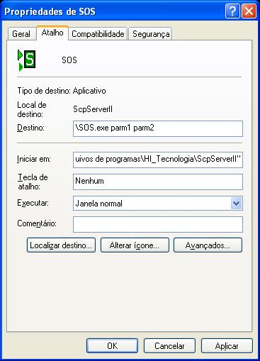

Ativação do SOS via link¶
Para passar parâmetros para o SOS via link, crie um link do aplicativo no desktop utilizando o comando de “copiar” e “colar como link”. Uma vez criado o link para o aplicativo, clique com o botão direito do mouse no menu apresentado e selecione a opção “Propriedades”. Na aba Atalho, identifique o campo “Destino”, acrescentando no final do mesmo os parâmetros desejados conforme ilustrado na figura a seguir.
Fig. Definindo parâmetros de linha de comando em um link
Feche o diálogo através do botão OK e em seguida ative a aplicação pelo link criado.

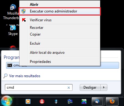

Para executar este comando, abra um prompt de comando do windows. No caso do Windows Server 2003, 2008 e Windows 7, o prompt de comando deve ser aberto com privilégio de administrador conforme indicado na figura a seguir.
Fig. Ativação do prompt como adminstrador
Uma vez aberta a tela de comandos, vá para o diretório onde está instalado o arquivo SOS.exe e digite:
SOS -r
Fig. Ativação do prompt como administrador
SOS -u
