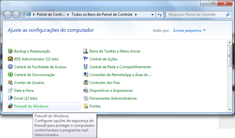

2.1 Acessar “Firewall do Windows” dentro de “Painel de Controle”, conforme figura a seguir:
../_images/config_firewall_1.jpg
Fig. Acesso às configurações do Firewall

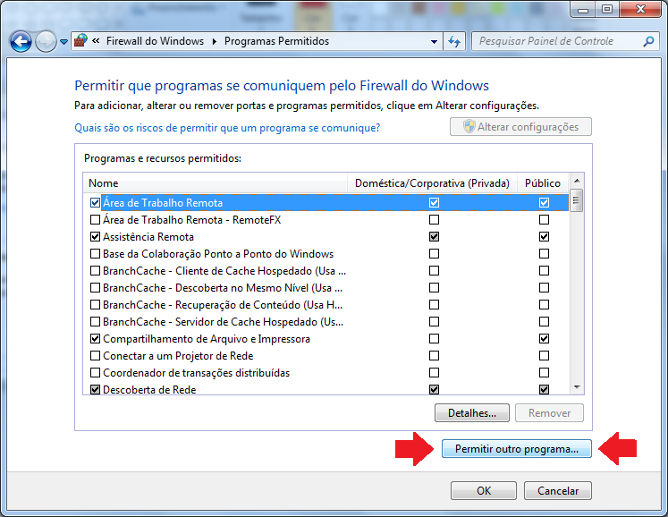

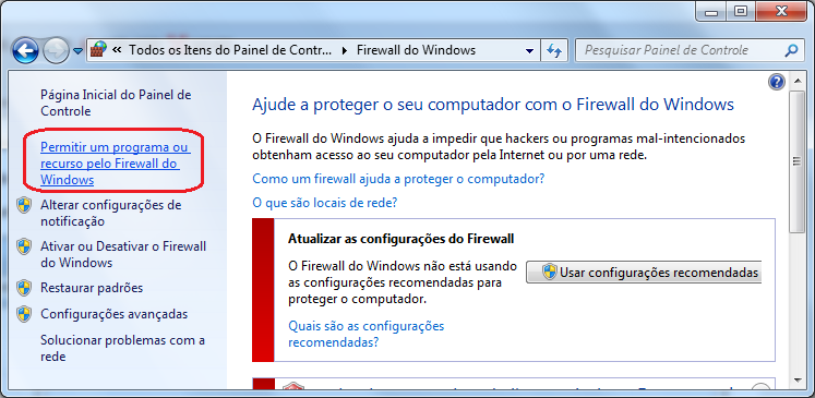

2.2 Acessar “Permitir um programa ou recurso pelo Firewall do Windows”, conforme figura a seguir:
../_images/config_firewall_2.jpg
Fig. Acessando configuração de programas no firewall
2.3 Selecionar a opção “Permitir outro programa”, conforme figura a seguir:
../_images/config_firewall_3.jpg
Fig. Habilitando executáveis no firewall

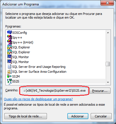

2.4 Selecionar o caminho até o executável, conforme figura a seguir:
../_images/config_firewall_4.jpg
Fig. Selecionando executável

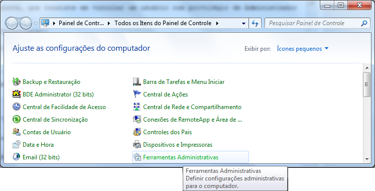

3.1 Acessar “Ferramentas Administrativas” dentro de “Painel de Controle”, conforme indicado na figura a seguir:
../_images/config_opc_1.jpg
Fig. Acesso a “Ferramentas Administrativas”

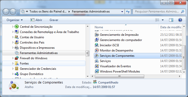

3.2 Acessar “Serviços de Componentes” dentro de “Ferramentas Administrativas”, conforme indicado na figura a seguir:
../_images/config_opc_2.jpg
Fig. Acesso a “Serviços de Componentes”

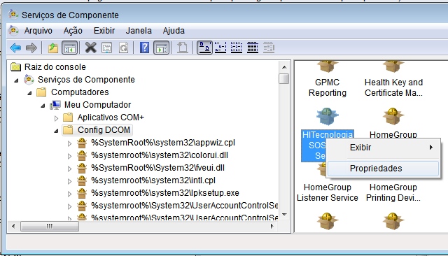

3.3 Conforme indicado na figura a seguir, acesse Serviços de Componente->Computadores->Meu Computador->Config DCOM para que os servidores sejam listados. Selecione o servidor a ser configurado (por exemplo: ‘HITecnologia SOS OPC Server’) e acesse Propriedades:
../_images/srvcomp.jpg
Fig. Seleção do Servidor OPC

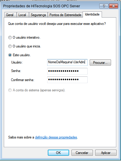

3.4 Acessando a aba “Identidade” vincular um usuário com privilégio de Administrador ao recém-instalado Servidor OPC (SOS) conforme indicado na figura a seguir:
../_images/prop.jpg
Fig. Definição de usuário com privilégio de Administrador
