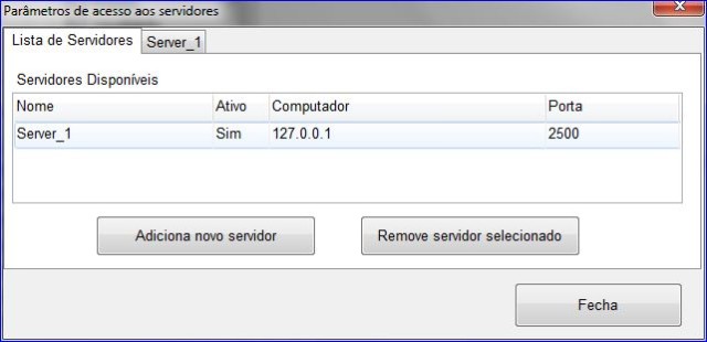

A imagem a seguir apresenta a janela de configuração de parâmetros de acesso aos servidores pelo SS2M.
Fig.1 - Configuração e acesso aos servidores

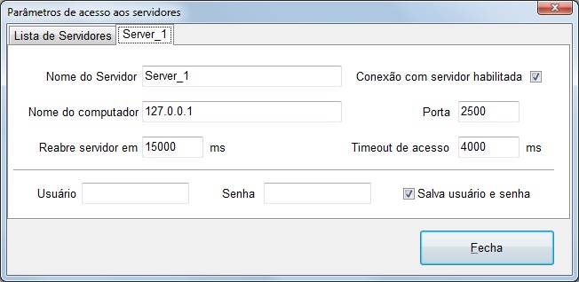

A tela apresentada acima permite criar ou editar uma base de configuração de acesso a um servidor SS2S. Para ativar a tela de configuração, selecione o menu Monitor -> Configura acesso ao servidor. A tela apresentada inicialmente permite a edição e criação de bases de configuração de acesso a servidores. A lista apresentada enumera as bases de servidores disponíveis. Os botões Adiciona novo servidor e Remove servidor selecionado permitem acrescentar e remover bases da lista corrente. Ao selecionar uma das bases uma aba é apresentada com o nome da base selecionada. Clicando-se na aba apresentada obtém-se acesso aos parâmetros de configuração de acesso ao servidor. Estes parâmetros estão apresentados na tela seguinte.
Fig.2 - Configuração e acesso aos servidores
| Configuração e acesso aos servidores | ||
| Nome do Parâmetro | Descrição | Default |
| Nome do servidor | Especifica o nome do servidor a ser referenciado para utilização. | Server_1 |
| Nome do computador | Especifica o nome do computador onde está instalado o servidor a ser acessado. Este nome pode ser o nome do computador na rede (Host Name) ou o endereço IP da máquina do servidor. | 127.0.0.1 |
| Porta | Especifica a porta ethernet de escuta do servidor a ser acessado. | 4500 |
| Reabre servidor em (ms) | Especifica um intervalo de tempo em milissegundos para que o servidor seja reconectado no caso de queda de conexão com o mesmo. | 15000 |
| Timeout de acesso (ms) | Define um intervalo de tempo máximo em milissegundos para aguardar uma resposta do servidor remoto | 4000 |
| Conexão com servidor habilitada | Habilita ou não a conexão com o servidor remoto. Se este parâmetro estiver desabilitado a conexão com o servidor não é realizada quando esta base for selecionada. | Habilitada |
| Usuário | Define o nome do usuário a ser utilizado no processo de autenticação com o SS2S. | |
| Senha | Define o nome da senha a ser utilizada no processo de autenticação com o SS2S. | |
| Salva usuário e senha | Salva usuário e senha para uma próxima autenticação com o SS2S. | Habilitado |
