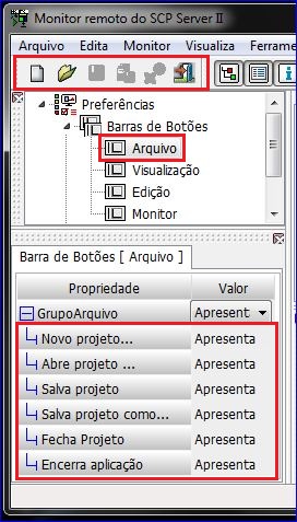

Barra de Botões¶
Fig. Configuração da barra de botões
Configuração da barra de botões. Permite configurar os grupos de botões disponíveis na barra de botões da tela principal do ambiente. Cada grupo de botões pode ser configurado individualmente de forma a apresentar ou ocultar todo o grupo, ou cada botão individualmente.
A configuração é realizada selecionando o item que se deseja ocultar ou apresentar e alterando a propriedade associada no Painel de Propriedades.
Os grupos de botões disponíveis na “Barra de botões” são:
- Arquivo
- Visualização
- Edição
- Monitor
O exemplo ao lado identifica o grupo “Arquivo” da barra de botões onde o editor de propriedades apresenta a lista dos botões disponíveis com a possibilidade de apresentar ou ocultar cada botão.
