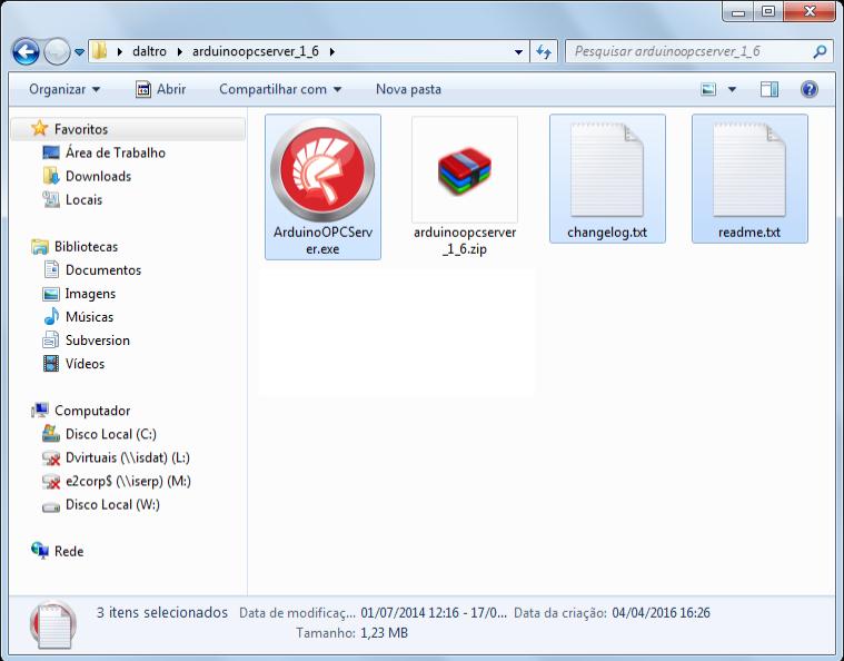

Após concluido o download do arquivo zipado do Arduino OPC Server 1.6, crie uma “Nova pasta” e realize a extração do arquivo zipado dentro desta nova pasta. Após a extração, 3 novos arquivos surgiram dentro da pasta. A figura 1, a seguir, ilustra o arquivo zipado, e os 3 novos arquivos que surgiram após a extração.
../_images/Arduino_Serial_fig1.jpg
Figura 1: Pasta com os arquivos do servidor OPC Arduíno

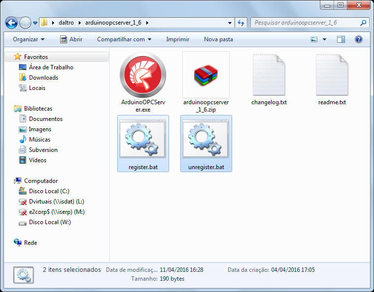

2º Passo
Após realizado a extração dos arquivos, realize um duplo clique no arquivo executável do servidor OPC Arduíndo chamado “ArduinoOPCServer.exe”. Desta forma, o tray icon do servidor OPC Arduíno irá aparecer no canto inferior direito da barra de ferramentas do windows, sinalizando que o servidor OPC foi inicializado. Durante a inicialização do servidor OPC, dois novos arquivos serão criados dentro da nova pasta. Esses dois arquivos serão utilizados para registrar ou desfazer o registro do servidor OPC Arduíno no sistema operacional. Os nomes desses arquivos são: “register.bat” e “unregister.bat”. As figura 2, a seguir, ilustra o tray icon do servidor OPC Arduíno, indicando que o servidor OPC foi inicializado.
../_images/Arduino_Serial_fig2.jpg
Figura 2: Tray icon do servidor OPC Arduíno

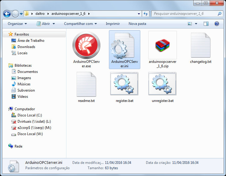

A figura 3 ilustra os dois arquivos criados durante a inicialização do servidor OPC Arduíno.
../_images/Arduino_Serial_fig3.jpg
Figura 3: Pasta com arquivos criados após execução do servidor OPC

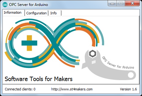

3º Passo
Após inicializado o servidor OPC Arduíno, dê um duplo clique no Tray Icon do servidor OPC, e a tela inical do servidor OPC Arduíno será aberta. Em seguida clique na aba “Configuration”. A figura 4 ilustra a tela inicial de abertura do servidor OPC Arduíno 1.6.
../_images/Arduino_Serial_fig4.jpg
Figura 4: Tela inicial do servidor OPC Arduíno

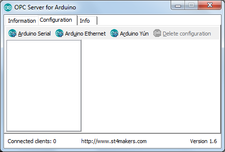

A figura 5 ilustra a tela de configuração do servidor OPC Arduíno 1.6.
../_images/Arduino_Serial_fig5.jpg
Figura 5: Tela de Configuração do servidor OPC Arduíno

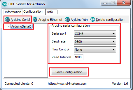

4º Passo
Na tela de configuração do servidor OPC Arduíno, é possível configurar o tipo de conexão física que a placa microcontroladora Arduíno esta utilizando. Conexão serial ou conexão ethernet. Para configurar uma conexão serial, clique em “Arduino Serial”. Feito isso, será criado automaticamente um nome para a conexão serial. Um exemplo de nome para a conexão é “ArduinoSerial0”. Juntamente com o nome da conexão, será disponibilizado um painel para configurar os parâmentros da conexão. Esses parâmetros são: Porta Serial do computador onde a placa microcontroladora esta conectada, Taxa de Transmissão, Controle de Fluxo e Intervalo de Leitura. Após configurar todos os parâmetros da conexão, clique em “Salvar Configuração”. A figura 6, a seguir, destaca um exemplo dos parâmetros que devem ser configurados para uma conexão serial.
../_images/Arduino_Serial_fig6.jpg
Figura 6: Parâmetros para conexão serial
Após clicar em “Salvar Configuração”, um arquivo contendo os parâmetros configurados para conexão será criado dentro da pasta do servidor OPC. O nome deste arquivo é “ArduinoOPCServer.ini”. A figura 7 ilustra o arquivo “ArduinoOPCServer.ini” gerado dentro da pasta do servidor OPC, logo após os parâmetros configurados terem sido salvos.
../_images/Arduino_Serial_fig7.jpg
Figura 7: Arquivo ArduinoOPCServer.ini gerado após os parâmetros terem sido salvos

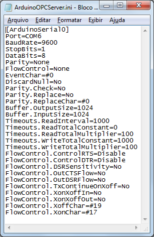

A figura 8 ilustra o conteúdo do arquivo “ArduinoOPCServer.ini” com os parâmetros para conexão serial.
../_images/Arduino_Serial_fig8.jpg
Figura 8: Arquivo “ArduinoOPCServer.ini” com parâmetros da conexão Serial

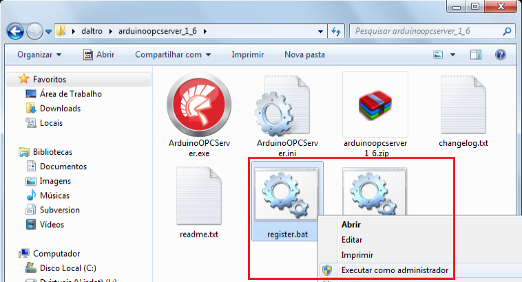

5º Passo
Para que o HIscada Pro possa enxergar o servidor OPC Arduíno, será necessário realizar o registro do servidor OPC Arduíno no sistema operacional do computador. Desta forma, após realizada a configuração da conexão, basta clicar com o botão direito do mouse sobre o arquivo “register.bat” e execultá-lo como administrador. Assim sendo, o servidor OPC Arduíno será registrado no sistema operacional do computador. A figura 9 ilustra como realizar o registro do servidor OPC Arduíno no sistema operacional do computador.
../_images/Arduino_Serial_fig9.jpg
Figura 9: Registro do servidor OPC Arduíno no sistema operacional do computador

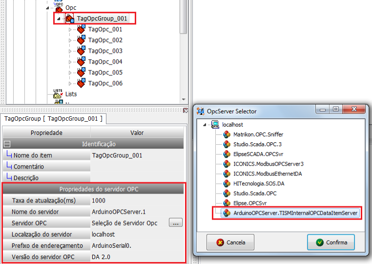

Para sabermos se o registro do servidor OPC Arduíno ocorreu com sucesso, basta abrir a IDE do HIscada Pro, selecionar um grupo de tags OPC e clicar em Seleção de Servidor OPC. Se o nome do servidor OPC Arduíno aparecer na árvore de servidores do OpcServer Selector, significa que o registro ocorreu com sucesso e o HIscada Pro conseguirá acessar este servidor OPC. A figura 10 ilustra o HIscada Pro enxergando o servidor OPC Arduíno.
../_images/Arduino_Serial_fig10.jpg
Figura 10: HIscada Pro enxergando o servidor OPC Arduíno

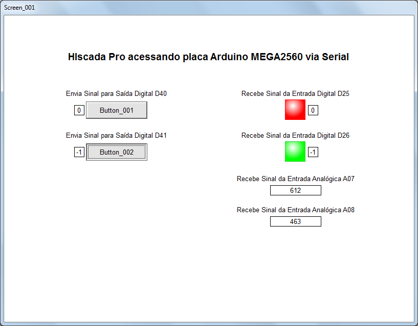

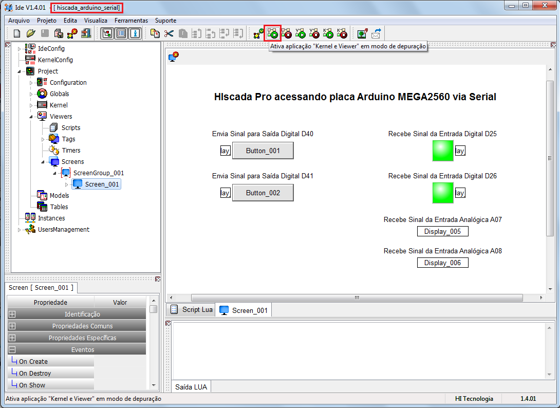

Para alterar e vizualizar dos valores destes pinos, foram criados alguns componentes em uma tela do HIscada Pro, sendo:
  • 1 Objeto Botão para alterar o estado da Saída Digital no pino 40;
  • 1 Objeto Display para visualizar o estado da Saída Digital no pino 40;
  • 1 Objeto Botão para alterar o estado da Saída Digital no pino 41;
  • 1 Objeto Display para visualizar o estado da Saída Digital no pino 41;
  • 1 Objeto Lista de Imagens para visualizar o estado da Entrada Digital no pino 25;
  • 1 Objeto Display para visualizar o estado da Entrda Digital no pino 25;
  • 1 Objeto Lista de Imagens para visualizar o estado da Entrada Digital no pino 26;
  • 1 Objeto Display para visualizar o estado da Entrda Digital no pino 26;
  • 1 Objeto Display para visualizar o estado da Entrda Analógica no pino A7;
  • 1 Objeto Display para visualizar o estado da Entrda Analógica no pino A8.
../_images/Arduino_Serial_fig12.jpg
Figura 12: Exemplo de tela com os objetos para alterar e visualizar os valores nos pinos da placa
../_images/Arduino_Serial_fig13.jpg
Figura 13: Executando a aplicação do HIscada Pro

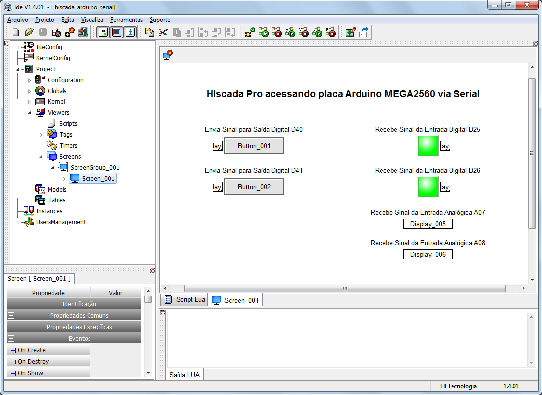

../_images/Arduino_Serial_fig14.jpg
Figura 14: Projeto em execução
Se a aplicação estiver executando sem falha de comunicação com a placa microcontroladora Arduíno, é possível ler os valores atuais dos pinos 25, 26, A7 e A8 da placa. E, também, alterar o estado das saídas digitais nos pinos 40 e 41.
