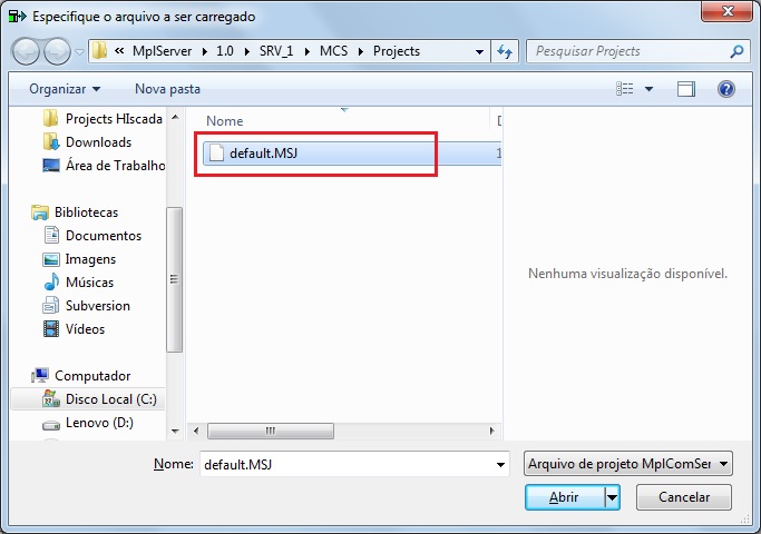

  • Acessar o menu Arquivo -> Abre projeto e selecione o projeto “default.MSJ”
../_images/mon_tela_abre_projeto.jpg
Fig. Abrindo um projeto no MON
Se o projeto “default.MSJ” não estiver na lista para abertura, crie o projeto através do menu Arquivo -> Novo projeto

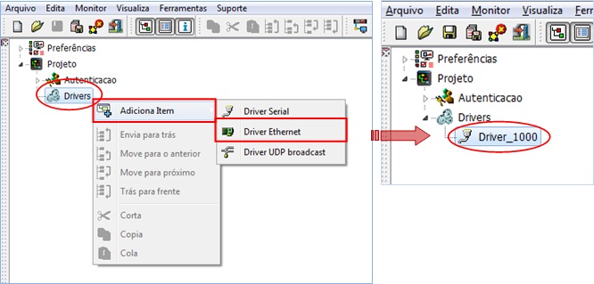

  • Para realizar a comunicação MODBUS TCP é necessário criar um driver ethernet no projeto. Para isso, clique com o botão direito do mouse sobre o item Drivers, acesse o menu Adiciona Item e selecione a opção Driver Ethernet.
    ../_images/tcdss2s_sequencia_criacao_driver_ethernet.jpg
    Fig. Sequência para a criação de um Driver Ethernet

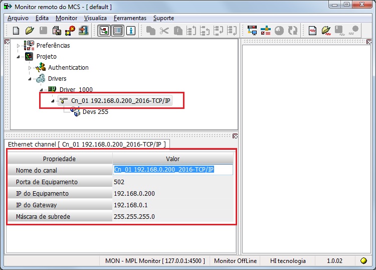

  • Associado a este Driver Ethernet temos um Canal Ethernet que já é criado automaticamente pelo ambiente (Cn_01 192.168.0.200_2016-TCP/IP). Selecione o canal Ethernet na árvore de projetos e configure os parâmetros de comunicação compatíveis com o equipamento a ser acessado:
    ../_images/tcd_mon_propriedades_canal_ethernet.jpg
    Fig. Propriedades de um Canal Ethernet

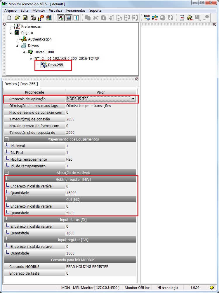

  • Associado ao Canal Ethernet temos o item Devices que corresponde às configurações para o acesso aos equipamentos remotos. No caso do Canal Ethernet, automaticamente já é criado um item Devices. Selecione e configure conforme apresentado abaixo:
    ../_images/tcd_mon_propriedades_devices_ethernet.jpg
    Fig. Propriedades do item Devices

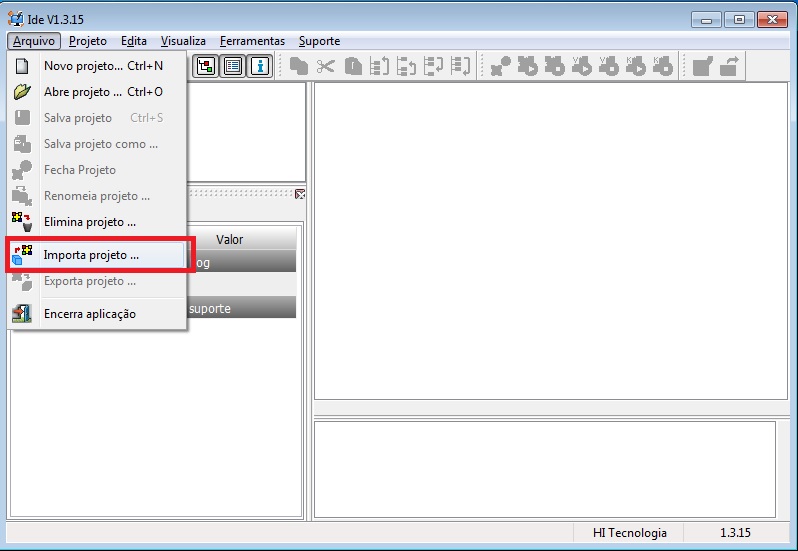

  • Baixe o projeto de exemplo do HIscada Pro clicando aqui.
  • Abra a IDE do HIscada Pro e acesse o menu Arquivo->Importa Projeto… e selecione o arquivo AcessoModbusTCP.H7G na pasta onde o projeto foi baixado.
../_images/Exemplo_MODBUSTCP_06.jpg
Fig. Importa Projeto do HIscada Pro

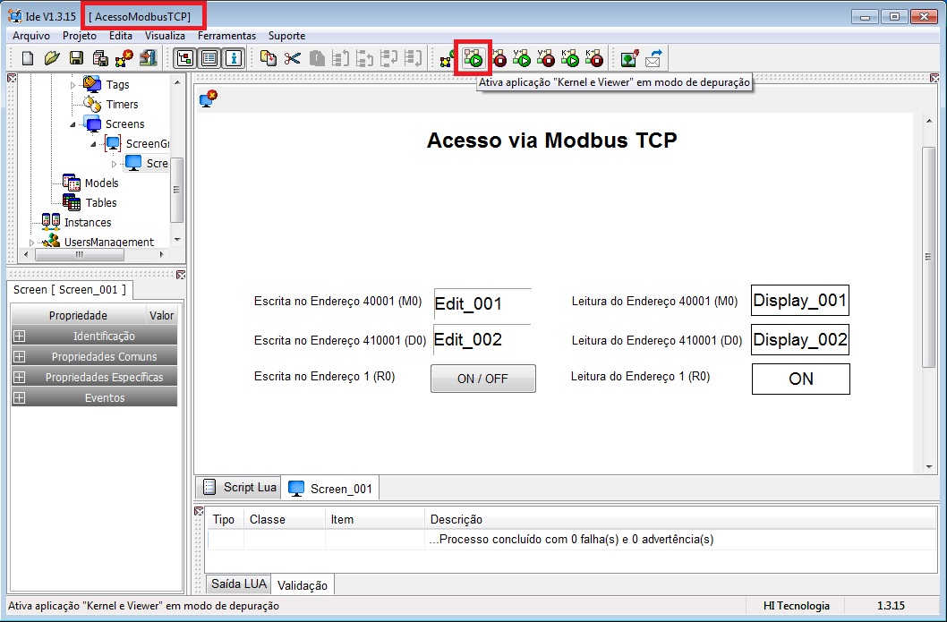

Neste projeto de exemplo do HIscada Pro, foi configurado o acesso a base de memórias de um equipamento via servidor OPC Modbus Ethernet. O equipamento utilizado neste projeto foi um controlador P7C da HI TECNOLOGIA.
As seguintes memórias do controlador foram mapeadas no servidor Modbus:
Memória
Endereço Modbus
R0
Coil
M0
Holding Register
D0
Holding Register
10001

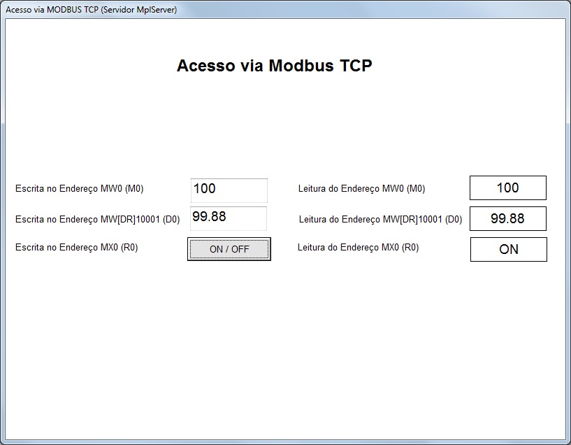

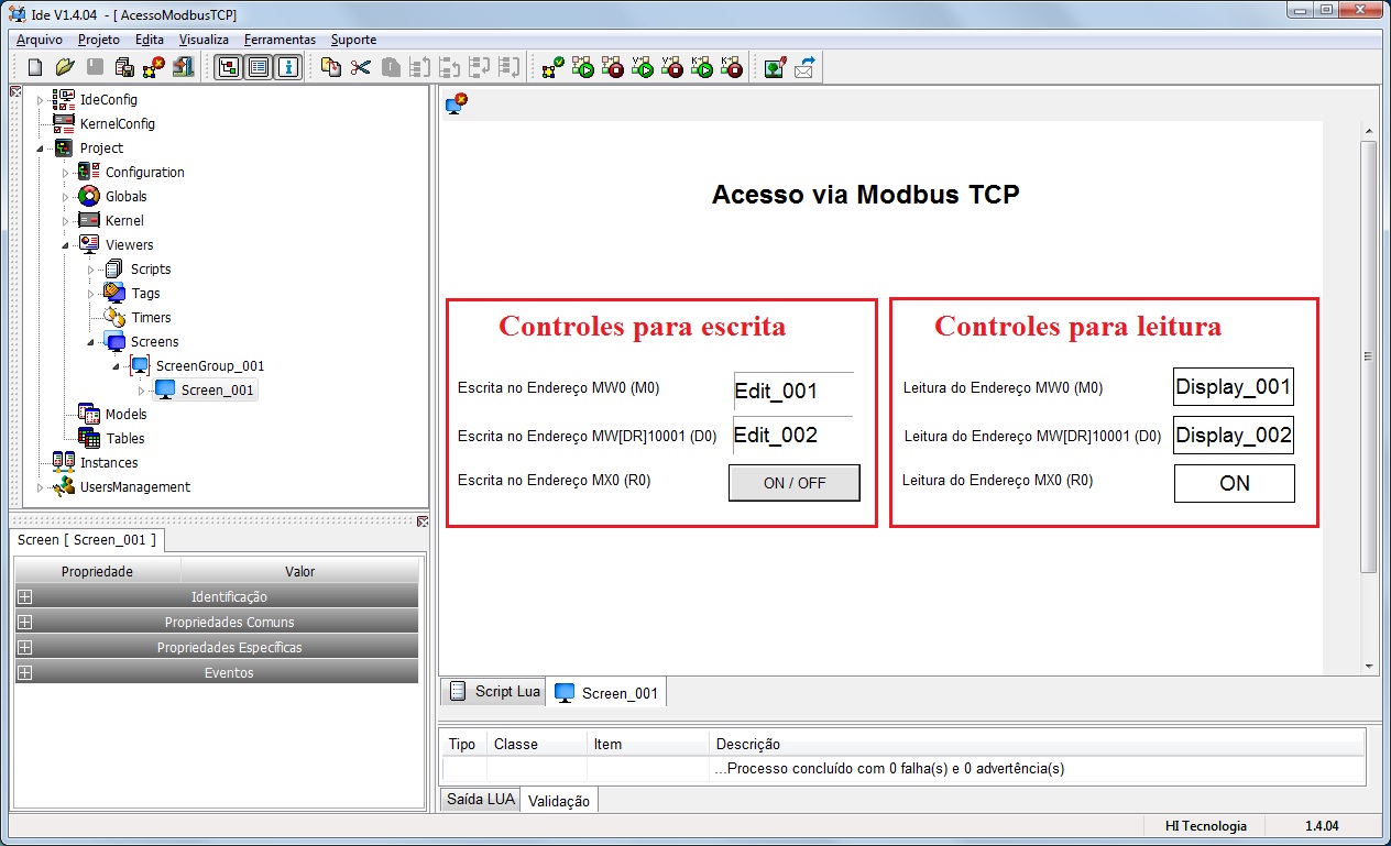

Para manipulação dos valores destas memórias do tipo R(Booleana), M(Inteira) e D(Real) no P7C foram criados alguns componentes em uma tela, sendo:
  • 1 Botão para escrever o valor ON ou OFF na memória booleana R0.
  • 1 Campo Numérico com a representação do valor da memória R0.
  • 1 Campo Numérico para escrever valores inteiros na memória M0.
  • 1 Campo Numérico com a representação do valor da memória M0.
  • 1 Campo Numérico para escrever valores reais na memória D0.
  • 1 Campo Numérico com a representação do valor da memória D0.
../_images/Exemplo_MODBUSTCP_07.jpg
Fig. Exemplo de tela com objetos para acesso a memórias do P7C via Modbus TCP
../_images/Exemplo_MODBUSTCP_08.jpg
Fig. Executando a aplicação do HIscada Pro
../_images/Exemplo_MODBUSTCP_09.jpg
Fig. Projeto em execução
  • Se a aplicação estiver executando sem falha de comunicação com o controlador é possível ler os valores atuais das memórias R0, M0 e D0 e também escrever valores nos respectivos objetos de cada memória via Modbus TCP.
