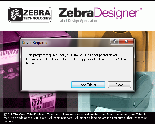

    • Após a instalação abra o Software ZebraDesigner para instalar o driver da impressora
      ../_images/Zebra001.png
      Pressione o botão Add Printer
      ../_images/Zebra002.png

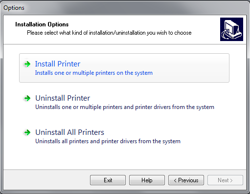

      Pressione em Install Printer

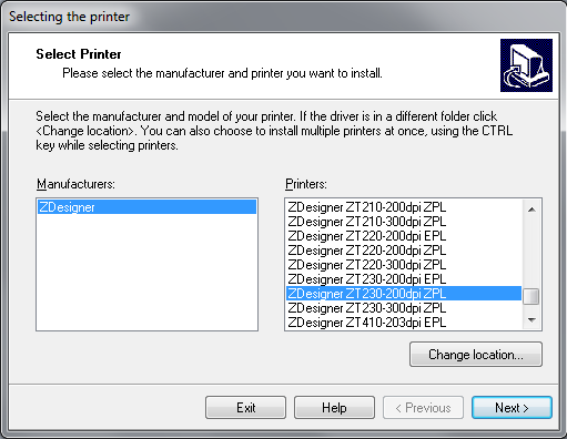

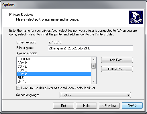

      ../_images/Zebra003.png
      Selecione a impressora que será usada no caso do teste ZT230-200DPI, sempre driver com ZPL
      ../_images/Zebra004.png
      Selecione a Porta serial na qual a impressora esta instalada

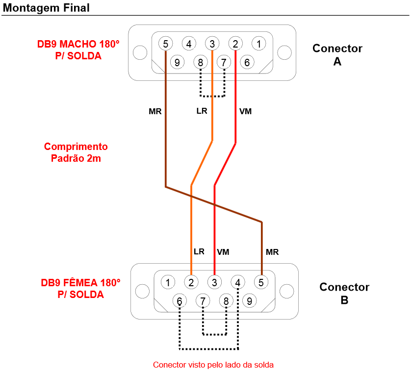

Montagem do cabo de comunicação
Para montar o cabo de comunicação entre a impressora zebra e o PC utilize a instrução de montagem de cabo abaixo:
../_images/Exemplo_IMPZEBRA_06.jpg
Pinagem para montagem do cabo de comunicação

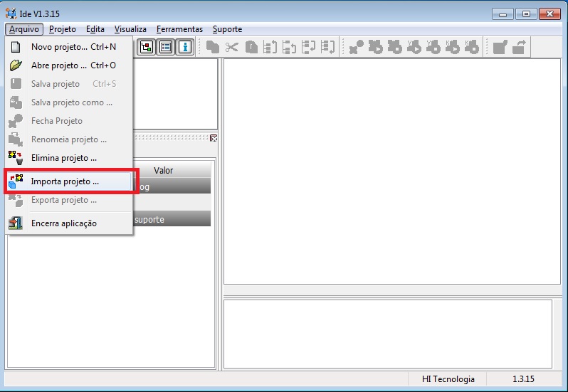

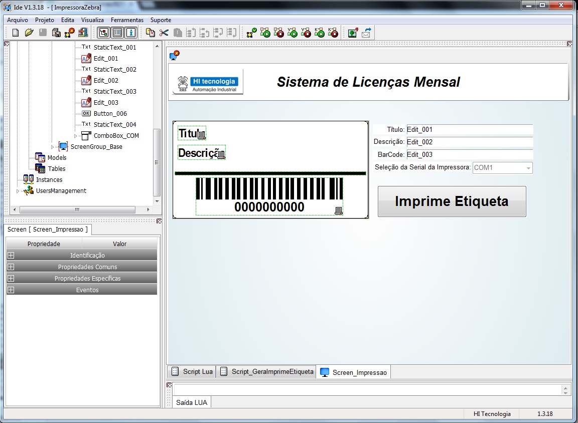

  • Abra a IDE do HIscada Pro e acesse o menu Arquivo->Importa Projeto… e selecione o arquivo ImpressoraZebra.H7G na pasta onde o projeto foi baixado.
    ../_images/Exemplo_IMPZEBRA_01.jpg
    Importa Projeto do HIscada Pro

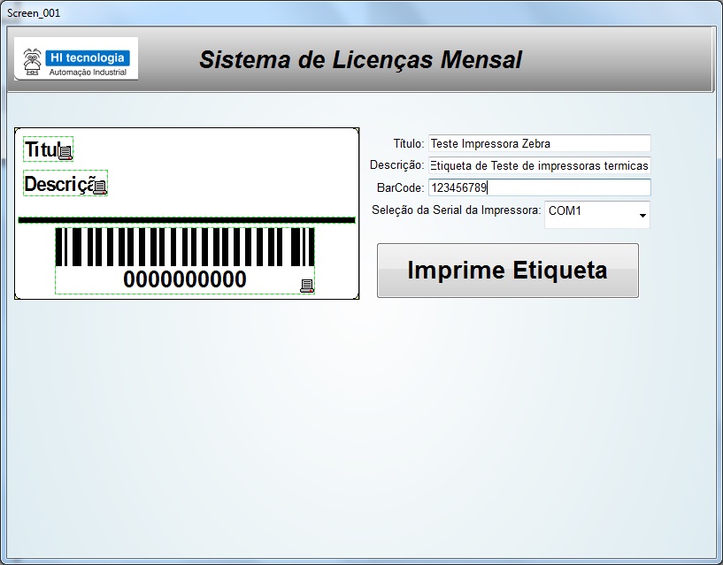

Neste projeto de exemplo do HIscada Pro, foi criado uma tela com a imagem da etiqueta padrão Dados que serão impressos na etiqueta e o script com a montagem da etiqueta e o envio para a impressora.
../_images/Exemplo_IMPZEBRA_03.jpg
Exemplo de tela com objetos para impressão da etiqueta

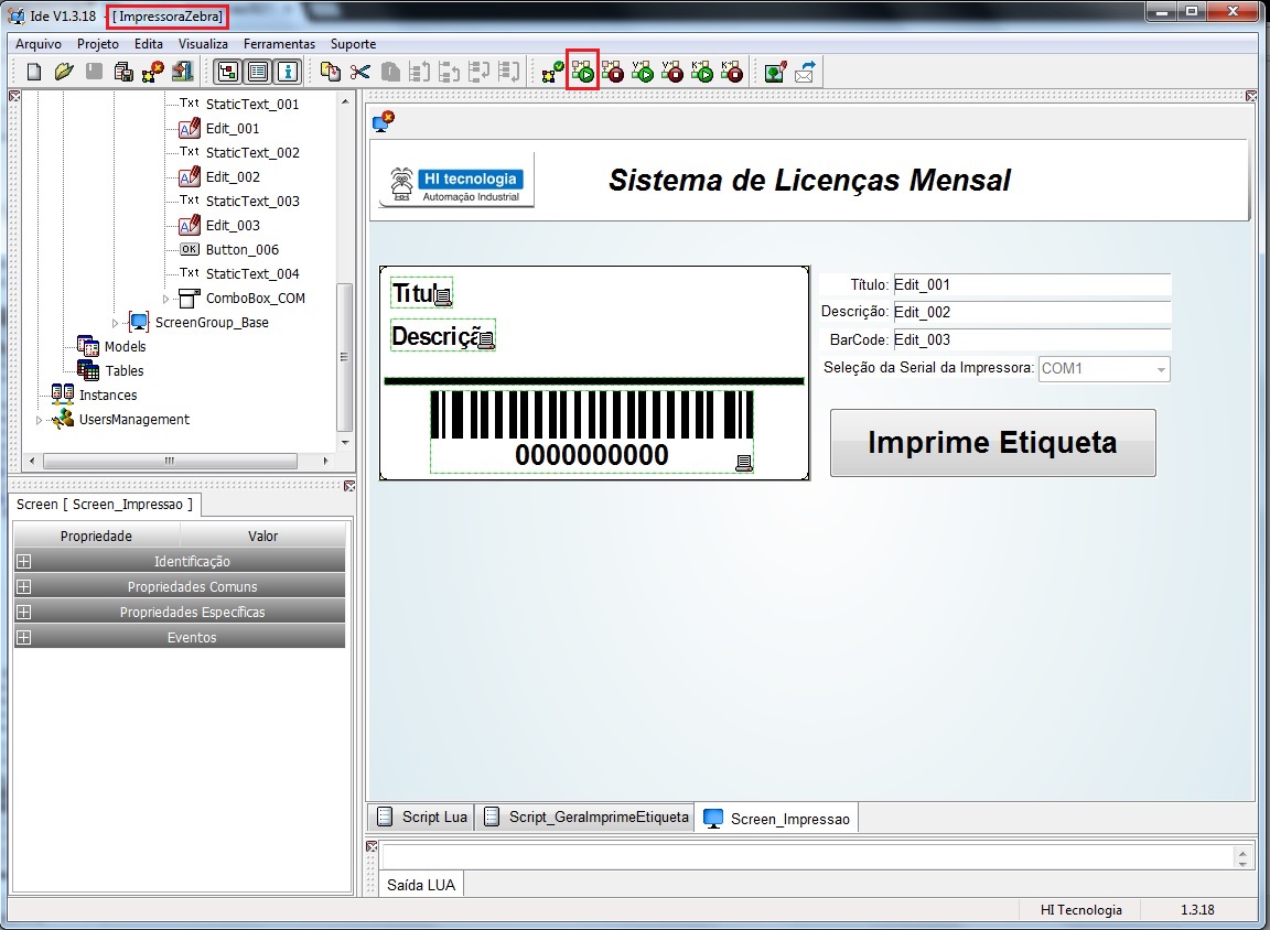

../_images/Exemplo_IMPZEBRA_04.jpg
Fig. Executando a aplicação do HIscada Pro
../_images/Exemplo_IMPZEBRA_02.jpg
Fig. Projeto em execução

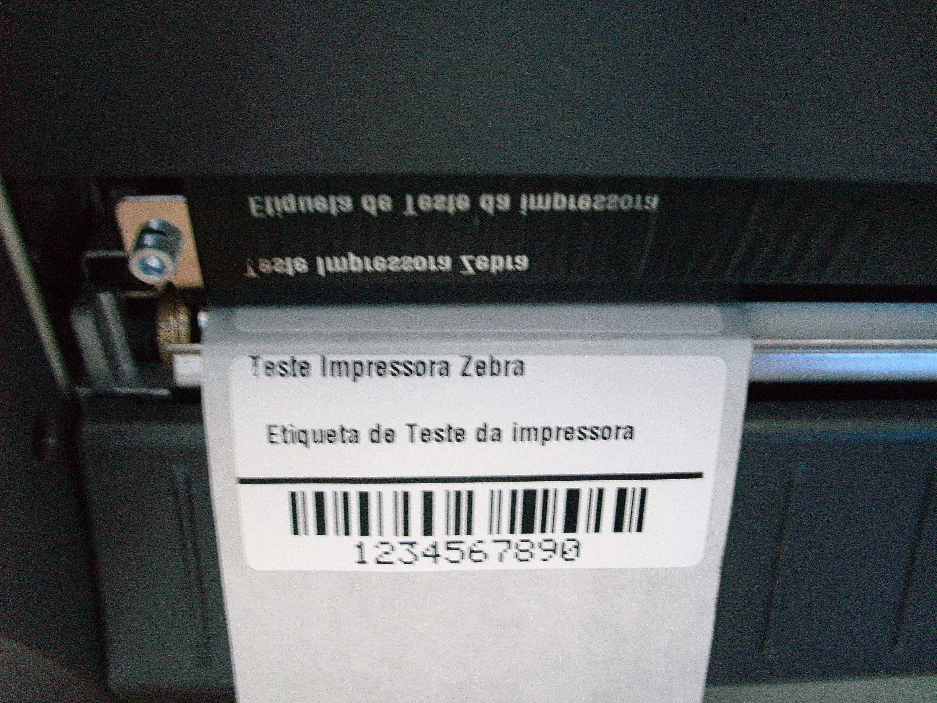

  • Ao Pressionar o botão IMPRIMIR será impresso a etiqueta na impressora.
../_images/Exemplo_IMPZEBRA_05.jpg
Imagem da etiqueta Impressa
