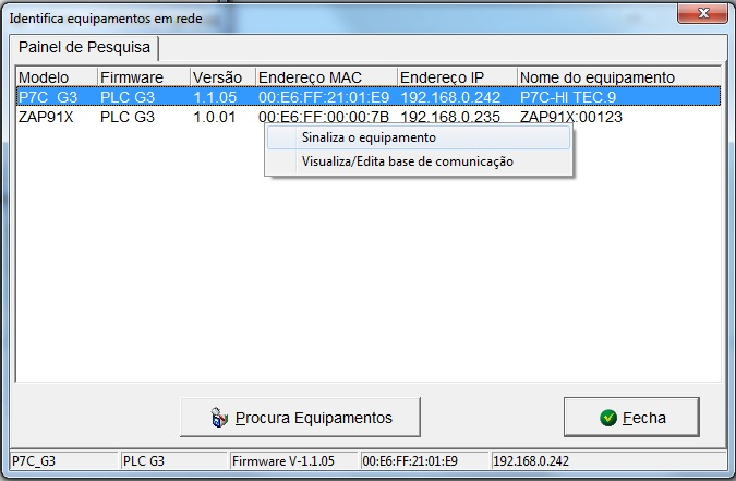

Através do Painel de Pesquisa é possível identificar todos os equipamentos com firmware GII_Duo ou G3, com suporte para comunicação Ethernet, conectados na mesma sub-rede do computador que roda o ambiente de programação. Uma vez identificados os equipamentos, a base de configuração de comunicação de cada equipamento pode ser visualizada e editada. Quando ativada esta opção, a tela seguinte será apresentada. Inicialmente, uma barra de progresso será apresentada na parte inferior da tela indicando que o ambiente está em processo de procura na rede ethernet, por controladores conectados. À medida que os equipamentos forem identificados, os parâmetros de comunicação ethernet destes serão apresentados na tela, conforme indicado na figura seguinte.
Todos os equipamentos com firmware GII-DUO ou G3, presentes na mesma sub-rede do controlador serão identificados e listados na tela apresentada. As informações relativas ao modelo do controlador, tipo e versão do firmware, endereços IP, MAC e o nome do equipamento são apresentadas para cada controlador identificado. Selecionando um dos controladores com o mouse e pressionando o botão direito, é apresentado o menu indicado na figura. Estão disponíveis os comandos descritos na tabela abaixo:
| Comandos da aba Painel de Pesquisa. | |
| Comando | Descrição |
| Sinaliza o equipamento | Esta opção do menu, quando ativada, mantém o led de operação do controlador associado ativo por aproximadamente 3 segundos. Com isto, é possível confirmar qual equipamento está sendo endereçado. |
| Visualiza/Edita a base de comunicação | Esta opção, quando selecionada, abre a tela de configuração de parâmetros de comunicação dos equipamentos G3. Esta tela permite ao usuário visualizar e modificar todos os parâmetros de todos os canais de comunicação disponíveis no controlador selecionado. |
Observe que equipamentos GI e GII, mesmo estando conectados à sub-rede do computador, não serão identificados. Caso necessário identificá-los, utilize a opção “Ferramentas/Comunicação/Configurar/LocalizaControladorEmRedeEthernet/Equipamentos GII”.
Para ativar um novo ciclo de procura de equipamentos na rede, utilize o botão “Procura Equipamentos”.
