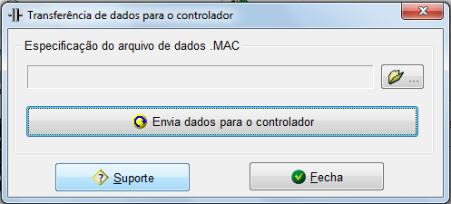

Para enviar os valores definidos no arquivo .MAC, selecione este comando. Ao ser executado, será apresentada a tela abaixo.
Pressione o botão com a figura de uma pasta para selecionar o nome do arquivo .MAC desejado. Uma vez especificado, pressione o botão “Transfere dados para o Controlador”. Será apresentada uma barra de progresso durante o processo de inicialização das variáveis especificadas no arquivo. Caso ocorra alguma falha no processo, será apresentada uma mensagem de Erro indicando o tipo de falha ocorrida. Caso contrário, será indicado o final do processo de carrega com uma mensagem de sucesso.
