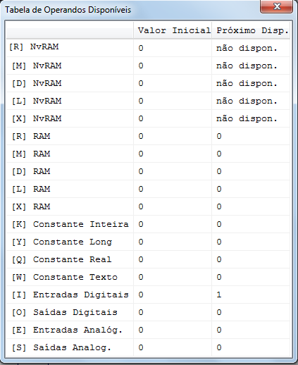

Durante a edição de um programa, às vezes, faz-se necessário saber qual o próximo operador disponível para utilização. Ao clicar no botão ico ou apertando as teclas Ctrl+D, será apresentada uma janela com o seguinte aspecto:
../_images/editor_ladder_operandos_dispon.png
Tipo de operando avaliado
A primeira coluna especifica o tipo de operando avaliado. Note que os operandos R, M L, D e X podem possuir valores alocados na memória volátil (RAM) ou na memória não volátil (NVRAM).
Valor inicial da pesquisa
A segunda coluna (Valor Inicial) especifica a partir de qual valor a pesquisa pelo próximo operando disponível deve ser realizada. Por exemplo, se o valor inicial da memória Inteira RAM for 5, o ambiente irá pesquisar, a partir da memória M0005 qual a próxima memória que está disponível para utilização ou seja, que não foi ainda referenciada pelo programa ladder corrente.
Resultado da pesquisa
A terceira coluna (Prox. Disponível) irá apresentar o resultado da pesquisa para cada tipo de operando. Quando não houver operando disponível será apresentada a mensagem “Não disp.”
Aviso
Note que o programa de aplicação pode utilizar uma memória sem referenciá-la diretamente, por exemplo através de uma movimentação indexada. Neste caso as memórias utilizadas não serão identificadas por este comando gerando uma informação errada.
Portanto, ao utilizar este comando certifique-se que a memória disponível apresentada não esta sendo utilizada indiretamente pela aplicação
