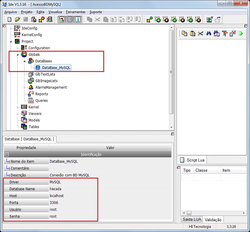

Configurando a conexão com MySQL
Neste exemplo para conexão com o banco de dados MySQL foi configurado o item Database, conforme apresentado abaixo:
../_images/Exemplo_BDMySQL_02.jpg
Fig. Configuração de conexão com MySQL
Esta conexão é utilizada nos scripts do exemplo para execução dos comandos SQL.

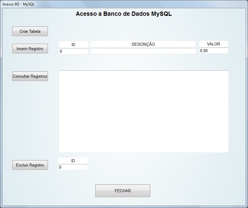

Neste projeto de exemplo do HIscada Pro, foram criados alguns controles em uma tela para manipulação de registros de um banco de dados MySQL, sendo:
  • 1 - Botão para criar uma tabela no banco de dados MySQL
  • 2 - Botão e 3 campos de dados para inserir registros na tabela do banco de dados
  • 3 - Botão para consultar os dados da tabela e listar no campo de registros
  • 4 - Botão e uma campo para exclusão de um registro da tabela
../_images/Exemplo_BDOracle_01.jpg
Fig. Exemplo de tela com componentes para acesso a banco de dados MySQL

  • Assim a aplicação estará em execução conforme a figura abaixo:
../_images/Exemplo_BDMySQL_03.jpg
Fig. Projeto em execução
