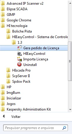

Após feita a instalação do HIEasyControl faça os seguintes passos para a geração da Licença(L2):
  • Abra : Menu Iniciar -> Todos os Programas -> HItecnologia -> HIEasyControl -> 1.3 -> Gera Pedido de Licença;
../_images/gerapedido.jpg
Fig. - Gerando Solicitação

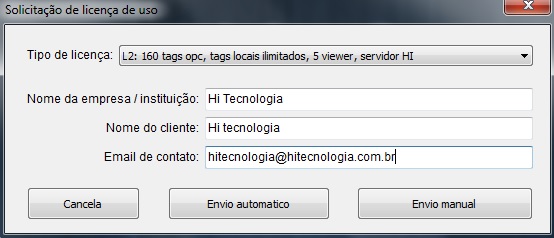

  • Em seguida preencha os campos como a imagem abaixo:
../_images/selecaotipolicenca.jpg
Fig. - Selecionando tipo de Licença
  • Após feito isso será aberta uma janela de seleção do local onde deseja que seja salvo a solicitação de Licença.

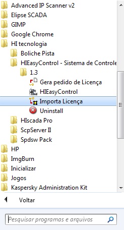

Para importar a licença(L2) gerada pela HI,deve-se fazer os seguintes passos:
  • Abra : Menu Iniciar -> Todos os Programas -> HItecnologia -> HIEasyControl -> 1.3 -> Importa Licença;
../_images/importalicenca.jpg
Fig. - Importando Licença
  • Após feito isso será aberta uma janela onde deve ser especificado o arquivo a ser importado. Assim o Software estará pronto para ser usado.
