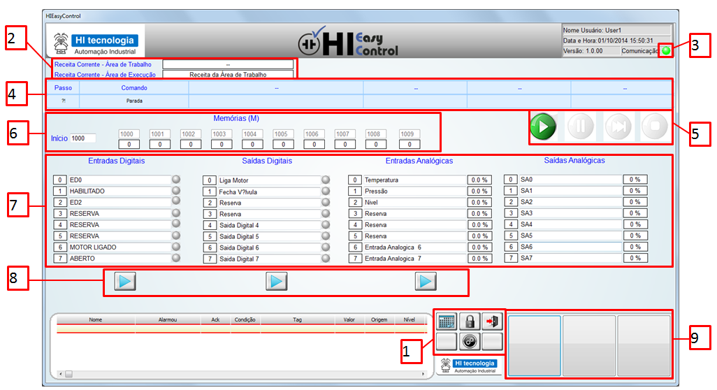

Tela Inicial
É a primeira tela a ser carregada quando o Sistema de Supervisão é iniciado. Através desta tela é possível visualizar o estado das principais informações do processo. Nesta tela o usuário pode executar, pausar, continuar ou finalizar uma receita. Além disso, monitorar os passos de uma receita em execução. Nesta tela também podem ser supervisionados os estados das entradas e saídas digitais, os valores das entradas e saídas analógicas e os valores das memórias utilizadas na receita. A figura a seguir apresenta a Tela Inicial, bem como os seus principais componentes:
../_images/hieasycontrol_telainicial.png
Fig. - Tela Inicial do Sistema
1 - Grupo de botões de navegação do sistema. É constituído pelos seguintes botões:
Botão
b1
Abre a tela de configuração de receitas
b2
Executa o log off do sistema e abre tela para autenticação de usuário
b3
Fecha o sistema
b4

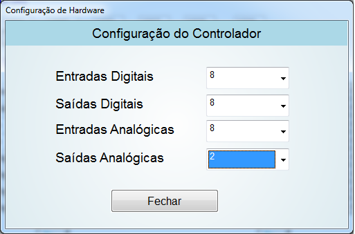

Configuração das Entradas e Saídas do Controlador
2 - Apresenta o nome da receita específica ou de trabalho carregadas nas áreas de Trabalho e Execução do CLP. Quando não existe receita carregada na área são apresentados os caracteres “–“.
3 – Informa ao usuário o status de comunicação com o controlador conforme tabela abaixo:
Botão
b5
Indica que o sistema está comunicando com controlador
b6
Indica falha de comunicação com controlador
4 – Indica o passo e o comando corrente que está sendo executado pela receita carregada na área de execução.
5 – Permite executar, pausar, continuar ou finalizar uma receita.
Botão
b7
Abre tela para seleção da receita a ser executada
b8
Pausa a execução da receita
b9
Continua a execução da receita pausada
b10
Finaliza a execução da receita
6 – Permite a supervisão dos valores de memórias utilizadas na receita. A área de memória para receita é compreendida entre M1000 e M1500. Nesta área é possível visualizar 10 memórias a partir do endereço informado no campo “Início”.
7 – Área para supervisão dos estados atuais das entradas e saídas digitais e valores das entradas e saídas analógicas. A monitoração destes valores podem variar em função da configuração do controlador. Ou seja depende dos IO´s disponíveis no Controlador.
8 – Botões para navegação da supervisão dos estados atuais das entradas e saídas digitais e valores das entradas e saídas analógicas.
Botão
b11
Avança para o próximo grupo de oito entradas ou saídas. Se estiver no último grupo este botão fica indisponível
b12
Recua para o grupo anterior de oito entradas ou saídas. Se estiver no primeiro grupo este botão fica indisponível
9 - Área para adição de outros botões que serão utilizados pela aplicação. Exemplos:
  • Abertura de tela de monitoração de variáveis.
  • Abertura de tela de animação do processo.
  • Outras telas e funcionalidades

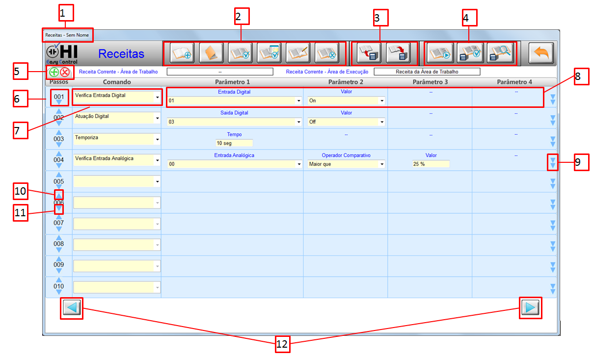

Tela de Receitas
Esta Tela permite realizar todas as ações relacionadas à elaboração de receitas. As receitas determinam a sequência de funcionamento programada pelo usuário e, através dela, é possível determinar quais dispositivos serão comandados e em que condição isto ocorrerá. Deste modo, definimos uma receita como sendo um conjunto de comandos, executados em sequência automática, que colocam a planta em um determinado estado de operação. Para esta aplicação, ficou definido que cada receita poderá ter até 50 passos, cada passo deverá conter um comando e cada comando poderá conter até 4 parâmetros (a quantidade de parâmetros é definida em função do comando selecionado no passo).
A figura a seguir apresenta a Tela de Configuração e Visualização de Receitas, bem como os seus principais componentes.
../_images/hieasycontrol_telareceita.png
Fig. - Tela de Configuração e Visualização de Receitas
1 - Apresenta o caminho e nome da receita aberta. Se não houver receita aberta ou for uma nova ainda não salva aparecerá a indicação “Receita – Sem Nome”;
2 - Contém os comandos para criar, salvar, apagar e alterar receitas locais do supervisório, armazenando-as no computador. Estes comandos são responsáveis pelo gerenciamento dos arquivos de receitas do computador;
Botão
b13
Cria Nova Receita
b14
Abre Receita
b15
Salva Receita
b16
Salva Receita Como…
b17
Remove Receita
b18
Fecha Receita
3 - Comandos responsáveis por movimentar receitas entre área de Receita de Trabalho do CLP e Receita Local do Supervisório. Ou seja, através dos comandos existentes neste grupo, é possível transferir a receita local do supervisório para a receita de trabalho do CLP ou, ler a receita de trabalho do CLP transferindo-a para a receita local do supervisório;
Botão
b19
Envia receita aberta para o CLP
b20
Lê receita da área de trabalho do CLP e apresenta na tela de edição
4 – Comandos para realizar movimentações de receitas no CLP entre área de Receita de Trabalho e a área de Receitas Específicas. Também possui o comando para iniciar receitas presentes no CLP, seja Receitas de Trabalho ou Específicas. Ou seja, este comando movimenta a Receita de Trabalho, ou qualquer Receita Específica, para a área de Execução;
Botão
b21
Abre tela para seleção de receita para execução. Pode ser executada uma receita da área de trabalho, específica ou de emergência
b22
Salva a receita corrente na área de trabalho como receita específica ou de emergência.
b23
Lê receita especifica selecionada e transfere os dados para área de trabalho
5 – Comandos para incluir ou remover passos da receita;
Botão
b24
Inclui o passo selecionado à receita
b25
Remove o passo selecionado da receita
6 – Número do passo da receita;
7 – Caixa de seleção de comandos da receita;
8 – Área de parâmetros referentes ao comando selecionado;
9 – Comando para copiar os dados do passo selecionado para o passo seguinte;
Botão
b26
Copia os dados do passo selecionado para o passo seguinte
10 – Comando para Subir o passo selecionado, trocando-o de posição com o passo logo acima;
Botão
b27
Troca os dados do passo selecionado com o passo logo acima
11 – Comando para Descer o passo selecionado, trocando-o de posição com o passo logo abaixo;
Botão
b28
Troca os dados do passo selecionado com o passo logo abaixo
12 – Comandos para navegação entre as páginas de configuração da receita;
Botão
b29
Abre Próxima Página de Receita
b30
Abre Página Anterior de Receita

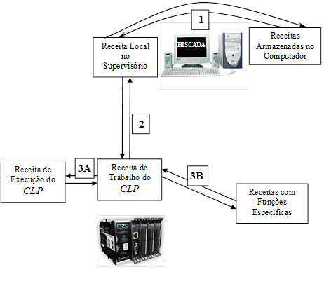

A Tela de Receitas comanda a movimentação de receitas do computador para o CLP e do CLP para o computador, tanto da receita de Trabalho quanto das receitas específicas, do CLP.
O usuário do sistema poderá, por exemplo, criar uma receita qualquer, gravá-la em um arquivo (com extensão .rec) no disco do computador, e salvá-la no CLP como Receita 1 (receita específica). Deste modo, caso o usuário perder o arquivo da Receita 1 que foi gravado em disco, ainda assim, poderá ler a Receita 1 (receita específica), do CLP, gravando-a em disco novamente. O fluxograma a seguir apresenta as possíveis movimentações de receitas entre computador, supervisório e CLP:
../_images/hieasycontrol_arquiteturareceitas.png
Fig. - Fluxograma de Movimentação de Receitas
De acordo com o fluxograma acima, existem três grupos de movimentação de receitas.

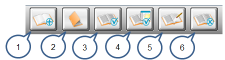

GRUPO 1
Representado pelo número 1 no fluxograma: contém os comandos para criar, salvar, apagar e alterar receitas locais do Supervisório, armazenando-as no computador. Estes comandos são responsáveis pelo gerenciamento dos arquivos de receitas do computador. A figura a seguir apresenta os comandos do grupo 1:
../_images/hieasycontrol_grupo1receitas.png
Fig. - Grupo 1 - Botões de Comando
[1] Criar Nova Receita
Para criar uma nova receita, deve-se clicar no botão i1. Desta forma os campos da receita serão preenchidos com zero e no título da tela aparecerá “Receita – Sem nome”. Caso exista uma receita aberta, será solicitada a confirmação do comando.

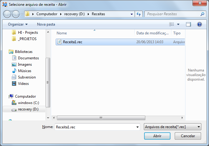

[2] Abre Receita
Para ler uma receita em arquivo, do computador e transferi-la para a área local do mesmo, o usuário deverá clicar no botão i2. Será então apresentada a seguinte tela de pop-up:
../_images/hieasycontrol_abrearquivoreceita.png
Fig. - Seleção de Receita - Abrir
Após selecionar um arquivo, deve-se clicar no botão “Abrir”. Em seguida, os parâmetros da receita serão carregados na área local.

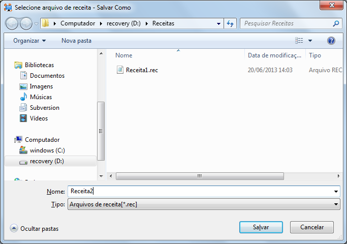

[4] Salvar Receita como
Para salvar uma receita como um arquivo, transferindo-a da área local do supervisório para um arquivo no computador, o usuário deverá clicar no botão i4. Será então apresentada a seguinte tela para especificar o nome do arquivo e a localização onde este será salvo:
../_images/hieasycontrol_salvararquivocomoreceita.png
Fig. - Receita - Salvar Como

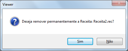

[5] Elimina Receita
Quando o usuário clicar no botão i5 para excluir a receita, será solicitada confirmação de remoção do arquivo de receita corrente:
../_images/hieasycontrol_mensagemeliminarreceita.png
Fig. - Mensagem de confirmação para remover receita
Depois de selecionar a opção “Sim”, o arquivo será apagado e a tela de receita será apresentada na condição de uma nova receita.

Representado pelo número 2 no fluxograma: este grupo é responsável por movimentar (ler e escrever) receitas na área de Receita de Trabalho do CLP. Ou seja, através dos comandos existentes neste grupo, é possível transferir a Receita Local do Supervisório para a Receita de Trabalho do CLP ou, ler a Receita de trabalho do CLP transferindo-a para a Receita Local do Supervisório.
Existem no CLP três áreas de memórias distintas utilizadas para a manipulação de receitas. Estas áreas são descritas a seguir.
  • Área 1 – Área de Receita em Execução: área de memória do tipo NVRAM (memória RAM com bateria), onde é armazenada a receita escolhida para execução;
  • Área 2 – Área de Receita de Trabalho: área de memória do tipo RAM (memória RAM sem bateria), utilizada para realizar as movimentações de receitas, entre as receitas do CLP e as Receitas do Supervisório, sem que a Receita em Execução seja alterada. A receita presente nesta área pode ser transferida para a área 1, para ser executada, ou para a área 3, para ser salva como receita específica. A receita presente nesta área não necessariamente deverá ser uma receita específica, e nem ser salva como tal. Poderá ser apenas uma receita de teste, criada pelo usuário no supervisório, transferida para esta área (grupo de movimentação de receitas número 2, no fluxograma) e, em seguida, ser transferida para a área 1 para ser executada (grupo de movimentação de receitas número 3A no fluxograma);
  • Área 3 – Área de Receita Específica: área de memória tipo FLASH ROM (memória não volátil), onde são gravadas as dez receitas específicas de operação.

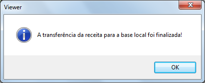

[1] Lê Receita do Controlador
Quando o botão Ler Receita do CLP é pressionado, o sistema realiza a leitura da receita que estiver na área de trabalho do CLP, e transfere a mesma para a “Área Local” do sistema supervisório.
Ao final desta transferência, a seguinte mensagem será mostrada:
../_images/hieasycontrol_mensagemlerreceitaclp.png
Fig. - Mensagem de leitura da receita

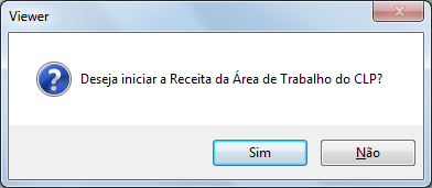

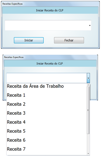

[1] Iniciar Receita (grupo de movimentação de receitas número 3A do fluxograma)
Quando pressionado, este botão solicita ao usuário a seleção de qual receita deverá ser iniciada, conforme apresentado na tela a seguir:
../_images/hieasycontrol_iniciarreceitaespecifica.png
Fig. - Seleção de Receita para Iniciar
Quando o usuário seleciona uma das receitas apresentadas acima, a receita passa por um processo de validação. Caso esteja consistente o sistema irá solicitar a confirmação da receita a ser executada, como apresentado a seguir. Caso contrário será informado o passo inconsistente para verificação.
../_images/hieasycontrol_mensageminiciarreceitaespec.png
Fig. - Mensagem para confirmação de início de receita
Após o usuário escolher a opção “Sim”, o sistema iniciará a execução da receita especificada.

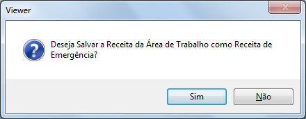

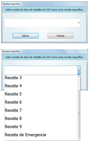

[2] Salvar como receita específica - CLP(grupo de movimentação de receitas número 3B, no fluxograma)
Ao ser pressionado este botão, a seguinte tela será mostrada, solicitando ao usuário a escolha da receita específica que receberá a receita da área de trabalho.
../_images/hieasycontrol_salvarreceitaespecifica.png
Fig. - Salvar Receita Específica
Quando o usuário selecionar uma das receitas, o sistema irá solicitar a confirmação da operação, através da tela mostrada a seguir:
../_images/hieasycontrol_mensagemsalvarreceitaespec.png
Fig. - Mensagem de confirmação para salvar receita
Após o usuário escolher a opção “Sim”, a receita selecionada será salva em memória não-volátil.

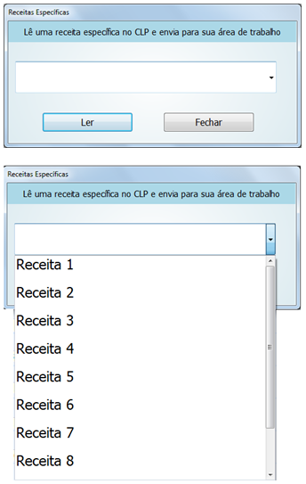

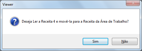

[3] Ler receita específica - CLP (grupo de movimentação de receitas número 3B, no fluxograma)
Ao ser pressionado este botão, a seguinte tela será mostrada, solicitando ao usuário a escolha da receita específica que será lida e enviada para a área de trabalho.
../_images/hieasycontrol_lerreceitaespecifica.png
Fig. - Ler Receita Específica
Quando o usuário selecionar uma das receitas, o sistema irá solicitar a confirmação da operação, através da mensagem mostrada a seguir:
../_images/hieasycontrol_mensagemlerreceitaespec.png
Fig. - Mensagem de confirmação para ler receita
Após o usuário escolher a opção “Sim”, a receita selecionada será lida e enviada para a área de trabalho do CLP.

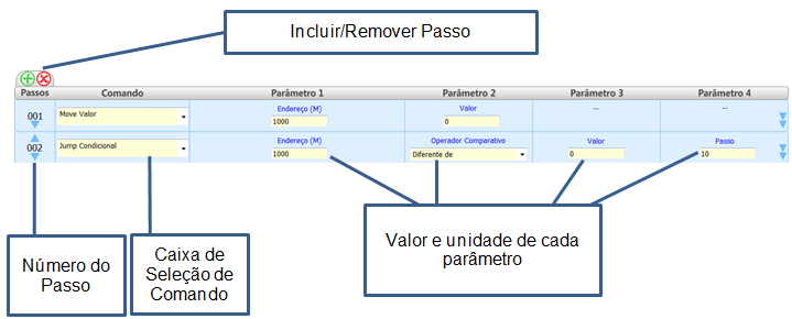

Configuração dos Passos das Receitas
Existem 9 tipos de comandos que podem ser atribuídos a cada um dos 50 passos de uma receita. Todo passo possui até quatro parâmetros (a quantidade de parâmetros depende do tipo de comando). A figura a seguir apresenta a estrutura associada à configuração de um passo:
../_images/hieasycontrol_configurarpassosreceita.png
Fig. - Configurar passos da receita
A configuração de cada passo da receita é relativamente simples. Selecione um comando na caixa de seleção e os parâmetros definidos para este comando serão apresentados para edição.

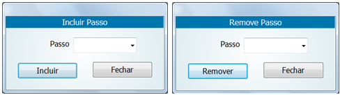

Incluir/Remover Passo
Este comandos tem a função de incluir ou remover um passo entre os já configurados na receita. Ao clicar em um dos botões “Incluir Passo” i7 ou “Remover Passo” i8 , uma das seguintes telas será exibida:
../_images/hieasycontrol_telaincluirremoverpasso.png
Fig. - Incluir/Remover Passo da Receita
O usuário deverá selecionar o número do passo desejado. Em seguida, pode-se escolher a opção “Incluir ” ou “Remover” conforme comando selecionado.
Ao selecionar “Incluir”, o sistema irá inserir um passo vazio na posição informada, deslocando todos os passos seguintes (com seus respectivos comandos e parâmetros), uma linha adiante a partir do passo especificado.
Ao selecionar “Remover”, o sistema irá excluir o passo especificado (com o seu respectivo comando e parâmetros), deslocando todos os passos seguintes (com seus respectivos comandos e parâmetros), uma linha para trás.

Nome do Comando
Parâmetro 1
Parâmetro 2
Parâmetro 3
Parâmetro 4
Verifica Entrada Digital
Endereço da Entrada Digital
Valor (On/Off)
Atuação Digital
Endereço da Saída Digital
Valor (On/Off)
Verifica Entrada Analógica
Endereço da Entrada Analógica
Operador Comparativo
Valor da Entrada (%)
Atuação Analógica
Endereço da Saída Analógica
Valor da Saída (%)
Temporiza
Tempo (seg)
Jump Condicional
Endereço Memória (M)
Número do passo
Move Valor
Incrementar/Decrementar Valor
Operador Aritmético (++, –)
Parada

Configuração de entradas e saídas do controlador
Para acessar a tela de configuração do controlador é necessário estar logado com usuário de Administrador. Pressione o botão i9 para abrir a tela de Configuração do Controlador:
../_images/hieasycontrol_telaconfiguracao.png
Fig. - Configuração do Hardware do Controlador
Através dos seletores existente na tela acima. Selecione quantas entradas e saidas serão utilizadas na aplicação.
O controlador deve conter no mínimo as entradas e saídas configuradas na aplicação.
A aplicação vem pré configurada como com referência a um controlador do modelo P7C com dois módulos sendo um DIO470 e um AIO574, representadas abaixo na tabela a quantidade máxima de entradas e saídas disponivéis nos modulos.
Tipo de Entrada/Saída
Quantidade
Entradas Digitais
8
Saídas Digitais
8
Entradas Analógicas
8
Saídas Analógicas
O P7C é um controlador modular que pode ser expandido chegando até 368 pontos de entradas e saídas.
