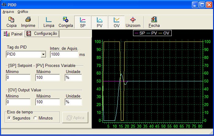

Configuração¶
Nesta tela o usuário irá configurar os parâmetros necessários para visualização dos principais parâmetros do bloco PID. A tela de configuração é apresentada na figura seguinte.
| Parâmetros do bloco PID | ||
| Tag do PID | Valores e Unidade | Descrição |
| Tag do PID | Especifica qual dos PID´s presentes no programa de aplicação será monitorado. | |
| Intervalo de Aquisição | Define o intervalo de tempo em que os valores das variáveis associadas ao PID devem ser obtidas do controlador conectado. Este valor é especificado em milissegundos e o valor mínimo admitido é de 200 ms. | |
[SP] Setpoint / [PV] Process Variable |
Mínimo | Especifica o valor mínimo em unidade de engenharia para a variável de processo PV e consequentemente também para o setpoint (SP). O valor default para este parâmetro é 0. |
| Máximo | Especifica o valor máximo em unidade de engenharia para a variável de processo PV e consequentemente também para o setpoint (SP). O valor default para este parâmetro é 100. | |
| Unidade | Especifica a unidade de engenharia associada à variável de processo PV e consequentemente também para o setpoint (SP). O valor default para este parâmetro é %. | |
| [OV] Output Value | Mínimo | Especifica o valor mínimo em unidade de engenharia para a variável de saída OV. O valor default para este parâmetro é 0. |
| Máximo | Especifica o valor máximo em unidade de engenharia para a variável de saída OV. O valor default para este parâmetro é 100. | |
| Unidade | Especifica a unidade de engenharia associada à variável de saída OV. O valor default é %. | |
| Eixo de Tempo | Especifica a unidade a ser utilizada no eixo de tempo do gráfico de trend online disponível para supervisão. Pode ser selecionado para segundos ou minutos. | |

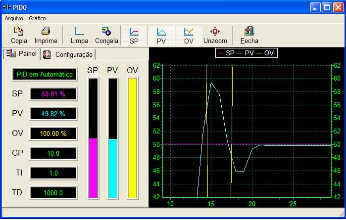

Painel¶
Nesta tela o usuário irá monitorar e interagir com o bloco PID selecionado, A tela de Painel é apresentada na figura seguinte.
Nesta tela o usuário poderá supervisionar alterar os parâmetros do PID selecionado. É possível visualizar os valores dos parâmetros SP (Setpoint), PV (Process Variable) e OV (Output Value) na forma de um bargraph percentual e em unidade de engenharia; visualizar o modo de operação do PID (Automático ou Manual); visualizar e alterar os valores dos ganhos GP, TI e TD; alterar o valor de SP em unidade de engenharia e alterar o valor de OV em unidade de engenharia quando o PID estiver em modo Manual;
Uma tela gráfica disponibiliza em um trend online o comportamento do processo controlado pelo PID selecionado. O eixo vertical da direita indica a faixa de valores do sinal PV e SP em unidade de engenharia. O eixo vertical da esquerda indica a faixa de valores do sinal OV em unidade de engenharia;

Definindo os Parâmetros do Bloco PID¶
Para alterar algum parâmetro, clique com o mouse no campo com o valor do parâmetro a ser alterado. Digite o novo valor e pressione a tecla Enter. Note que os valores digitados deverão obedecer aos limites definidos para cada um dos parâmetros, conforme especificado na tabela seguir:
| Limites dos parâmetros | ||
| Parâmetro | Limite | Descrição/Valores |
| SP | Mínimo | Valor definido no campo [SP] Setpoint - [PV] Process Variable mínimo da tela de configuração. |
| Máximo | Valor definido no campo [SP] Setpoint - [PV] Process Variable máximo da tela de configuração. | |
| PV | Mínimo | Valor definido no campo [SP] Setpoint - [PV] Process Variable mínimo da tela de configuração. |
| OV | Mínimo | Valor definido no campo [OV] Output Value mínimo da tela de configuração. |
| Máximo | Valor definido no campo [OV] Output Value máximo da tela de configuração. | |
| GP | Mínimo | 0 |
| Máximo | 1000 | |
| TI | Mínimo | 0.001 |
| Máximo | 5000 | |
| TD | Mínimo | 0 |
| Máximo | 1000 | |
