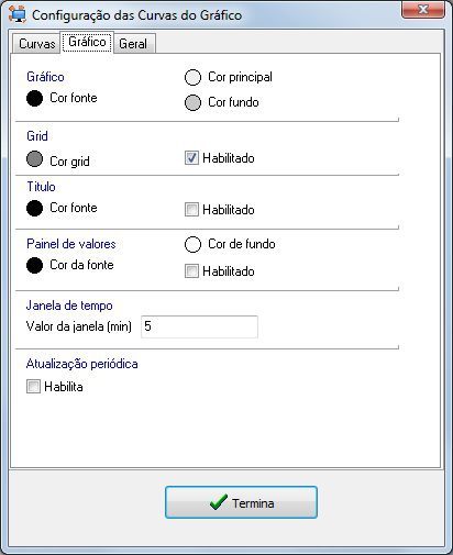

Atualização periódica Z2
Define se a atualização de dados do Plot será ou não feita periodicamente.
  • Sim - Abre um novo campo chamado “Intervalo de Atualização” para definição do período de atualização.
  • Não - A atualização do objeto não é automaticamente periódica.
Intervalo de Atualização (seg)
Z2 Define o período em segundos de atualização do objeto.
60.00
Título: visível Z3
Define se o título do gráfico será ou não apresentado.
  • Sim - É apresentado um novo campo ‘Título: texto’ para definição do título.
  • Não - Não é apresentado título do objeto.
Título: Texto
Z3 Define o texto do título do objeto.
Título: Cor da fonte
Z3 Define a cor do texto do título.
00000000h
Título: Tamanho da fonte
Z3 Define o tamanho em pixels do texto do título.
12

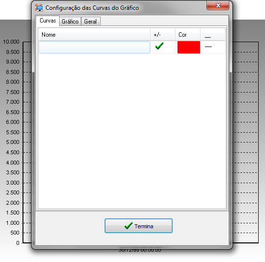

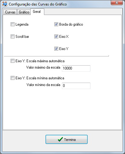

Barras rolagem: Visível
Define a apresentação das barras de rolagem do gráfico. As barras de rolagem disponibilizam recursos para navegação sobre o gráfico.
Legenda: Visível
Define a apresentação da legenda do gráfico.

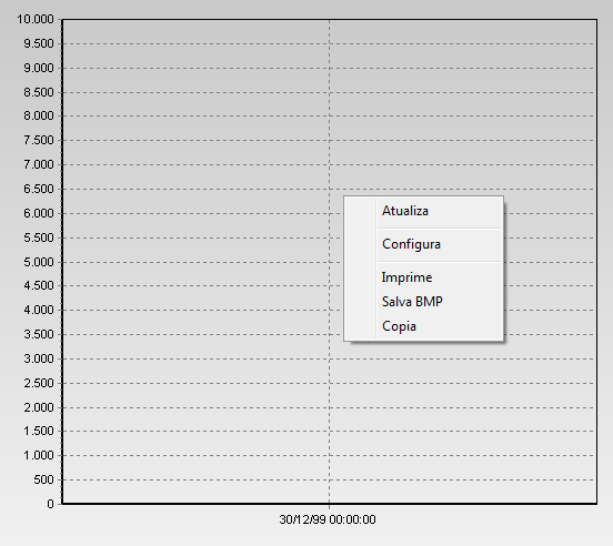

Menu: configuração
Define a apresentação da opção “configuração” no “menu” apresentado quando realizado um clique com o botão direito do mouse sobre o gráfico. Esta opção de “configuração” permite ao usuário da aplicação customizar a apresentação do gráfico, tais como cor de fundo, legenda, etc.
  • Sim - Apresenta a opção “configuração” no menu do gráfico.
  • Não - Não apresenta a opção “configuração” no menu do gráfico.

Eixo Y: Escala mínima automática Z6
Define a apresentação da escala mínima para o eixo Y.
  • Sim - A escala mínima do eixo Y é definida automaticamente pelo menor valor apresentado no eixo.
  • Não - Abre uma nova propriedade Eixo Y: valor mínimo da escala onde pode ser inserido o valor mínimo desejado para o eixo.

Opções de ação e configuração em tempo de execução.
Com o viewer em execução, pressione o botão direito do mouse sobre o objeto trend. Ao faze-lo, abrirá um janela de opções como na imagem abaixo.
../_images/trend_viewer001.png
Janela de Opções
Opção
Atualiza
Força atualização do trend.
Configura
Abre tela de configuração em tempo real do trend.
Imprime
Imprimi o gráfico no momento do comando.
Salva BMP
Gera imagem do gráfico no momento do comando.
Copia
Cria uma copia do gráfico no momento do comando.
Quando selecionado o item configuração, abrirá a janela “Configuração das Curvas do Gráfico”. Na janela contém 3 abas:
  • Curvas
  • Gráfico
  • Geral
../_images/trend_viewer002.png
Configuração para aba Curvas
Nome da curva
Parâmetro não pode ser editado.
Ativa/Desativa a visualização da curva no gráfico.
Muda a cor da curva no gráfico.
Muda o tipo da curva no gráfico.
../_images/plot_viewer005.png
Configuração para aba Gráfico
Gráfico
Configuração para o gráfico.
Cor fonte - Muda cor da fonte do gráfico.
Cor principal - Degrade para cor principal do gráfico.
Cor fundo - Degrade para cor de fundo do gráfico.
Grid
Configuração para Grid.
Cor grid - Cor da linhas do grid.
Habilitado - Ativa/Desativa visualização das linhas do grid.
Configuração para Tilulo.
Cor da fonte - Cor do título do gráfico.
Habilitado - Ativa/Desativa visualização do título do gráfico.
Painel de Valores
Configuração para Painel de Valores.
Cor da fonte - Cor da fonte dos valores.
Cor de fundo - Cor do fundo do painel de valores.
Habilitado - Ativa/Desativa visualização do painel de valores.
Janela de tempo
Configuração para Janela de tempo.
Valor da janela(min) - Valor, em minutos, para a janela de tempo.
Atualização Periódica
Configuração para Atualização Periódica.
Habilita - Ativa/Desativa atualização periódica de valores.
../_images/plot_viewer006.png
Configuração para aba Geral
Legenda
Ativa/desativa visualização das legendas.
Scroll bar
Ativa/desativa visualização das barras de rolagem.
Borda do gráfico
Ativa/desativa visualização das Bordas do gráfico.
Eixo X
Ativa/desativa visualização dos valores do eixo X.
Eixo Y
Ativa/desativa visualização dos valores do eixo Y.
Eixo Y: Escala máxima automática
Ativa/desativa escala máxima automática para eixo Y.
Eixo Y: Valor máximo da escala
Valor máximo para escala do eixo Y do gráfico.
Ativa/desativa escala mínima automática para eixo Y.
Eixo Y: Valor mínimo da escala
Valor mínimo para escala do eixo Y do gráfico.
