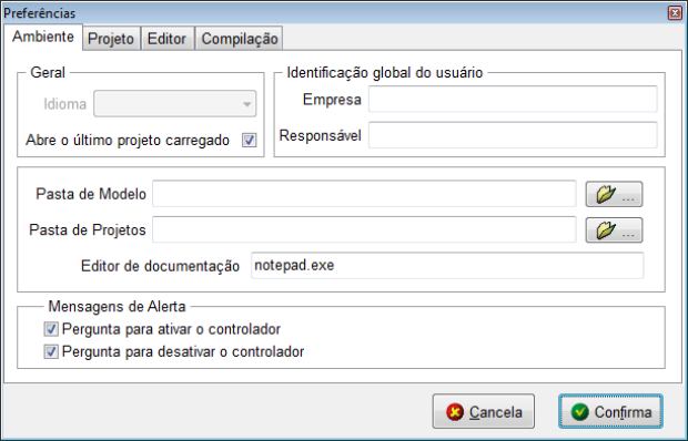

Ambiente¶
A tabela a seguir apresenta a descrição das opções do item Ambiente.
| Propriedade | Descrição |
| Idioma | Este campo não está habilitado uma vez que a seleção do idioma corrente é realizada automaticamente em função do idioma selecionado na versão do sistema operacional Windows utilizada. Atualmente o ambiente suporta interface nos idiomas Português, Inglês e Espanhol. |
| Abre último projeto carregado | Quando selecionada esta opção, ao ser ativado o ambiente automaticamente carrega o último projeto editado. |
| Empresa | O texto definido neste campo será apresentado com valor inicial no campo equivalente da tela de Parâmetros Gerais do Projeto, quando um novo projeto for criado. Este texto normalmente identifica a empresa que desenvolveu o programa de aplicação associado ao projeto corrente. |
| Responsável | O texto definido neste campo será apresentado com valor inicial no campo equivalente da tela de Parâmetros Gerais do Projeto, quando um novo projeto for criado. Este texto normalmente identifica o responsável pela elaboração do programa de aplicação associado ao projeto corrente. |
| Pasta de Modelos | Este campo especifica o local (Path) onde os projetos de modelo serão salvos quando o comando Salvar Como Modelo for executado. Adicionalmente, sempre que um novo projeto é criado, na tela de Parâmetros Gerais do Projeto existe a possibilidade de associar o projeto a ser criado com um modelo presente. Quando utilizada esta funcionalidade, o ambiente irá ler os projetos que estiverem no local especificado por este campo para apresentá-los para que o usuário selecione um, caso queira. |
| Pasta de Projetos | Este campo especifica o local (Path) inicial onde o ambiente irá pesquisar para apresentar a lista de projetos para serem abertos ou eliminados. |
| Editor de Documentação | Este campo especifica o local (Path) e o nome do editor associado para acesso a base de documentação de projeto. Todo projeto possui um arquivo do tipo texto utilizado para documentação do programa, controle de versões etc. Este arquivo é parte integrante do projeto associado e pode ser aberto com qualquer editor texto ASCII. Quando ativado o comando Arquivo de Documentação no menu Programa, o editor especificado neste campo será automaticamente ativado para abrir o arquivo de documentação associado ao projeto corrente. |
| Mensagens de Alerta | |
| Pergunta para ativar o controlador. | Quando ativada esta opção, o ambiente apresentará uma mensagem de aviso solicitando do usuário uma confirmação para ativar o controlador, caso esteja parado. |
| Pergunta para interromper o controlador | Quando ativada esta opção, o ambiente apresentará uma mensagem de aviso solicitando do usuário uma confirmação para paralisar o controlador, caso esteja ativado. |

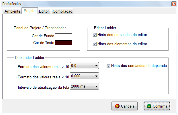

Projeto¶
A tabela a seguir apresenta a descrição das opções do item Projeto.
Texto explicativo: Quando o usuário deixa o ponteiro do mouse sobre algum botão do editor ou do Depurador, após algum tempo, se habilitada esta funcionalidade, surgirá um pequeno texto explicando a função daquele botão. A este tipo de texto, atribuiu-se o nome de “hint”.
| Grupos | Propriedade | Descrição |
| Painel de Projeto | Cor de fundo | Neste item pode-se configurar a cor de fundo texto para o Editor Ladder e para o Depurador. |
| Cor de texto | Neste item pode-se configurar a cor de texto para o Editor Ladder e para o Depurador. | |
| Editor Ladder | Hints dos comandos do editor | Quando checada, esta opção desabilita os hints dos botões da barra de ferramentas do Editor Ladder. Condição default para o campo: ativado. |
| Hints dos elementos do editor | Quando checada, esta opção desabilita os hints dos botões dos operandos no Editor Ladder. Condição default para o campo: ativado | |
| Depurador Ladder | Hints dos comandos do depurador | Quando checada, esta opção desabilita os hints dos botões dos operandos no Editor Ladder. Condição default para o campo: ativado. |
| Formato dos valores reais > 10 | Permite ao usuário definir o formato (número de casas decimais) de apresentação dos valores reais maiores que 10, dentro do Depurador Ladder. Condição default para o campo: 0.000 | |
| Formato dos valores reais < 10 | Permite ao usuário definir o formato (número de casas decimais) de apresentação dos valores reais menores que 10, dentro do Depurador Ladder. Condição default para o campo: 0.000 | |
| Intervalo de atualização da tela | Permite ao usuário definir o tempo em ms. para uma nova atualização dos dados apresentados no depurador. Este intervalo irá definir a velocidade com que o ambiente terá que buscar no controlador os dados a serem apresentadosno editor Ladder. Condição default para o campo: 2000 ms. |

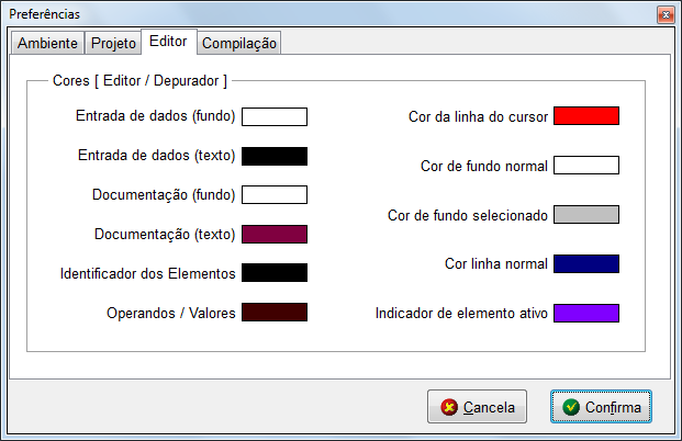

Editor/Depurador¶
A tabela a seguir apresenta a descrição das opções do item Editor/Depurador
| Entrada de dados (fundo) | Configura a cor de fundo do campo criado quando solicitada entrada de dados do usuário dentro do editor ou Depurador Ladder. |
| Entrada de dados (texto) | Configura a cor do texto do campo criado quando solicitada entrada de dados do usuário dentro do editor ou Depurador Ladder. |
| Documentação(fundo) | Configura a cor do fundo da área de documentação dentro do editor ou Depurador Ladder. |
| Documentação (texto) | Configura a cor do texto do campo criado quando solicitada entrada de dados do usuário dentro do editor ou Depurador Ladder. |
| Identificador dos elementos | Configura a cor do texto dos identificadores dos elementos do editor ou Depurador Ladder. |
| Operandos/Valores | Identifica o texto dos operandos e dos valores dos mesmos dentro do editor ou Depurador Ladder. |
| Cor da linha do cursor | Configura a cor da linha do cursor dentro do editor ou Depurador Ladder. |
| Cor de fundo normal | Configura a cor de fundo do editor ou Depurador Ladder em uma situação normal. |
| Cor de fundo selecionado | Configura a cor de fundo do Editor Ladder para uma região selecionada pelo usuário. |
| Cor de linha normal | Configura a cor das linhas dentro do Editor Ladder ou do Depurador Ladder. |
| Indicador de elemento ativo | Configura a cor do indicador luminoso que aparece no elemento quando ele está ativo ou quando estiver forçado dentro do depurador Ladder. |

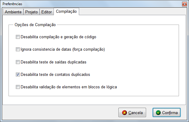

Compilação¶
A tabela a seguir apresenta a descrição das opções do item Compilação.
| Desabilita compilação e geração de código | Quando habilitada, esta opção desabilita a compilação e a geração de código, e permite carregar no controlador apenas o arquivo de código previamente gerado no projeto. Condição default paro o campo: desativado. |
| Ignora consistência de datas (força compilação) | Quando habilitada, esta opção força a compilação do programa Ladder, mesmo que não haja nenhuma alteração no programa. Sendo assim, toda vez que o comando Carregar Aplicação no Controlador for ativado, o programa corrente será compilado e gerado um novo arquivo de código para carga no controlador. Condição default paro o campo: desativado. |
| Desabilita testes de saídas duplicadas | Esta opção, quando inativa, habilita o teste de bobina com saída duplicada. Nesta condição, se no mesmo programa houverem duas ou mais bobinas associadas à mesma saída, o ambiente irá apresentar uma mensagem de alerta, interrompendo o processo de compilação. Condição default para o campo: desativado |
| Desabilita testes de contatos duplicados | Quando ativada esta opção, o editor Ladder irá alertar o usuário quando uma mesma bobina estiver associada a mais de uma lógica. Condição default para o campo: ativado |
| Desativa validação de elementos em blocos de lógica | Esta opção, quando inativa, habilita o teste de validação de elementos dentro de um bloco de lógica. Nesta condição, durante o processo de compilação do programa, é verificado se existem dentro de blocos de lógicas elementos que atuam por transição (ex. relé de borda ou de pulso, contador) ou timers. Estes elementos irão operar de forma indevida caso o bloco associado aos mesmos não for regularmente ativado no programa. Sendo assim, caso esta condição ocorra, o ambiente irá apresentar uma mensagem de alerta, interrompendo o processo de compilação. Condição default paro o campo: desativado. |
A não ser que faça necessária uma atualização mais rápida do Depurador, mantenha o parâmetro “Intervalo de renovação de dados” maior ou igual ao valor default (2000 ms).
