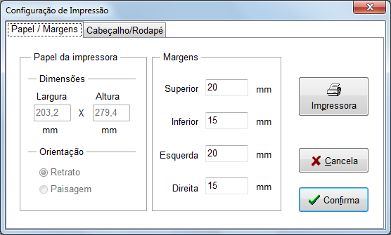

Papel da Impressora
Esta opção permite configurar o formato da página a ser utilizada na impressão
do projeto corrente. Esta tela possui 2 abas para configuração do papel e do
cabeçalho/Rodapé da página, conforme apresentado a seguir:
| Propriedade |
Descrição |
| Dimensão largura |
Especifique a largura do papel utilizado em mm. |
| Dimensão altura |
Especifique a altura do papel utilizado em mm. |
| Orientação retrato/paisagem |
Selecione orientação do papel, se paisagem ou retrato. |
| Superior |
Especifique o tamanho da margem superior em milímetros. |
| Inferior |
Especifique o tamanho da margem inferior em milímetros. |
| Esquerda |
Especifique o tamanho da margem esquerda em milímetros. |
| Direita |
Especifique o tamanho da margem direita em milímetros. |

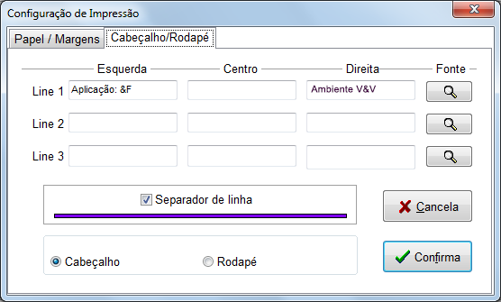

Cabeçalho e Rodapé
O cabeçalho e o rodapé das páginas são configurados individualmente e podem conter de
1 a 3 linhas cada dividido verticalmente em 3 colunas, sendo uma alinhada à esquerda
da folha, uma alinhada à direita e uma centralizada. Em cada um destes campos pode-se
definir um texto a ser apresentado. Existem alguns comandos de impressão que podem ser
inseridos no texto para indicar informações especiais a serem impressas. Estes comandos
são precedidos da letra & e estão especificados a seguir:
| Comando |
Resultado no relatório |
| &F |
Nome do Projeto. |
| &V |
Versão do ambiente. |
| &P |
Nro da página corrente. |
| &D |
Data da impressão. |
| &T |
Hora da impressão. |
| &R |
Copyright do ambiente |
| &G |
Nro de páginas do relatório. |
| Esquerda |
Texto a ser apresentado na linha especificada (1..3) à esquerda. |
| Centro |
Texto a ser apresentado na linha especificada (1..3) centralizado. |
| Direita |
Texto a ser apresentado na linha especificada (1..3) à direita. |
| Fonte |
Separador
Quando habilitada esta opção, é impressa uma linha separando o cabeçalho e o
rodapé do corpo do relatório.
