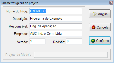

Através desta janela, o usuário poderá especificar parâmetros gerais de identificação do projeto, conforme apresentado na figura a seguir:

| Parâmetros gerais de identificação do projeto. | |
| Campo | Descrição |
| Nome do Prog. | Especifica um nome para o programa de aplicação. Este nome será posteriormente transferido para o PLC e será apresentado no campo “Programa” da Janela do Controlador Corrente, quando o ambiente estiver online com um equipamento. Este nome deve possuir no máximo 8 caracteres. |
| Descrição | Apresenta uma breve descrição do projeto. |
| Responsável | Identifica o responsável pelo projeto. |
| Empresa | Identifica a empresa que realizou o projeto. |
| Versão | Identifica a versão do projeto. |
| Revisão | Identifica a revisão do projeto. |
| Projeto de Modelo | Quando este campo receber o clique do mouse, abrir-se-á uma lista com arquivos de modelos que podem ser utilizados como base para o projeto. Um arquivo de modelo é um projeto que contém o programa Ladder com toda a sua documentação, e o Setup do Programa (configuração de NVRAM, Banco de Dados, etc), mas que não está associado a nenhum tipo de equipamento. Ou seja o novo projeto que for criado em algum modelo pode ser utilizado em qualquer equipamento, limitando-se aos recursos técnicos disponíveis em cada equipamento. |
A lista de projetos de modelo que surgirá é obtida do diretório especificado no menu Menu Projeto > Preferências. Caso o usuário deseje, pode-se mudar este diretório e consequêntemente a lista de arquivos também mudará.
Procure escolher um nome significativo para o programa e, se possível inclua o número da revisão no mesmo. Isto irá facilitar a identificação de qual programa está rodando no controlador. A tela de Parâmetros Gerais do Projeto pode também ser acessada clicando-se com o botão direito do mouse na Janela do Projeto Corrente e selecionando o item “Parâmetros Gerais do Projeto” no menu apresentado.
