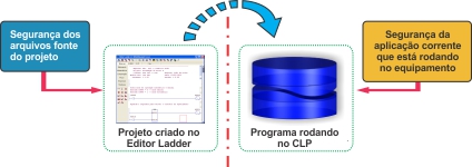

Nos sistemas de automação, existem situações onde um determinado programa agrega informações que são de propriedade de um dado cliente, portanto, não devem ser disponibilizadas publicamente, devendo possuir acesso restrito a pessoas autorizadas. Paralelamente, existem casos em que, um programa carregado em um dado equipamento, não deve ser parado ou modificado, a não ser por uma pessoa qualificada para tal. Para que um sistema de segurança seja eficiente neste contexto, é necessário que, tanto os arquivos dos programas desenvolvidos, quanto os equipamentos que estão executando os programas associados possuam recursos de proteção contra acesso não autorizado.
A abordagem de segurança adotada no ambiente abrange tanto o projeto criado pelo usuário quanto a aplicação carregada em um dado equipamento, conforme indicado na figura a seguir:

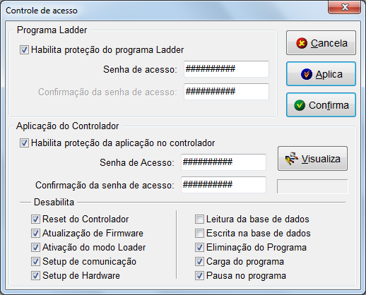

Para acesso à Tela de Segurança deve-se primeiramente carregar ou criar o projeto a ser protegido no ambiente. Com o projeto carregado, ative a opção de Segurança do menu de Menu Programa. Será apresentada a tela a seguir:
Segurança para os arquivos fonte do projeto¶
Para ativar a proteção para acesso aos arquivos associados ao projeto carregado, clique no item Habilita proteção do programa Ladder. Em seguida especifique uma senha de acesso de no máximo 10 dígitos e confirme a senha no campo logo abaixo. Pressione o botão Aplica para validar a configuração.
Aviso
Uma vez definida a senha de Proteção do Programa Ladder e confirmada através do botão Confirma, todo acesso aos arquivos do projeto associado estarão condicionados a esta senha.
Para acesso a esta tela de configuração será necessária a especificação da senha definida. Portanto, se o usuário perder (esquecer) a senha especificada, não será mais possível visualizar, ou modificar o projeto corrente.
Um projeto, uma vez protegido com uma senha criptografada, fica bloqueado: a visualizacão, a alteração do programa e a configuração do projeto até que seja especificada a senha. Caso o usuário do ambiente não tenha a senha solicitada ficará impedido de

Quando quaisquer das ações descritas acima forem ativadas pelo usuário, será solicitada uma senha para liberar o acesso a este recurso. Uma vez especificada a senha corretamente, toda funcionalidade estará disponível sem necessidade de especificar novamente a senha, até que o ambiente seja encerrado ou um novo projeto seja carregado.

Quando ativado este tipo de segurança, será possível proteger a aplicação carregada no equipamento de forma que, uma pessoa não habilitada não poderá remotamente modificar, eliminar e até mesmo monitorar a base de dados da aplicação corrente no equipamento. Os seguintes recursos podem ser liberados ou bloqueados seletivamente pelo usuário do projeto associado:
| Recursos que podem ser liberados ou bloqueados pelo usuário. | |
| Recurso | Descrição |
| Reset do Controlador | Quando ativada esta proteção, o comando de Reset remoto do equipamento via o este ambiente (Reinicializar Controlador) estará condicionado a uma liberação prévia através de senha. |
Atualização de Firmware ![]() |
Quando ativada esta proteção, a carga um novo Firmware do Controlador conectado estará condicional a uma liberação prévia através de senha. |
| Seleção do modo Loader | Quando ativada esta proteção, o comando de Habilita Modo Loader no equipamento conectado estará condicionado a uma liberação prévia através de senha. |
| Setup de Comunicação | Quando ativada esta proteção, o acesso a tela de Controlador - Setup de Comunicação conectado estará condicionada a uma liberação prévia através de senha. Mesmo quando utilizadas versões anteriores do ambiente para este acesso, a escrita de uma nova configuração de comunicação no equipamento conectado não será possível sem liberação prévia. |
| Setup de Hardware | Quando ativada esta proteção, o acesso às telas de setup dos Módulos de Hardware do equipamento conectado estará condicionado a uma liberação prévia através de senha. Desta forma, nenhuma alteração de parâmetros de setup dos módulos de hardware, (modo de operação da placa, ganhos das entradas, filtros etc..) será possível sem liberação prévia. |
| Leitura da Base de dados | Quando ativada esta proteção, os comandos de leitura das variáveis do equipamento (R-Contatos, M-Memórias Inteiras e D-Memórias Reais) só serão possíveis após liberação através de senha. |
| Escrita da base de dados | Quando ativada esta proteção, os comandos de escrita das variáveis do equipamento (R-Contatos, M-Memórias Inteiras e D-Memórias Reais) só serão possíveis após liberação através de senha. |
Eliminação do Programa corrente ![]() |
Quando ativada esta proteção, o comando de Elimina Aplicação do Controlador estará condicionado a uma liberação prévia através de senha |
Carga do programa corrente ![]() |
Quando ativada esta proteção, o comando de Carregar Aplicação no Controlador estará condicionado a uma liberação prévia através de senha. |
| Pausa no Programa | Quando ativada esta proteção, o comando de parar a execução da aplicação no equipamento conectado (Pausar Controlador) estará condicionado a uma liberação prévia através de senha |
