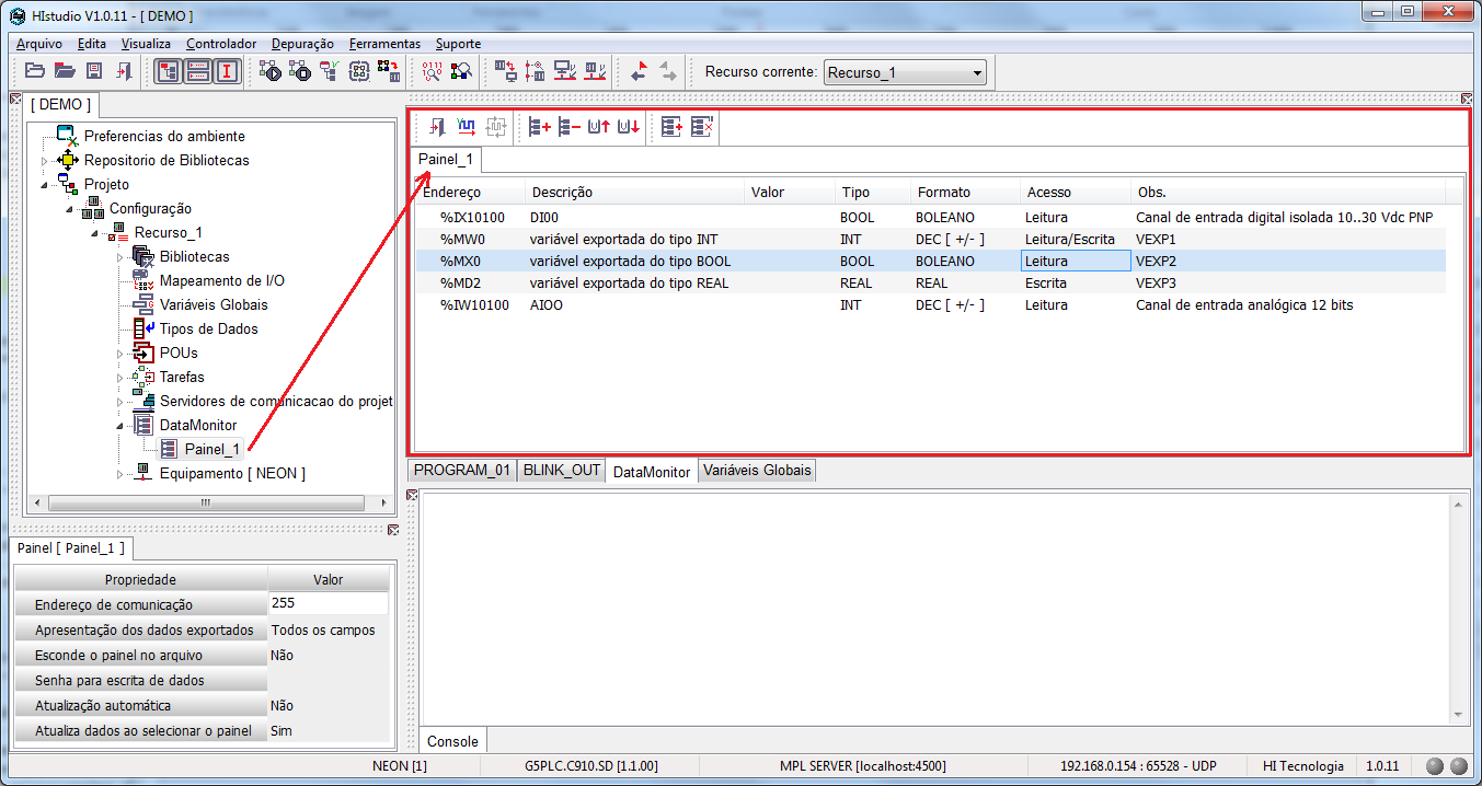

Painel de monitoração dentro de um projeto
Quando criado um painel de monitoração através do comando Novo painel um novo item denominado DataMonitor é apresentado na árvore de projeto e um painel de monitoração apresentado na área de trabalho do HIstudio conforme apresentado na figura anterior.
Para conhecer melhor o recurso e suas funcionalidades acesse o vídeo tutorial: Data Monitor.

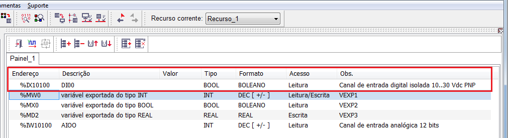

Adiciona variável na tela corrente
Quando pressionado este botão, uma nova linha será criada na tela corrente na posição do cursor. O usuário deverá então especificar o Endereço da variável.
../_images/dtm_f5.png
Baseado no Endereço especificado é sugerido um tipo de dado e um formato de apresentação para o valor associado que podem posteriormente serem alterados pelo usuário.
Por exemplo, a variável com Endereço %MW30 é criada com o tipo de dado INT e um formato de apresentação DEC[+/-]. O usuário pode redefinir tanto o tipo do dado quanto o formato de apresentação do valor associado. Para mais informações consulte: Tipos de dados e Formatos.
Se o Endereço da variável existir no projeto corrente, o campo de Descrição será inicializado com o mesmo valor da variável e o campo de Obs será inicializado com o nome da variável.

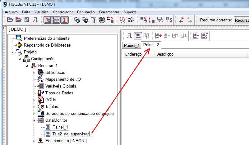

Cria nova tela de variáveis
Quando pressionado este botão, uma nova tela de variáveis é inserida no painel juntamente com um novo item no painel de projetos. Para alterar o nome da tela de variáveis, edite o nome do item associado no painel de projeto.
../_images/dtm_f7.png
O nome da tela não pode conter espaços nem caracteres acentuados ou especiais.

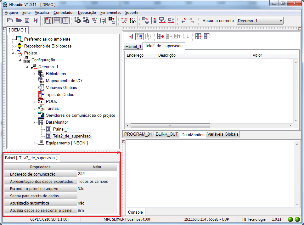

Cada item de tela criado disponibiliza no editor de propriedades atributos para configurar o modo de operação da tela conforme apresentado na figura a seguir:
../_images/dtm_f8.png
A tabela a seguir apresenta os atributos disponíveis com sua descrição.
Atributo
Endereço de comunicação
255
Especifica o endereço de comunicação MODBUS do equipamento remoto.
Apresentação dos dados exportados
Todos os campos
Especifica quais campos serão apresentados quando os dados forem exportados.
Esconde o painel no arquivo
Especifica se a tela corrente deve ser exportada ou não.
Senha para escrita de dados
Se especificado um valor, quando o usuário tentar escrever em uma variável, será solicitada a senha para que o processo possa ser concluído.
Atualização automática
Habilita ou não a atualização automática dos valores das variáveis. Quando desabilitado, o ciclo de aquisição é executado pelo botão de Refresh no painel. Quando habilitado o ciclo de refresh é realizado automaticamente e, após o final de um ciclo a tela aguarda o tempo definido no atributo Intervalo de atualização (ms).
Atualiza dados ao selecionar o painel
Quando desabilitado o atributo Atualização automática este campo permite habilitar ou não a execução de um ciclo de aquisição automaticamente quando o usuário seleciona a tela.
2000
Define o intervalo de tempo em milissegundos a ser aguardado entre aquisições quando o atributo de Atualização automática estiver habilitado.
