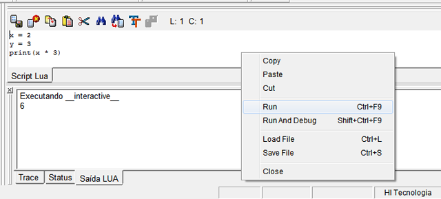

Há dois comandos de execução de scripts: execução direta sem depuração Run (Ctrl+F9) e execução passo-a-passo Run and Debug (Shift+Ctrl+F9). Estes comandos podem ser ativados pelo botão, pelo menu pop-up ou pela tecla de atalho. Ambos os comandos executarão o texto do script salvo, exceto no caso da aba “Script Lua” onde o conteúdo do script existe apenas no editor. O resultado da função Lua de impressão (print) será direcionado para a aba ‘’Saída Lua’’, abaixo da tela do editor.

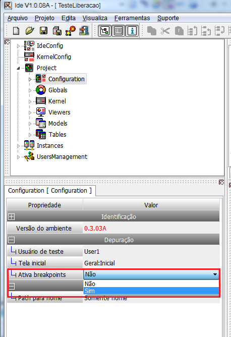

O recurso de depuração pode ser habilitado (em tempo de projeto) no projeto através do IDE->Project->Configuration->Ativa Breakpoints. Se estiver desabilitado, os breakpoints definidos serão ignorados.

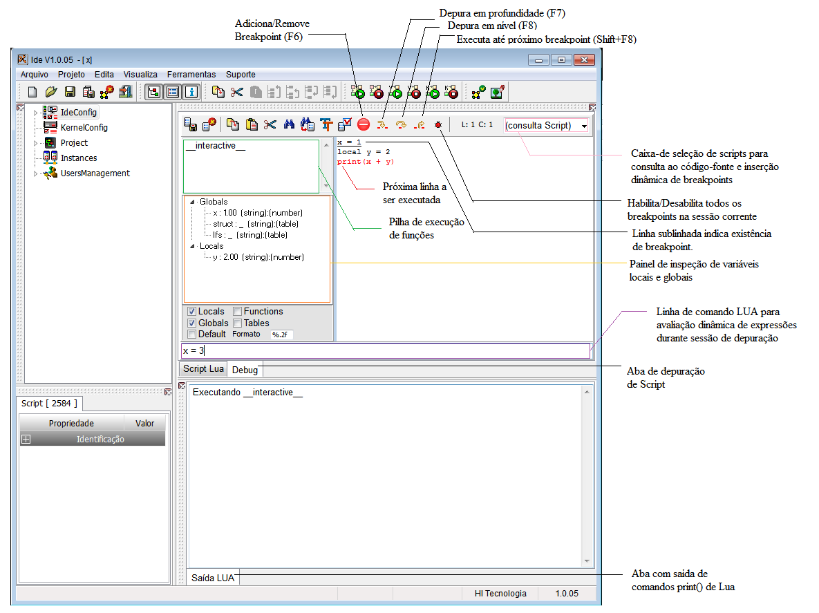

O comando de execução passo-a-passo Run and Debug, oferece um controle fino da execução. Neste modo, estão disponíveis 3 botões de controle: Step Into, Step Over e Continue.
  • O botão Step Into (F7) depura em profundidade, seguindo as chamadas de funções (em Lua), forçando que as mesmas sejam também depuradas no modo passo-a-passo.
  • O botão Step Over (F8) depura em nível, evitando que o próximo passo da depuração siga a função da linha corrente, mantendo o nível de detalhe da depuração.
  • O botão Continue (Shift+F8) encerra o modo passo-a-passo, continuando a executar o script da linha corrente até o final ou até que um breakpoint seja encontrado.
../../_images/lua_editor1.png
Fig. 33 Executando um script interativamente no modo passo-a-passo
O modo passo-a-passo habilita a apresentação dos Painéis: Inspeção de Variáveis, Pilha de Execução e Avaliador de Expressões.
O Painel de Inspeção Variáveis mostra os nomes das variáveis definidas (locais e globais), seus valores e seus tipos. É possível parametrizar o nível de detalhamento das variáveis através de filtros na parte inferior deste painel.
  • Locais - Mostra/Oculta variáveis locais.
  • Globais - Mostra/Oculta variáveis globais.
  • Default - Mostra/Oculta elementos preregistrados no ambiente como módulos, variáveis globais e constantes.
  • Função - Mostra/Oculta funções definidas.
  • Table - Habilita/Desabilita o detalhamento do conteúdo de tabelas Lua.
Formatação de valores no modo passo-a-passo É possível definir como o painel de variáveis mostra os valores de variáveis numéricas. No exemplo acima, o campo ‘’Formato’’ está definido com %.2f que significa mostrar 2 casas decimais.
Pilha de Execução
O Painel da Pilha de Execução mostra o aninhamento de chamadas de função Lua, que foram definidas no contexto de execução do script. Quando o script estiver sendo executado da aba “Script Lua”, aparecerá o texto __interactive__ na pilha de execução.

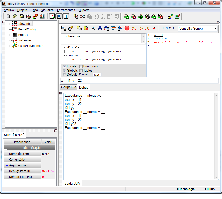

Durante a sessão de depuração é possível alterar o valor de variáveis e também executar código Lua arbitrário através do avaliador de expressões. Por exemplo, considere o script abaixo sendo depurado no modo passo-a-passo:
x = 1
local y = 2
-- Neste ponto usaremos o Avaliador de Expressões para alterar o valor das variáveis.
print("X" .. x .. " " .. "y" .. "y")
Antes de executar o comando print, usamos o avaliador de expressões fazendo:
x = 11; y = 22;
O resultado será: “X11 y22” ao invés de “X1 y2”.
../../_images/debusession.png
Fig. 34 Exemplo de uso do avaliador de expressões
