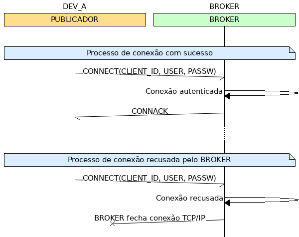

No processo de conexão, o Cliente MQTT abre uma conexão com o Broker MQTT (normalmente uma conexão TCP/IP) através de uma mensagem do tipo CONNECT, especificando um identificador da conexão normalmente chamado de CLIENT_ID(ou ID de cliente), uma identificação de usuário e uma senha.
A obrigatoriedade destes parâmetros é dependente da implementação do Broker MQTT em que se deseja conectar e caso sejam obrigatórios, qualquer informação incorreta neste processo faz com que o Broker MQTT recuse a conexão do Cliente MQTT, cancelando o processo.
Quando o processo de conexão é aceito pelo Broker MQTT, este envia uma mensagem do tipo CONNACK para o Cliente MQTT, confirmando que processo foi realizado com sucesso.

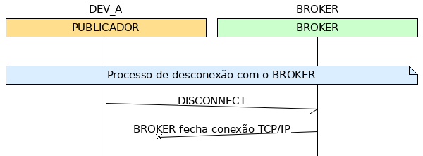

Quando o Cliente MQTT terminar de publicar os tópicos desejados e não necessitar receber mais tópicos do broker, o mesmo pode se desconectar enviando uma mensagem do tipo DISCONNECT.
Ao receber esta mensagem o Broker MQTT fecha a conexão TCP/IP com o Cliente MQTT.
../../_images/mqtt_mscgen_f9.png
Fig. 109 Sequência de desconexão de um Cliente MQTT com um BROKER.

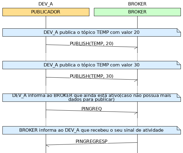

MQTT Keep Alive
O MQTT inclui uma função chamada de Keep Alive(mantenha vivo) que possibilita avaliar se a conexão ainda está aberta entre um Cliente MQTT e um Broker no cenário em que eventualmente não há mais troca de informações entre eles.
Quando um cliente estabelece uma conexão com o Broker, este cliente comunica um intervalo de tempo em segundos ao Broker e este intervalo define o período máximo de tempo que o broker e o cliente podem operar sem trocar nenhuma informação, ou seja, o tempo que ficam sem se comunicar.
Na especificação do protcolo MQTT, o Keep Alive é definido da seguinte forma:
“O Keep Alive é o intervalo de tempo máximo que é permitido transcorrer entre o ponto em que o Cliente termina de transmitir um Pacote de Controle e o ponto em que ele começa a enviar o próximo. É responsabilidade do Cliente garantir que o intervalo entre os Pacotes de Controle enviados não exceda o valor Keep Alive. Na ausência de envio de quaisquer outros Pacotes de Controle, o Cliente DEVE enviar um Pacote PINGREQ.” Desde que as mensagens sejam trocadas com frequência e o intervalo keep-alive não seja excedido, não há necessidade de enviar uma mensagem extra para estabelecer se a conexão ainda está aberta.”
Caso o cliente não envie uma mensagem durante o período de Keep Alive, ele deve enviar um pacote PINGREQ ao broker para confirmar que está disponível e para certificar-se de que o Broker também ainda está disponível.
O Broker deve desconectar um cliente que não envia uma mensagem ou um pacote PINGREQ em uma vez e meia o intervalo Keep Alive.
Da mesma forma, espera-se que o cliente feche a conexão se não receber uma resposta do Broker em um período de tempo razoável.

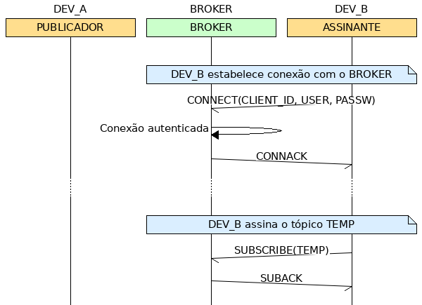

Assinatura de tópicos
Uma vez realizada a conexão com sucesso (resposta do Broker MQTT com a mensagem CONACK), caso o Cliente MQTT deseje receber os valores de tópicos do Broker MQTT, este deve informar quais tópicos deseja receber as informações.
Este processo no protocolo MQTT consiste no envio pelo Cliente MQTT de uma mensagem do tipo SUBSCRIBE para o Broker MQTT informando qual é a identificação do tópico que deseja receber os valores, conforme exemplificado na figura a seguir:
../../_images/mqtt_mscgen_f11.png
Fig. 111 Sequência de conexão de um Cliente MQTT com um BROKER e assinatura de um tópico(TEMP).
Se o Broker MQTT processou corretamente a mensagem recebida, este envia uma mensagem do tipo SUBACK para o cliente confirmando que o nome do tópico especificado foi registrado no broker com sucesso.
Eventualmente, a implementação do Broker MQTT pode exigir que a conexão MQTT tenha autorização para assinar tópicos. Neste caso, o Broker MQTT pode utilizar as informações de client_id e/ou usuário para permitir a assinatura de determinado tópico(s).
Normalmente, o Cliente MQTT, após a conexão com o Broker MQTT, assina todos os tópicos que desejar receber de qualquer outro cliente.
Note que, apenas os tópicos que forem assinados (subscribed) serão enviados pelo Broker MQTT para este cliente. O Cliente MQTT não necessita de saber qualquer informação sobre quem irá enviar a informação que ele assinou, apenas a identificação do tópico e seus valores serão recebidos.

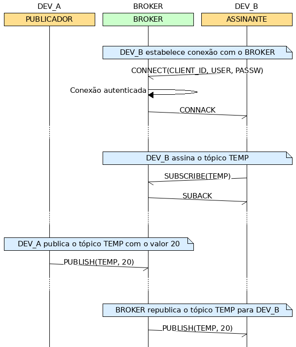

Publicação de Tópicos
Após o processo de assinatura (subscribe) dos tópicos desejados ou não (clientes podem apenas publicar informações), um Cliente MQTT publicar seus tópicos e irão receber do broker os tópicos assinados sempre que forem publicados por qualquer Cliente MQTT conectado ao mesmo Broker MQTT.
O processo de publicação consiste no envio de uma mensagem para o broker especificando o tópico e o valor conforme apresentado na figura a seguir.
../../_images/mqtt_mscgen_f12.png
Fig. 112 Sequência de conexão de um Cliente MQTT com um BROKER , assinatura de um tópico e publicação.
A figura F12 apresenta a sequencia de troca de informações do nosso cenário de exemplo, onde o Cliente MQTT DEV_B (Smartwatch) se conecta no broker a assina o tópico TEMP.
Em seguida o Cliente MQTT DEV_A (sensor de temperatura do aquario) se conecta ao broker e publica o valor de temperatura no tópico TEMP.
Esta informação quando recebida pelo Broker MQTT é retransmitida para o DEV_B (Smartwatch) que apresenta ao usuário a temperatura do aquário.
Eventualmente, a implementação do Broker MQTT pode exigir que a conexão MQTT tenha autorização para publicar em tópicos. Neste caso, o Broker MQTT pode utilizar as informações de client_id e/ou usuário para permitir a publicação de determinado tópico(s).
