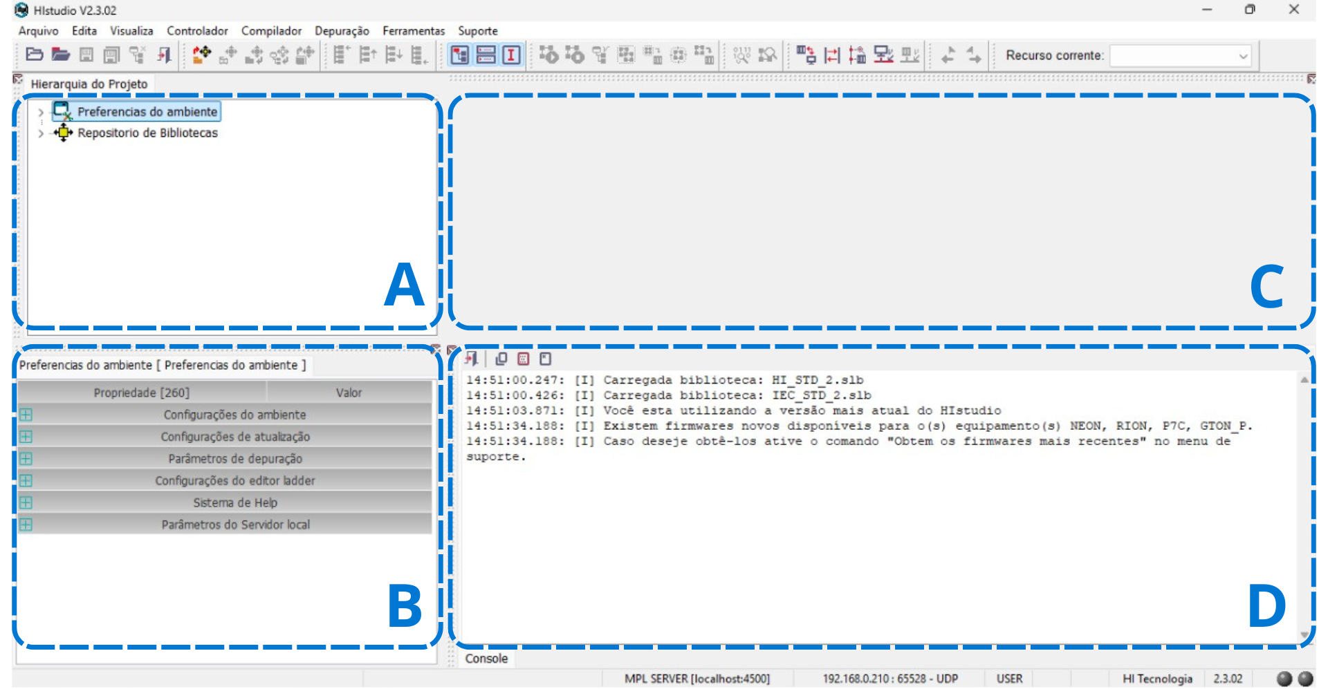

A figura a seguir apresenta a tela principal do ambiente onde estão delimitadas as quatro principais áreas do ambiente:
Painel de projeto
Nesta área, identificada com a letra A, são apresentados de forma hierárquica os itens presentes no ambiente e no projeto corrente. Ao selecionar um item qualquer, os atributos externos dos itens podem ser observados e alterados no Painel de propriedades. Selecionando um item e pressionando um botão direito do mouse é apresentado um menu com as opções disponíveis para o item selecionado. Ao efetuar um clique duplo em um item, quando pertinente será criada uma tela no Painel de trabalho permitindo uma interação mais detalhada com o conteúdo do item.
Nesta área, identificada com a letra B estão apresentadas todas as informações públicas do item selecionado no Painel de projeto. Estas informações podem ser apenas para visualização ou para edição, permitindo ao usuário configurar vários aspectos do item associado.
Painel de trabalho
Nesta área, identificada com a letra C são criados painéis com informações associadas a itens do programa ou do ambiente. Estes painéis são criados através da seleção de alguma ação no Menu principal do ambiente ou através de um clique duplo em um dos itens do Painel de projeto. Cada painel é criado em uma aba distinta permitindo a presença de múltiplos painéis. Quando um projeto é fechado o ambiente salva os painéis do painel de trabalho que estão abertos de forma que, ao carregar o projeto novamente, os painéis são automaticamente apresentados.
Painel de informações
Nesta área, identificada com a letra D são criados painéis com informações associadas a itens do programa ou do ambiente. Estes painéis são criados automaticamente pelo ambiente ou através da seleção de alguma ação no Menu principal do ambiente. Estes painéis apresentam informações de log do ambiente, informações sobre os processos de compilação e carga do programa de aplicação, bem como painéis para supervisão das variáveis do ambiente.

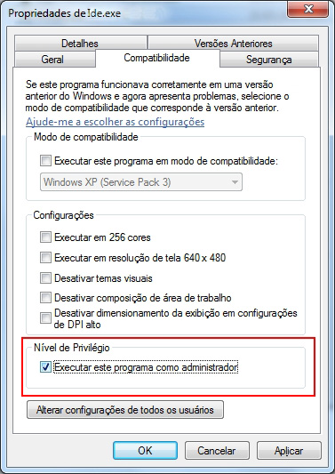

Configurando o arquivo para execução em modo administrador
O procedimento especificado a seguir configura o arquivo para execução com privilégio de administrador. Uma vez realizado este procedimento o arquivo sempre será executado no modo administrador. Para tanto:
Fig. 5 Exemplo de configuração
Clique com o botão direito do mouse sobre o arquivo do instalador em seguida selecione a opção: .
Selecione a opção executar este programa como administrador conforme a Fig. 5.

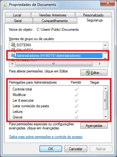

Configurando as permissões para o usuário
O procedimento especificado a seguir é necessário para que o HIstudio funcione adequadamente. Para tanto:
O ambiente deve ser executado com usuário configurado como administrador;
Certifique que o usuário que executará o HIstudio tenha as permissões de “Controle Total” sobre as pastas e subpastas: C:\Users\Public\ e C:\Users\Public\Documents (ou suas equivalentes em português) A figura a seguir apresenta a título de exemplo a configuração do grupo “Administradores” com “Controle Total” às pastas C:\UsersPublic\ e C:\Users\Public\Documents.
Fig. 6 Exemplo de configuração de permissões para usuário do tipo administrador.
Para verificar e/ou configurar estas permissões para o usuário:
Clique com o botão direito do mouse sobre a pasta C:\Users\Public\ e em seguida selecione a opção: . Este mesmo procedimento deve ser realizado para a pasta C:\Users\Public\Documents
Configure o usuário que executará o HIstudio com “Controle Total” sobre a pasta conforme figura exemplo acima.
O exemplo de configuração de permissões apresentado nesta seção foram extraídas do Windows 7. As configurações de permissões a pastas podem variar em outras versões e configurações de sistema operacional.

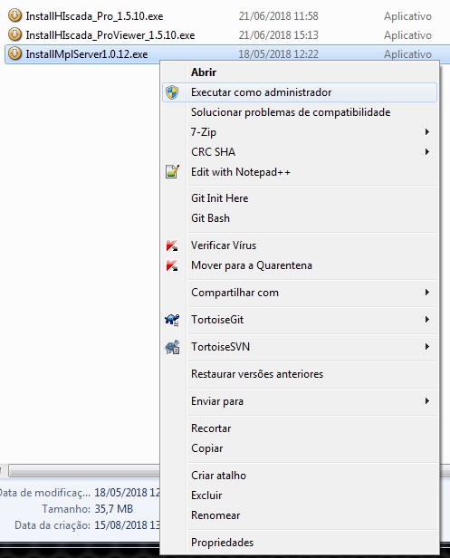

Executando o arquivo em modo administrador
Diferentemente do procedimento anterior, com este procedimento, o arquivo será executado momentaneamente como administrador, não permanecendo esta condição para a próxima execução. Para tanto:
Fig. 7 Exemplo de configuração 2.
Clique com o botão direito do mouse sobre o arquivo do instalador em seguida selecione a opção: executar como administrador, conforme apresentado na Fig. 7.

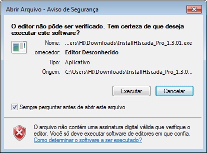

Em alguns casos dependendo das configurações de segurança do sistema operacional a janela abaixo será apresentada, caso isto ocorra para prosseguir clique em .
Fig. 8 Aviso de Segurança

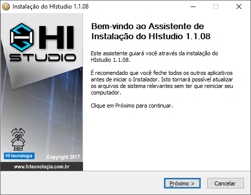

Será apresentada a tela de instalação do programa, conforme a figura a seguir. Nesta tela, clique em .
Fig. 9 Tela inicial do instalador

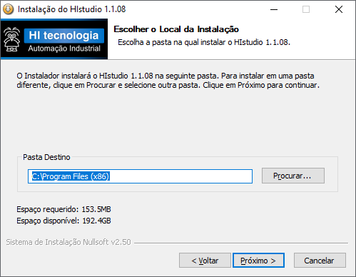

Se necessário, altere o local de instalação, na tela apresentada. Caso contrário, mantenha o diretório apresentado, e clique em .
Fig. 10 Definição do diretório para instalação

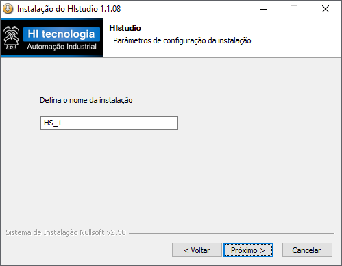

Será apresentada a seguinte tela para especificar o Nome da Instalação a ser utilizada. Se não houver razão para mudança mantenha o valor apresentado.
Portanto, se necessário, altere as configurações de instalação. Caso contrário, mantenha as opções apresentadas, e clique em .
Fig. 11 Configurações de Instalação do HIstudio

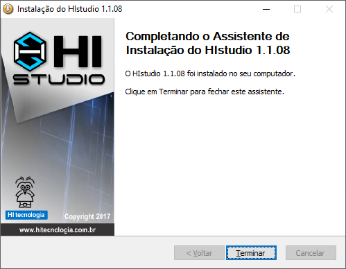

Ao finalizar a instalação, será apresentada a tela de conclusão desse processo, conforme ilustra a figura a seguir:
Fig. 12 Fim da instalação do pacote HIstudio
Clique em e o processo de instalação do pacote HIstudio estará concluído.
