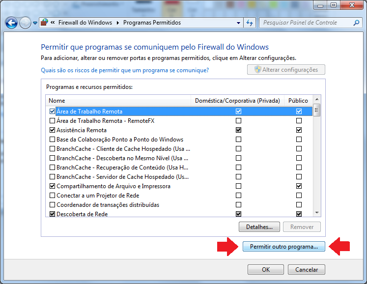

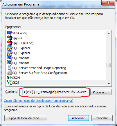

Concluída a instalação, o Firewall do Windows deve ser configurado para liberar
acesso para ao executável (rmap.exe, mcs.exe):

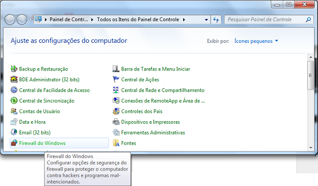

2.1 Acessar “Firewall do Windows” dentro de “Painel de Controle”, conforme figura a seguir:
