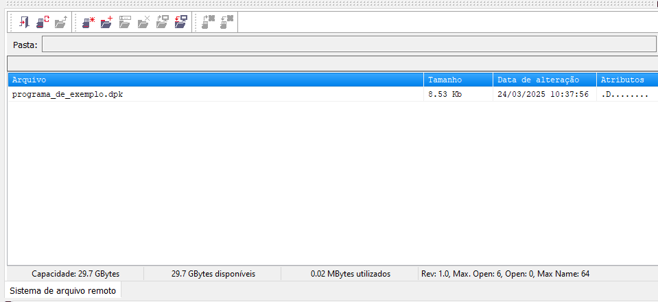

Fazendo o backup do projeto que está salvo no sistema de arquivos do controlador
  1. Clicar em Ferramentas > Sistema de arquivo

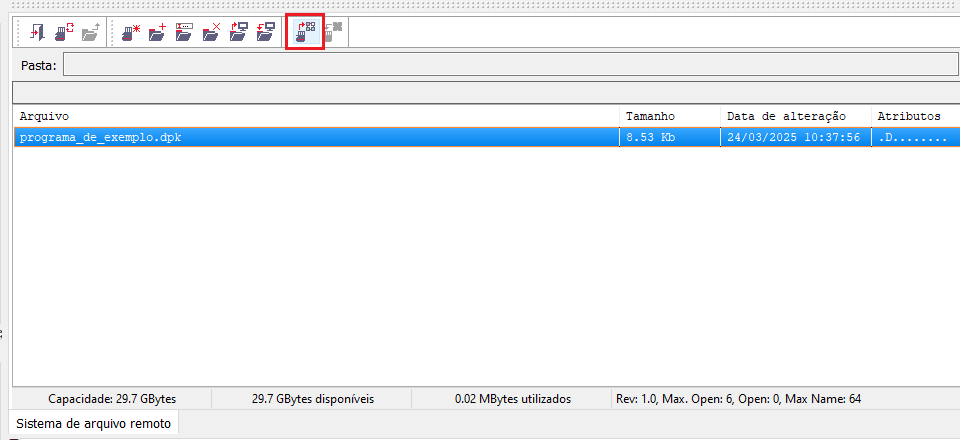

  2. Selecionar o projeto que deseja e clicar em Copia e opcionalmente abre o projeto selecionado na mídia do equipamento
    ../../_images/backupFs_03.png

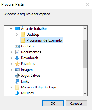

  3. Será aberta uma interface, solicitando o local que você deseja salvar os arquivos, por exemplo:
    ../../_images/backupFs_04.png
  4. Após selecionar o local que irá salvar os arquivos e clicar em OK, uma pasta será criada e adicionalmente o ambiente HIstudio irá perguntar se você deseja abrir o programa:
