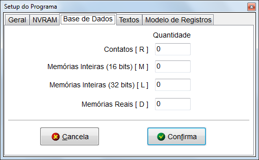

Ao selecionar a opção Setup do Programa, no menu Menu Programa, será apresentada uma tela com várias “abas” que permitem a especificação de parâmetros de configuração associados ao projeto corrente.
Selecione a aba Base de Dados para acesso a tela apresenta a seguir:
../_images/setup_prog_base_dados.png

O programa de aplicação pode definir quantas memórias de cada tipo (R, M ou D) serão reservadas no banco de dados, respeitando o limite máximo do mesmo. O tamanho máximo desta área é variável e depende do firmware corrente e do tipo de controlador associado ao projeto.
Para cada tipo de dado especificado (R, M, D ou L), é alocado nesta área um vetor com o tamanho definido no respectivo campo. O primeiro valor de um dado tipo é acessado com o índice zero e assim sucessivamente. Utilizando no programa ladder o bloco SCB (Bloco Bloco de Controle Padrão), é possível transferir o conteúdo presente nestas memórias para as memórias de operação (VORAM ou NVRAM) ou vice versa.
Especifique nos campo Contatos, Memórias Inteiras (16bits), Memórias Inteiras (32bits) e Memórias Reais a quantidade de variáveis de cada tipo que será necessária para a aplicação corrente.
