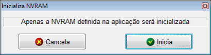

Caso exista programa carregado no controlador conectado, a seguinte tela será apresentado ao usuário:
../_images/contr_inicializa_nvram_aplic.png
Uma vez confirmado o comando através do botão inicia, toda a base de dados NVRAM definida no programa do controlador será inicializada. As variáveis do tipo Contatos [R] serão inicializadas com valor falso (OFF), enquanto as variáveis dos tipos Memória Inteira [M] ou Memória Real [D] serão inicializadas com valor zero.

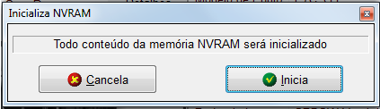

Caso não exista programa carregado no controlador, a seguinte tela será apresentado ao usuário:
../_images/contr_inicializa_nvram.png
Uma vez confirmado o comando através do botão inicia, toda a base de dados do controlador será inicializada. Todas as variáveis do tipo Contatos [R] serão inicializadas com valor falso (OFF), enquanto as variáveis dos tipos Memória Inteira [M] ou Memória Real [D] serão inicializadas com valor zero.
