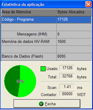

Possibilita ao usuário ter acesso a um mapa de memória do controlador. Esta tela apresenta ao operador informações estatísticas relativas ao programa carregado no controlador conectado. Quando ativado este comando, a seguinte tela é apresentada:

Mapa de memória
Informação Descrição
Código - Programa Apresenta o número de bytes utilizados pelo programa de aplicação carregado no controlador.
Mensagens (IHM) Apresenta o número de bytes alocados para gerência da IHM quando o controlador associado possuir IHM incorporada (Teclado/Display)
Memória de Dados (NV_RAM) Banco de Dados (Flash) Apresenta o número de bytes alocados pelo programa de aplicação corrente para memórias NVRAM Apresenta o número de bytes alocados pelo programa de aplicação corrente no Banco de dados em Flash
Usado Apresenta o número total de bytes alocados pelo programa de aplicação corrente (incluindo código e estruturas de dados estáticas).
Total Apresenta o número de bytes total disponível no controlador conectado para utilização pelo programa de aplicação
Scan Apresenta o tempo médio de ciclo do programa corrente em milissegundos.
Contador Este contador indica o número de vezes que o controlador reinicializou devido a alguma falha ou transiente externo. Sempre que um programa é carregado no controlador este contador é inicializado com zero. Sempre que o watch dog timer interno do controlador ativar, este contador será incrementado.
Gráfico de Torta Apresenta o percentual da área de programa disponível.
Fecha Fecha o painel de estatísticas
