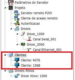

Clientes
Apresenta a lista de clientes conectados ao servidor. Este item é habilitado apenas quando o Monitor estiver OnLine, ou seja, quando algum servidor estiver sendo acessado.

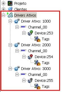

Drivers Ativos
Apresenta a lista de drivers conectados ao servidor. Este item é habilitado apenas quando o Monitor estiver OnLine, ou seja, quando algum servidor estiver sendo acessado.
../_images/ss2m_drivers.jpg
O status dos dispositivos pode ser verificado através dos seguintes ícones:
ico1 Sucesso na conexão Há uma conexão estabelecida com o dispositivo.
ico2 Falha na conexão Não há uma conexão estabelecida com o dispositivo.
ico3 Sem informações Não há informações atualizadas sobre o dispositivo, situação típica de quando se inicializa o ambiente.

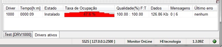

Painel de Drivers Ativos
Quando se seleciona o item “Drivers Ativos” é apresentado no painel de drivers ativos as suas respectivas informações.
../_images/ss2m_panel_drivers.jpg
Nome Descrição
Driver Identificador do driver ativo.
Tempo[h:m] Tempo de permanência como driver ativo.
Estado Estado do driver.
Taxa de ocupação Apresenta um gráfico temporal do percentual de ocupação dos canais do driver nos últimos 5 minutos de atividade. Indica o valor percentual da taxa de ocupação dos últimos 30 segundos de atividade. Os dados são plotados no tempo da direita para a esquerda (o valor corrente é apresentado mais à direita no gráfico). Os dados associados a taxa de ocupação são atualizados a cada 30 segundos no SS2S.
Qualidade(%) F:T Apresenta o percentual de sucesso nos pacotes de comunicação. O primeiro valor indica o percentual de sucesso na troca de frames (não contabiliza como erro se no processo de retentativa a comunicação foi reestabelecida). O segundo valor contabiliza todos os frames com erro.
Dados Quantidade de dados trocados em Kilobytes.
Mensagens O primeiro valor indica o nro de mensagens pendentes a serem processadas pelo driver. O segundo valor indica o número máximo de mensagens que ficaram pendentes para processamento desde que o driver foi ativado.
Último erro Mensagem referente à última ocorrência de erro.

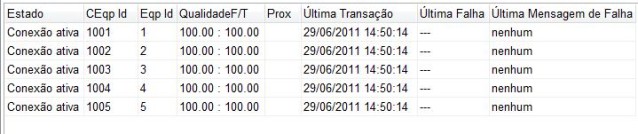

Painel de Equipamentos ativos
Para cada driver ativo apresentado é possível selecionar um equipamento(Device:N) que se deseja monitorar e verificar suas informações no painel de equipamentos apresentado.
../_images/ss2m_panel_devices.jpg
Nome Descrição
Estado Estado do equipamento.
CEqp Id Identificador do equipamento especificado pelo cliente. Quando não existe remapeamento, este valor é igual ao Eqp Id.
Eqp Id Identificador do equipamento utilizado no pacote de comunicação.
QualidadeF/T Apresenta o percentual de sucesso nos pacotes de comunicação. O primeiro valor indica o percentual de sucesso na troca de frames (não contabiliza como erro se no processo de retentativa a comunicação foi reestabelecida). O segundo valor contabiliza todos os frames com erro.
Prox Tempo em intervalo de 100 ms para nova tentativa de estabelecer conexão com o equipamento.
Última Transação Data e hora que ocorreu a última transação de dados.
Última Falha Data e hora que ocorreu a última falha na transação de dados.
Última Mensagem de Falha Mensagem referente à última ocorrência de falha.

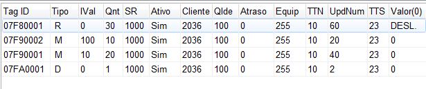

Painel de Tags Registrados
Para cada equipamento pode-se verificar os seus Tags registrados. Quando selecionado o item “Tags” do equipamento, são apresentadas suas informações em um painel na área de trabalho.
../_images/ss2m_panel_tags.jpg
Painel de Tags
Nome Descrição
Tag ID Identificador do Tag.
Tipo Tipo da variável, exemplo: (M) - Variável inteira.
IVal Número da variável.
Qnt Quantidade de variáveis a serem acessadas a partir da variável principal.
SR Intervalo de amostragem (ms).
Ativo Indica se o Tag está ativo.
Cliente Identificador do cliente.
Qlde Qualidade dos dados em percentual.
Atraso Valor de depuração interno. Será removido em futuras versões
Equip Identificador do equipamento.
TTN Tempo entre notificações de alteração dos Tags.
UpdNum Valor de depuração interno. Será removido em futuras versões.
TTS Valor de depuração interno. Será removido em futuras versões.
Valor(0) Valor da primeira variável do Tag.

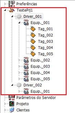

Através do menu Ferramentas -> Teste comunicação é possível criar, abrir e salvar os arquivos de testes de comunicação.
Uma vez criado ou aberto um arquivo de teste ele é adicionado ao painel de projeto. Com um clique no botão direito do mouse sobre o item de teste comunicação é possível adicionar um novo driver. Ao adicionar um driver a seguinte propriedade é disponibilizada no painel de propriedades:
Driver
Nome Descrição Default
Ident. do Driver Define uma identificação para driver. Deve ser o mesmo valor associado ao driver no item “Drivers” do projeto. 1000
Para cada driver criado no arquivo de teste de comunicação é possível adicionar os equipamentos. Os equipamentos são adicionados através de um clique com botão direito do mouse sobre o driver e selecionando no menu de contexto que é apresentado a opção Adiciona item -> Device. Quando um novo equipamento é adicionado as seguintes configurações são apresentadas no painel propriedades:
Device
End. do Equipamento Endereço do equipamento remoto a ser testado. Este endereço deve estar em conformidade com as configurações realizadas para o canal do driver n (Mapeamento dos equipamentos) no projeto. 255
Registro automático Permite registrar o equipamento assim que o teste é ativado. Se desabilitado, o equipamento pode ser registrado selecionando-o na lista apresentada e com o botão direito do mouse ativando-o. Sim
Habilita teste Habilita ou desabilita o device para teste Sim
Aos equipamentos adicionados ao arquivo de teste podem ser adicionados Tags que apresentam as seguintes configurações no painel de propriedades:
Tag
Tag string (MW2:5) Especifica a memória ou vetor de memórias a ser associada ao Tag. MW0:1
Amostragem(ms) tempo de amostragem do Tag registrado. 1000
Habilita Habilita o Tag automaticamente quando a tela de teste for apresentada. Se desabilitado, o Tag pode ser registrado selecionando-o no painel de inspeção dos Tags e com o botão direito do mouse ativando-o. Sim
Nro. de Tags Define quantos tags serão criados para evitar ter que criar manualmente mais de um 1
Incremento do endereço Define o incremento dos endereços. Por exemplo: Para criar 5 tags MW0 ~ MW4, temos que colocar endereço MW0, número de tags 5 e incremento 1 0
Ao clicar com botão direito do mouse sobre o Tag este apresenta as opções de:
ico4 Ativar Tag Ativa o Tag em questão caso o mesmo esteja inativo.
ico5 Desativar Tag Desativa o Tag em questão caso o mesmo esteja ativo.

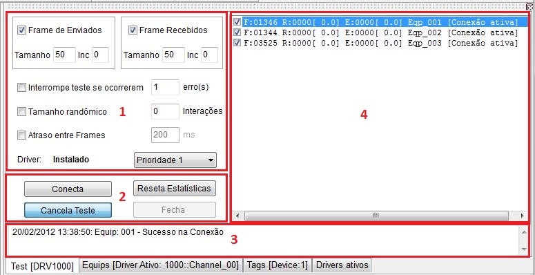

O painel de teste de equipamentos dispõe de um ambiente interativo subdividido em 4 áreas principais conforme apresentado na figura a seguir:
../_images/ss2m_panel_test.jpg
Área 1 - Configurações
Esta área possui os atributos de configuração para o teste que se deseja relizar.
Configuração de teste comunicação
Frame de escrita Z1 Condição que habilita o envio frames de escrita. Trata-se de um comando de conexão com conteúdo “nulo”. O tamanho do conteúdo corresponde ao valor definido no campo “Tamanho”. Habilitado
Tamanho Z1 Define o tamanho em Bytes do frame de escrita. 50
Inc Z1 Define o valor a ser incrementado no parâmetro “Tamanho” a cada ciclo de teste. 0
Frame de leitura Z2 Condição que habilita o disparo de frames de leitura. Trata-se de um comando que realiza a leitura de “n” Bytes de dados do dispositivo. Onde “n” corresponde ao valor do campo “Tamanho”. Habilitado
Tamanho Z2 Define Tamanho em Bytes do frame de leitura. 50
Inc Z2 Define o valor a ser incrementado no parâmetro “Tamanho” a cada ciclo de teste. 0
Interrompe teste se ocorrerem Z3 Interrompe o teste de comunicação, segundo a condição definida no campo “erro”. Desabilitado
Erro(s) Z3 Quantidade de erros para interrupção da comunicação. 1
Tamanho randômico Habilita geração randômica para os tamanhos de frame. Desabilitado
Interações Número de ciclos de comunicação a serem executados. 0
Atraso entre frames Z4 Atraso entre o envio dos frames. Desabilitado
ms Z4 Valor do atraso. 200
Prioridade Permite definir a prioridade para o tratamento da mensagem. Prioridade 1
Área 2 - Comandos
Esta área possui os comandos para realização dos testes de comunicação. Sendo eles:
Comandos de teste comunicação
Nome Descrição
Conecta Envia um frame de conexão.
Inicia Teste Ativa ciclo de teste.
Reseta Estatísticas Reinicializa os valores de contagem exibidos na área 4.
Fecha Fecha ambiente de teste.
Área 3 - Mensagens
Área onde são apresentadas as mensagens referentes aos resultados dos comandos enviados pelo ambiente de teste.
Área 4 - Estatísticas de comunicação
A área de estatísticas de comunicação apresenta as seguintes informações identificadas na figura abaixo:
../_images/ss2m_panel_test_statistic.jpg
Item Descrição
1 Número de ciclos de teste executados (1 ciclo = um envio e uma recepção de pacotes se habilitados).
2 Número de falhas no processo de recepção de pacotes. [Percentual de pacotes de recepção com erro].
3 Número de falhas no processo de envio de pacotes. [Percentual de pacotes de envio com erro].
4 Identificador do equipamento sob teste.
5 Status da conexão. Pode ser: Conexão fechada, Conectando, Conexão ativa ou Conexão com falha.
