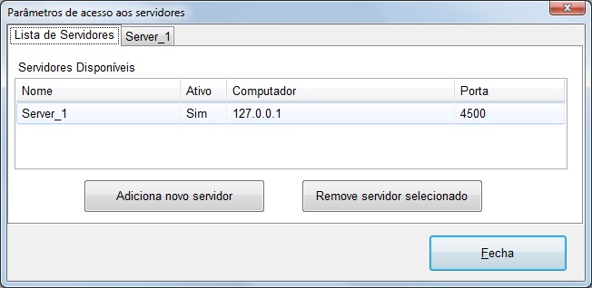

A imagem a seguir apresenta a janela de configuração de parâmetros de acesso aos servidores pelo MON.
A tela apresentada acima permite criar ou editar uma base de configuração de acesso a um servidor MCS. Para ativar a tela de configuração, selecione o menu Monitor -> Configura acesso ao servidor. A tela apresentada inicialmente permite a edição e criação de bases de configuração de acesso a servidores. A lista apresentada enumera as bases de servidores disponíveis. Os botões Adiciona novo servidor e Remove servidor selecionado permitem acrescentar e remover bases da lista corrente. Ao selecionar uma das bases uma aba é apresentada com o nome da base selecionada. Clicando-se na aba apresentada obtém-se acesso aos parâmetros de configuração de acesso ao servidor. Estes parâmetros estão apresentados na tela seguinte.
