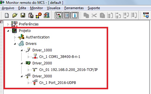

Drivers¶
Permite adicionar os drivers necessários ao projeto. Para criar um novo driver clique com botão direito sobre o item Drivers, acesse o menu Adiciona Item e selecione o driver que se deseja adicionar(Serial ou Ethernet ou UDP Broadcast). Conforme o driver adicionado ao projeto suas propriedades são apresentadas no painel de propriedades.
Driver Serial¶

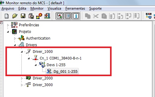

Canal Serial¶
Cada driver Serial permite adicionar um canal serial. Ao adicionar o driver serial um canal serial é automaticamente criado. Se não existir um canal serial para o driver clique com o botão direito sobre o driver e acesse o menu Adiciona Item -> Canal Serial. O canal quando criado e selecionado apresenta as seguintes propriedades:
| Canal Serial | ||
| Propriedade | Descrição | Default |
| Nome do canal | Define o nome do canal Serial. Este item é importante como identificação para o acesso do driver ao canal. | Cn_1 COM1_38400-8-n-1 |
| Número da porta | Define a porta de comunicação que o MCS utilizará para comunicação com o driver. | COM 1 |
| Baud rate | Define a taxa de comunicação entre o MCS e o equipamento. | 38400 bauds |
| Paridade | Define se utilizará e qual tipo de bit de paridade para a comunicação serial. | Nenhum |
| Stop bits | Define se a comunicação utilizará 1 ou 2 Stop bits. | 1 STOP |
| Bits de dados | Define o número de bits de dados na comunicação, podendo-se escolher 7 ou 8 bits. | 8 BITS |
Devices Serial¶
