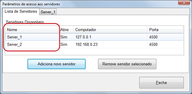

Nível 1 - Servidor¶
Este nível é utilizado para identificar qual o servidor de comunicação (MCS) deve ser utilizado. Este servidor é identificado por um nome definido na etapa de configuração do MOS conforme apresentado na figura a seguir:
O valor default para este nome é Server_1. Note que o nome especificado deve considerar letras maiuscúlas e minúsculas de forma diferenciada.

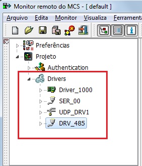

Nível 2 - Driver¶
Este nível é utilizado para identificar qual o driver a ser utilizado pelo MCS especificado. Este driver deve ter sido previamente definido pelo usuário durante o processo de criação dos Drivers do projeto do MCS. O nome de cada driver pode ser definido livremente pelo usuário conforme indicado na figura a seguir:
O valor default do primeiro driver criado no MCS é Driver_1000. Note que o nome especificado deve considerar letras maiuscúlas e minúsculas de forma diferenciada.

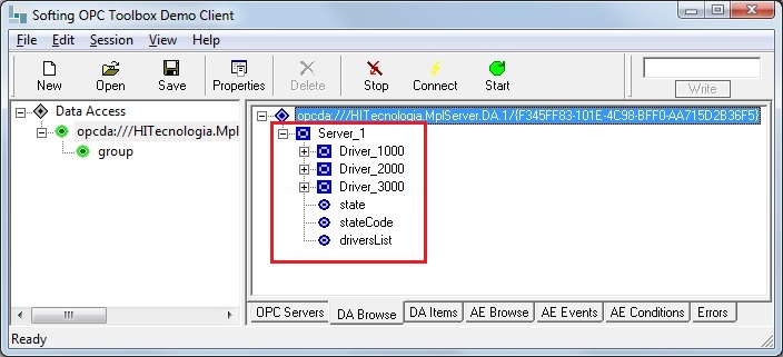

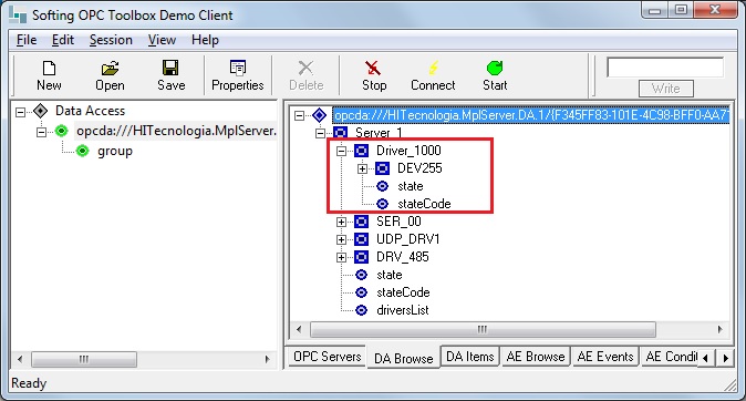

Itens locais associados ao servidor (Server)¶
Quando o MOS é ativado, este utiliza as informações de configuração para se conectar com os servidores MCS. Uma vez realizadas estas conexões, o MOS disponibiliza no seu namespace para cada servidor conectado, os itens apresentados na figura a seguir:
Conforme indicado na figura anterior, o item que representa o servidor (Server_1) possui 4 subitens distintos apresentados na tabela a seguir:

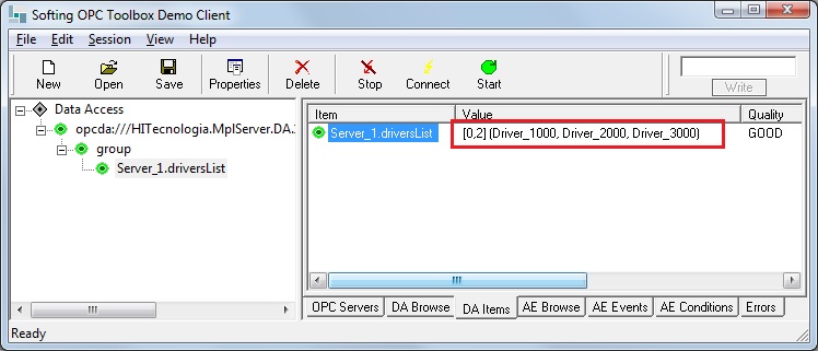

DriversList¶
Este item OPC localizado abaixo do nivel de endereçamento Servidor contém a lista (vetor de strings) com os nomes dos drivers presentes no MCS. O tamanho deste vetor dependerá da quantidade de drivers presentes no projeto que o MCS está executando. A figura a seguir apresenta o acesso do item driversList através do SOClient. O MCS acessado contém 4 drivers de nomes: “Driver_1000”, “Driver_2000”, “Driver_3000” e “Driver_4000”.
Itens locais associados ao Driver¶
No nível Driver do padrão de endereçamento do MOS são publicados os seguintes itens:
| Itens locais do driver | ||
| Item OPC | Descrição | Default |
| state | Apresenta o texto que representa o estado de instalação do driver no MCS. Os possíveis valores deste campo são strings que estão descritas na tabela de estado do driver | installed |
| stateCode | Apresenta o código numérico que representa o estado de instalação do driver no MCS. Os possíveis valores numéricos deste campo estão descritas na tabela de estado do driver | 5 |
| DEVn | Representa um equipamento acessado por um driver. O valor de n representa o endereço de comunicação do equipamento a ser acessado. Para cada equipamento registrado pelo cliente será criado um item deste tipo. | criado sob demanda do cliente OPC |

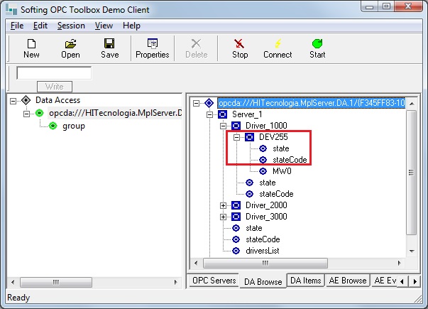

Itens locais associados ao Equipamento (Device)¶
No nível Device do padrão de endereçamento do MOS são publicados os seguintes itens:
| Itens locais do equipamento (Device) | |||
| Item OPC | Descrição | Tipo | Acesso |
| State | Apresenta o texto que representa o estado de conexão com o equipamento. Os possíveis valores deste campo são strings que estão descritas na tabela de estado do equipamento | Texto | Leitura |
| StateCode | Apresenta o código numérico que representa o estado de conexão com o equipamento. Os possíveis valores numéricos deste campo estão descritos na tabela de estado do equipamento | Inteiro (16_Bits) | Leitura |

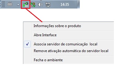

Configuração do MOS¶
A configuração do MOS é realizada através do menu apresentado quando o ícone presente no tray icon é selecionado com o botão direito do mouse. Nesta condição, é apresentado o menu presente na figura a seguir:
Através deste menu estão disponíveis as seguintes opções de configuração.
Associa servidor de comunicação local¶
Quando selecionada esta opção é associado um servidor de comunicação MCS para ser ativado automaticamente quando o MOS for ativado. Se houver uma única instalação do MplServer na máquina local, o MCS associado a esta instalação é automaticamente selecionado e associado ao MOS.
Se houverem múltiplas instalações do MplServer na máquina local, ao ser selecionada esta opção será apresentada uma lista com as versões instaladas e as instalações para cada versão, permitindo ao usuário selecionar uma delas para associá-la ao MOS.
Ao selecionar um servidor para o MOS a opção do menu Associa servidor de comunicação local passa a possuir uma marca à esquerda indicando que existe um servidor local para ativação automática associado ao MOS.
Este comando quando ativado, não abre o servidor selecionado automaticamente. Esta funcionalidade é executada sempre que o servidor for aberto após a execução deste comando. Quando o MOS é instalado, o MCS da sua instalação é associado ao mesmo para ativação automática. |
Remove ativação automática do servidor local¶
Quando selecionada esta opção é removida da configuração do MOS o servidor MCS para ser ativado automaticamente quando o MOS for ativado. Neste caso quando o MOS for novamente ativado, nenhum servidor de comunicação será aberto automaticamente, cabendo ao usuário do ambiente ativar o MCS na máquina local se o mesmo for necessário para utilização pelo MOS.
Ao selecionar esta opção, o menu Remove ativação automática do servidor local passa a possuir uma marca à esquerda indicando que não existe um servidor local para ativação automática associado ao MOS.
Este comando quando ativado, não fecha o servidor selecionado anteriormente. A partir da próxima ativação o MOS não mais ativa nenhum servidor de comunicação.

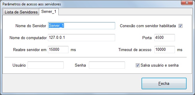

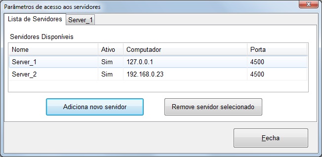

Parâmetros de acesso aos servidores¶
A configuração de acesso aos servidores do MOS pode ser feita através da interface disponibilizada clicando com o botão direito do mouse sobre o trayIcon que é aberto ao executar a aplicação, e em seguida selecionando a opção “Abre Interface”.
Ao executar este comando, a seguinte tela será apresentada:
Nesta interface na aba apresentada que é a de “Lista de Servidores”, é possível selecionar os servidores MCS a serem acessados, visualizar parâmetros de atividade, computador ao qual o servidor MplServer está sendo acessado e porta de acesso do servidor. Além disso, é possível adicionar ou remover servidores a serem acessados. A figura a seguir apresentará a aba de configuração de acesso ao servidor ao qual se deseja conectar. Nesta aba pode-se configurar os parâmetros de acesso através do MOS.
Aba de configuração de acesso ao servidor Para configurar um servidor a ser acessado pelo MOS, deve-se ter o cuidado de selecionar o item desejado na tabela de “Servidores disponíveis” na aba de “Lista de Servidores” para então, a partir deste item, abrir a aba de configuração de acesso servidor. |
A tabela a seguir apresenta a descrição dos campos que podem ser configurados para acesso do MOS a um servidor MCS através da aba apresentada na imagem “Configuração de acesso ao servidor”.
| Configuração de acesso ao servidor | ||
| Propriedade | Descrição | Default |
| Nome do servidor | Define o nome do servidor a ser acessado. Este nome será usado pelo cliente OPC como o primeiro nível de acesso ao MOS | Server_N |
| Nome do computador | Define o nome do computador na rede (Host Name) ou IP ao qual o servidor estará em execução. No caso do IP local, o nome pode ser “localhost” ou o 127.0.0.1 que é o IP da máquina local. | localhost |
| Reabre servidor em (ms) | Define o tempo de espera para tentativa de reabertura do MCS a qual esteja acessando caso este termine por alguma razão ou a conexão seja desligada. Se o MCS estiver em outro computador, o MOS apenas tenta reconexão. Se a conexão for localhost, o MOS tenta reabertura do MCS. | 15000 |
| Conexão com servidor ativa | Checkbox que define se a conexão entre o MOS e o MCS referentes ao servidor em questão será ou não habilitada. | Verdadeiro |
| Porta | Define a porta de acesso ao servidor a ser conectado. | 4500 |
| Timeout de acesso (ms) | Define o tempo máximo de espera de resposta na tentativa de acesso ao servidor. | 5000 |
| Usuário | Define o nome do usuário a ser utilizado no processo de autenticação com o MCS. | vazio |
| Senha | Define o nome da senha a ser utilizada no processo de autenticação com o MCS. | vazio |
| Salva usuário e senha | Salva usuário e senha para uma próxima autenticação com o MCS. | Habilitado |

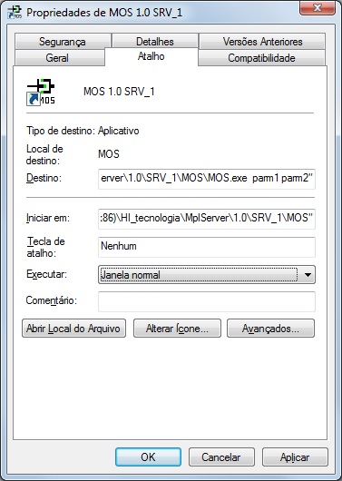

Ativação do MOS via link¶
Para passar parâmetros para o MOS via link, crie um link do aplicativo no desktop utilizando o comando de “copiar” e “colar como link”. Uma vez criado o link para o aplicativo, clique com o botão direito do mouse no menu apresentado e selecione a opção “Propriedades”. Na aba Atalho, identifique o campo “Destino”, acrescentando no final do mesmo os parâmetros desejados conforme ilustrado na figura a seguir.
Feche o diálogo através do botão OK e em seguida ative a aplicação pelo link criado.

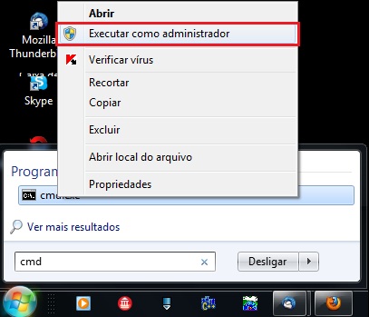

Para executar este comando, abra um prompt de comando do windows. No caso do Windows Server 2003, 2008 e Windows 7, o prompt de comando deve ser aberto com privilégio de administrador conforme indicado na figura a seguir.
Uma vez aberta a tela de comandos, vá para o diretório onde está instalado o arquivo MOS.exe e digite:
