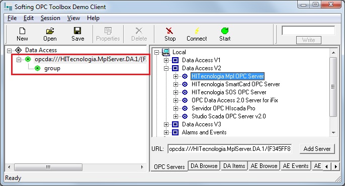

  • Em seguida abra a estrutura do item Data Access V2 clicando no símbolo “+”.

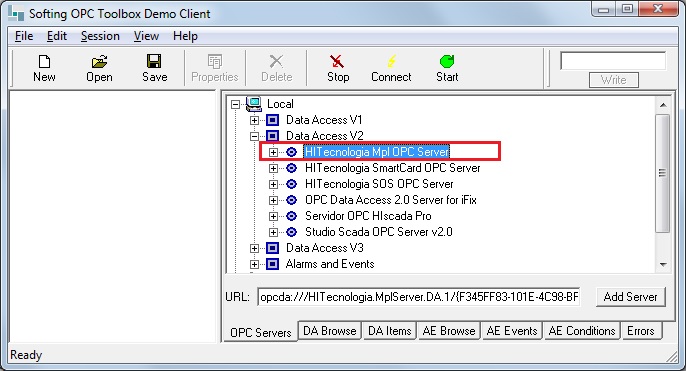

  • Neste ponto o usuário deve visualizar o servidor “HITecnologia Mpl OPC Server” conforme ilustrado na figura abaixo.
../_images/socliente_exemplo1.jpg
  • Efetue um duplo clique sobre o servidor “HITecnologia Mpl OPC Server”.
  • Neste instante no painel ao lado, o item “group” deve ser aparesentado conforme islustrado na figura abaixo.
../_images/socliente_exemplo2.jpg

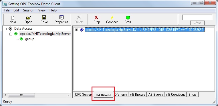

  • Ainda com o servidor selecionado clique na aba “DA Browse” localizada na parte inferior da tela. Conforme apresentado na figura abaixo.
../_images/socliente_exemplo3.jpg
  • Abra a estrutura do servidor.

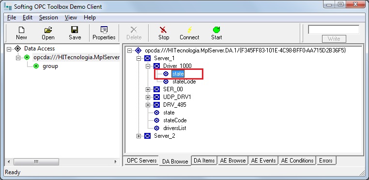

  • Observe que os itens que compõe esta estrutura são os itens definidos no MOS e MCS, ex: Server_0 -> Driver_1000.
  • Efetue um duplo clique no item “state”.
  • Neste instante no painel ao lado um novo item deve ser acrecentado ao item “grupo”.
../_images/socliente_exemplo4.jpg

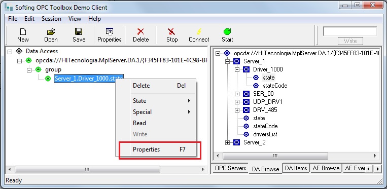

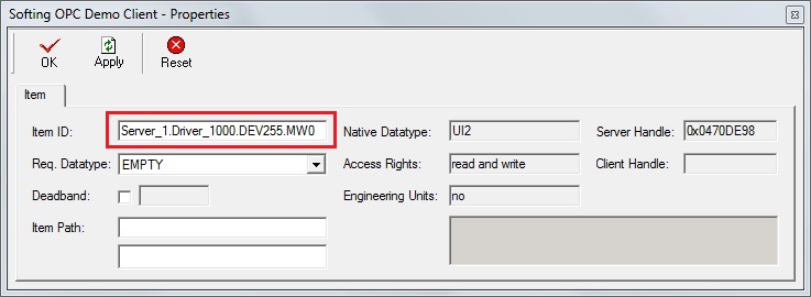

  • Com o botão direito do mouse clique sobre o item adicionado, em seguida selecione a opção “propriedades”. Conforme ilustrado na figura abaixo.
../_images/socliente_exemplo5.jpg
  • No campo item ID apague a palavra “state” e complemente com as seguintes informações:
    • ID do dipositivo a ser acessado ex: 255.
    • Em seguida o identificador da variável (MW0) ou do vetor (MW0:25) a ser acessado.
    • Clique no botão OK.
    • Neste instante caso não haja nenhum problema de conexão (Hardware) ou de configuração do MCS o acesso deve ser realizado com sucesso.
../_images/socliente_exemplo6.jpg
Exemplo de caminho para acesso à variavel (MW0) do device 255.

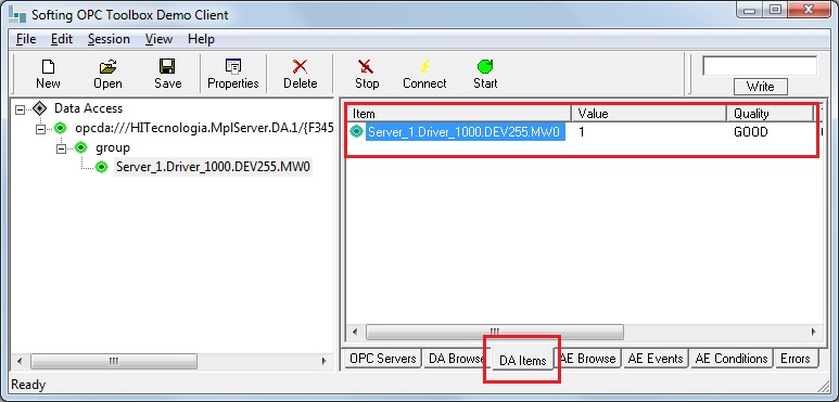

Item ID:  Server_1.Driver_1000.DEV255.MW0
  • É possível visualizar o valor e o status da conexão clicando na aba “DA Itens”, conforme exemplo da figura abaixo.
../_images/socliente_exemplo7.jpg
