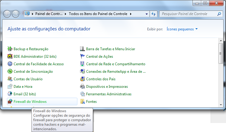

2.1 Acessar “Firewall do Windows” dentro de “Painel de Controle”, conforme figura a seguir:
../_images/config_firewall_1.jpg

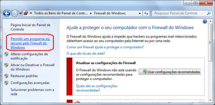

2.2 Acessar “Permitir um programa ou recurso pelo Firewall do Windows”, conforme figura a seguir:
../_images/config_firewall_2.jpg

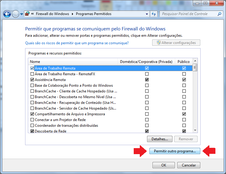

2.3 Selecionar a opção “Permitir outro programa”, conforme figura a seguir:
../_images/config_firewall_3.jpg

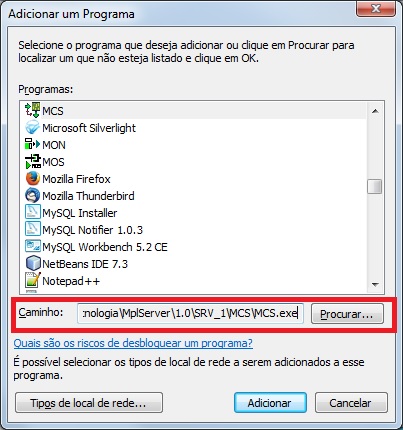

2.4 Selecionar o caminho até o executável, conforme figura a seguir:
../_images/config_firewall_4.jpg

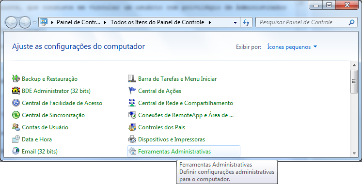

3.1. Acessar Ferramentas Administrativas dentro de Painel de Controle, conforme indicado na figura a seguir:
../_images/config_opc_1.jpg

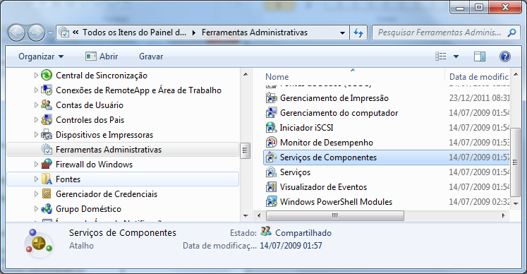

3.2 Acessar “Serviços de Componentes” dentro de “Ferramentas Administrativas”, conforme indicado na figura a seguir:
../_images/config_opc_2.jpg

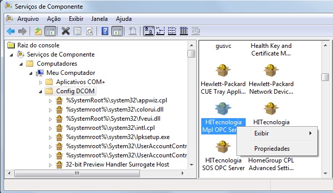

3.3 Conforme indicado na figura a seguir, acesse Serviços de Componente->Computadores->Meu Computador->Config DCOM para que os servidores sejam listados. Selecione o servidor a ser configurado (por exemplo: ‘HITecnologia MOS OPC Server’) e acesse Propriedades:
../_images/srvcomp.jpg
