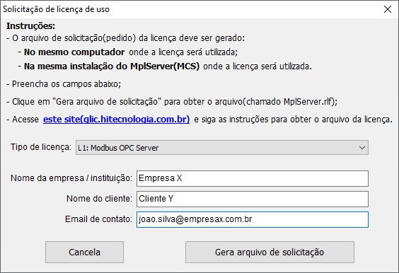

- Será aberto o seguinte formulário para a solicitação de Licença:
Fig. Formulário para solicitação de licença¶
- Este formulário deve ser preenchido da seguinte forma:

| Tipo de Licença | Selecionar o tipo de licença disponível. |
| Nome da Empresa/Instituição | Preencher com o nome da Empresa/Instituição onde será utilizada a aplicação. |
| Nome do Cliente | Preencher com o nome do solicitante |
| Email de contato | Preencher com o e-mail de contato do solicitante |
- Após preencher os campos descritos acima deve-se clicar no botão Gera arquivo de solicitação, no qual permite ao usuário selecionar onde será gerado o arquivo de solicitação(pedido) de licença (chamado MplServer.rlf).

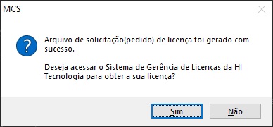

Após a geração do arquivo de solicitação da licença(MplServer.rlf), será apresentada a seguinte mensagem ao usuário:
Fig. Mensagem apresentada após a geração do arquivo de solicitação de licença¶
Ao selecionar a opção “Sim”, será acessado o Sistema de Gerência de Licenças da HI Tecnologia, que deve ser utilizado para carregar o arquivo de solicitação de licença(MplServer.rlf) e obter o arquivo da licença (chamado MplServer.LIC).

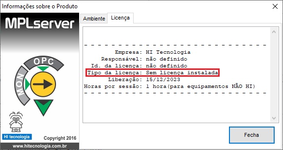

Caso o MplServer não possua uma licença instalada, será apresentado na informação de “Tipo de licença” o texto “Sem licença instalada”:
Fig. Indicação do MplServer sem licença instalada¶
Observe que neste caso, é indicado que há um tempo de sessão de operação do MCS caso seja detectada a utilização de um equipamento de terceiros(que não seja da HI Tecnologia).

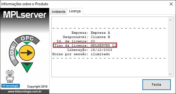

Porém, caso o MplServer possua uma licença instalada, será apresentado na informação de “Tipo de licença” o texto “MPLSERVER_L1”:
Fig. Indicação do MplServer com licença instalada¶
