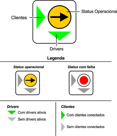

O MCS possui um ícone que foi idealizado para fornecer várias informações de configuração e status operacionais. Quando ativado como uma aplicação windows, o servidor roda em background com um ícone apresentado no taskbar. A figura a seguir define o símbolo utilizado para representar o MCS e identifica os módulos funcionais representados na figura.
| Módulo | Descrição |
| Drivers | Responsável por implementar os mecanismos de acesso de I/O aos equipamentos e toda gerência de Tag´s registrados. |
| Clientes | Qualquer aplicação na rede que utiliza o MCS. |
| Servidor local | Responsável por aceitar conexões de clientes e prover o link entre o mesmo e os drivers disponíveis. |

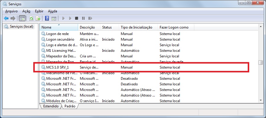

O servidor MCS pode operar como serviço para executar sem a necessidade de um usuário logado. Com esta configuração, o MCS pode ser executado em um servidor, podendo este ser acessado através de outro computador. O nome do serviço é MCS e, para acessá-lo, deve-se entrar em em Painel de Controle -> Ferramentas Administrativas -> Serviços. Se o MCS estiver instalado no computador, a configuração do serviço poderá ser acessada conforme demonstrado na figura a seguir:

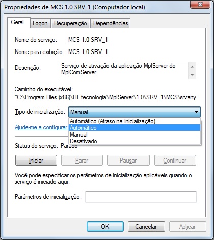

Para que a operação do MCS como serviço seja automática (disparando sua execução na inicialização do sistema operacional), deve-se entrar nas propriedades deste item clicando sobre o item MCS com o botão direito do mouse. Na tela que será aberta, deve-se escolher no Tipo de inicialização, a opção Automática conforme apresentado na figura a seguir:
Após estes passos, o tipo de inicialização deverá ser alterado para “Automático” e, na próxima inicialização do computador, o MCS já deverá iniciar automaticamente.

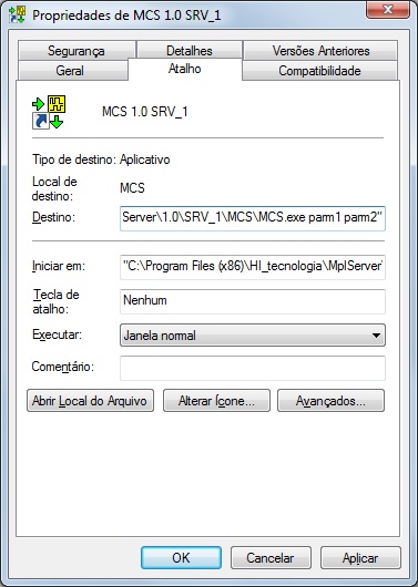

Para passar parâmetros para o MCS via link, crie um link do aplicativo no desktop utilizando o comando de copiar e colar como link. Uma vez criado o link para o aplicativo, clique com o botão direito do mouse no menu apresentado e selecione a opção Propriedades. Na aba Atalho, identifique o campo Destino, acrescentando no final do mesmo os parâmetros desejados conforme ilustrado na figura a seguir.
Feche o diálogo através do botão OK e em seguida ative a aplicação pelo link criado.

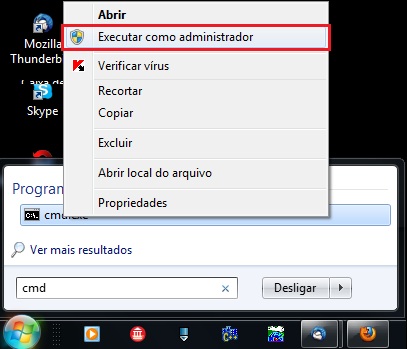

Para executar este comando, abra um prompt de comando do windows. No caso do Windows Server 2003, 2008 e Windows 7, 8.1 e 10 o prompt de comando deve ser aberto com privilégio de administrador conforme indicado na figura a seguir.
