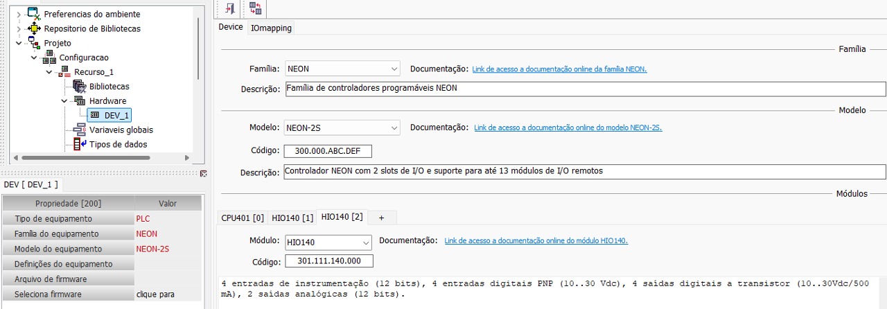

Equipamento associado ao programa de aplicação
ico DEV_1 - Item para especificar os módulos que compõem o equipamento associado ao projeto.
../../_images/items_hdw.png

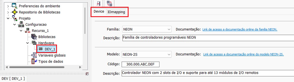

As informações do equipamento estão separadas em dois painéis:
Device
Este painel contém os campos a serem preenchidos com as informações dos módulos que compõem o equipamento.
  • É possível preencher cada campo manualmente ou clonar as informações do equipamento já conectado para preenchimento automático, para isto basta clicar no botão ico1 (Clona equipamento conectado).
../../_images/item_device.png
