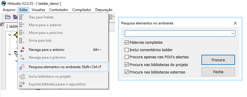

Interface de pesquisa
Ao clicar nas teclas SHIFT + CTRL + F do teclado será exibida a interface de busca, que pode ser acessada também a partir do Menu Edita > Pesquisa elementos no ambiente
Nesta interface é possível buscar pelos elementos do código por meio da pesquisa opcional por palavras completas e comentários, além de permitir a busca específica em POU´s abertas e bibliotecas de projeto ou externas.
