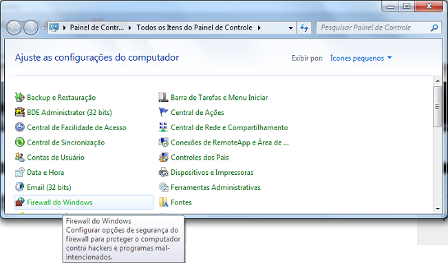

2.1 Acessar “Firewall do Windows” dentro de “Painel de Controle”, conforme figura a seguir:
../_images/config_firewall_1.png
Fig. 1 Acesso às configurações do Firewall

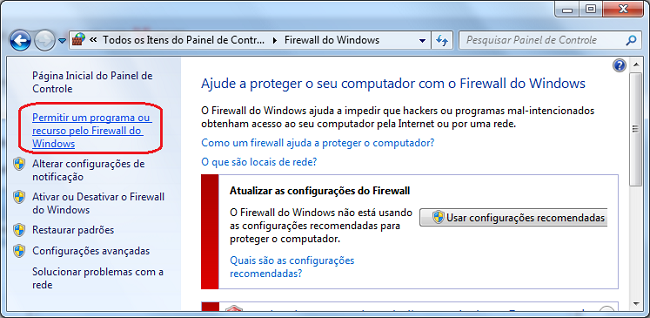

2.2 Acessar “Permitir um programa ou recurso pelo Firewall do Windows”, conforme figura a seguir:
../_images/config_firewall_2.png
Fig. 2 Acessando configuração de programas no firewall

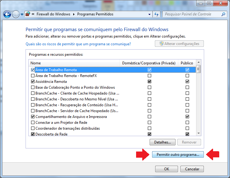

2.3 Selecionar a opção “Permitir outro programa”, conforme figura a seguir:
../_images/config_firewall_3.png
Fig. 3 Habilitando executáveis no firewall

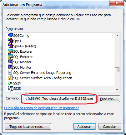

2.4 Selecionar o caminho até o executável, conforme figura a seguir:
../_images/config_firewall_4.png
Fig. 4 Selecionando executável
