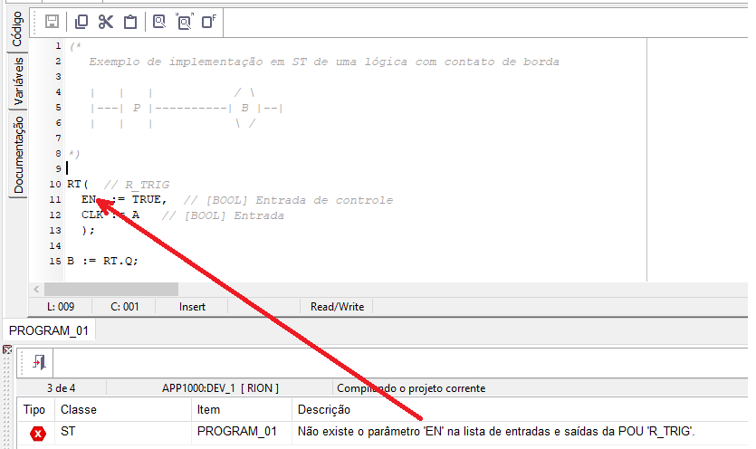

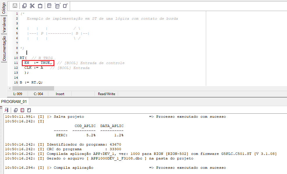

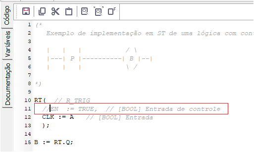

Em função das alterações citadas, todos os blocos de função que possuíam os parâmetros EN/ENO foram modificados, sendo estes parâmetros removidos da interface, Com isto houve a necessidade de se gerar uma nova biblioteca como citado anteriormente. Essa alteração gera um problema de compatibilidade nas aplicações já desenvolvidas em versões anteriores do HIstudio. Quando o usuário baixar a nova versão 2.x.xx do HIstudio e tentar compilar uma aplicação antiga será indicado um erro. Como os blocos de funções da nova biblioteca não possuem EN/ENO, todas as chamadas que estiverem utilizando este parâmetro irão gerar falha no processo de compilação, exigindo ao usuário a remoção do parâmetro na chamada do bloco ou função, ou seja, basta o usuário comentar o parâmetro EN dos blocos para resolver esta situação.
Observe a sequência de imagens abaixo que detalham o erro gerado na utilização dos blocos de função de programas oriundos de versões antigas do HIstudio em versões 2.0.00 ou superiores, observe que para corrigir o problema, basta comentar o parâmetro EN.
../../_images/st_program_with_en.png
Fig. 117 Programa elaborado na versão 1.x.xx do HIstudio utilizando o parâmetro EN em blocos de função.
../../_images/en_comp_fail.png
Fig. 118 Erro de compilação gerado na versão 2.x.xx do HIstudio para programas elaborados em versões antigas em que os blocos de função utilizam o parâmetro EN.
../../_images/en_problem_solved.png
Fig. 119 Procedimento para correção do problema gerado, comentar o parâmetro EN dos blocos de função.
