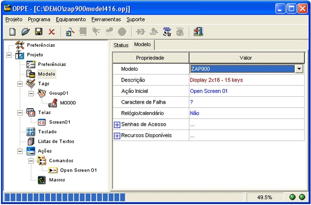

Passo 6 - Nesta etapa, o processo de carga de firmware será ativado e indicado o através de uma barra de progresso e um percentual de dados já transferidos, conforme indicado na figura a seguir:
../_images/carrega_firmware_modelo.jpg

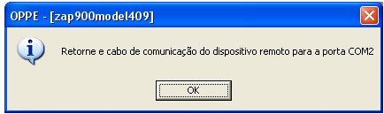

Passo 7 - Uma vez terminado o processo de transferência dos dados para a MMI a mensagem a seguir será apresentada para que o cabo de comunicação com a MMI seja retornado para sua condição normal de operação.
../_images/cabo_comunic_mensagem.jpg
Passo 8 - Após reconectar o cabo na porta COM2, pressione o botão validando a mensagem e verifique o estado de conexão com a MMI que deverá estar sem programa. Verifique na barra de status do ambiente a versão do firmware da MMI e certifique-se de que esta versão coincide com a versão do arquivo de firmware carregado
